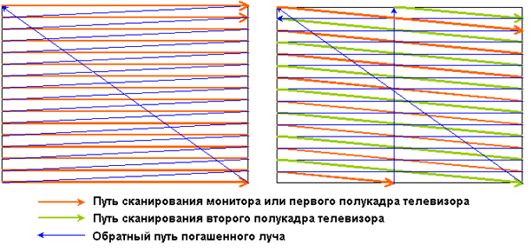

Увы, чересстройная разверка приводит к дрожанию тонких горизонтальных линий на ТВ экране, и неприятному эффекту при отображении на устройствах с прогрессивной разверкой (компьютерном экране) изображения быстродвижущихся объектов.- "гребенке". Для формирования кадра используются два полукадра - нечетный и четный. Но второй показывает изображение, сформированное через 1/50 после первого. Именно поэтому бустордвижущиеся объекты покрываются зазубринами. Для подавления этого эффекта разработаны разнобразные алгоритмы, той или иной степени эффективности.

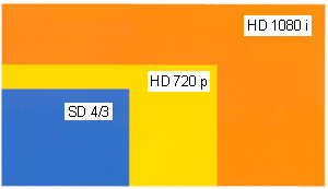

Наглядно показать изменение ситуации при переходе на HD можно как увеличение площади экрана, при одинаковом размере пикселя:
HOWTO: Просмотр H.264/AVC HDTV вживую с применением DVB-карт
  • SD 4/3 -> 576 линий * 720 точек * 25 кадров /сек = 10 М пикселей /сек
  • HD 720p -> 720 линий * 1280 точек * 50 кадров /сек = 50 М пикселей /сек
  • HD 1080i -> 1080 линий * 1920 точек * 25 кадров /сек = 50 М пикселей /сек
