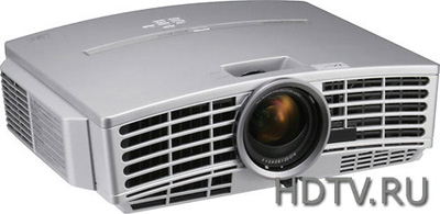

По мере выхода новых проекторов разных компаний их характеристики становятся всё ближе и ближе. Надо сказать, что модели Mitsubishi всегда отличались совершенно особенными дизайном и характеристиками, которые всегда в чём-то опережали конкурентов. HC3000 - прекрасный тому пример, поскольку в данном проекторе Mitsubishi использовала необычную матрицу с разрешением WGXA (1280x768) от Texas Instruments. Она называется DarkChip 2 (0,65"). Этот формат прекрасно подходит не только для подключения ПК, но и для HD-видео, которое в данном случае будет занимать 720 линий, а 48 оставшихся линий можно использовать для небольшого вертикального сдвига объектива.
За обработку видео отвечает чип DDP 3020, разработанный Texas Instruments и Mitsubishi Electric, чтобы выжать максимум из технологии DLP. Этот чип работает на частоте 200 МГц с 10/12-битным цветом, что не только улучшает плавность движений, но и даёт 1024 уровня серого вместо базовых 256.
Наконец, отметим, что HC3000 оснащён 6-сегментным цветовым барабаном и стеклянной просветлённой оптикой высокого разрешения. При базовой контрастности 2000:1 Mitsubishi решила добавить динамическую регулировку диафрагмы, которая увеличила контрастность до уровня 4000:1.
В меню можно выбрать максимальную или минимальную диафрагму, но то же самое выполняется и с помощью клавиши на пульте ДУ. Лучший уровень чёрного будет при минимальной диафрагме, которая снижает яркость и действительно увеличивает контрастность. К сожалению, инженеры не предусмотрели функцию сдвига объектива. Да и проектору явно не помещало бы более сильное увеличение и меньшее фокусное расстояние.
Ещё маленькая деталь: кнопки питания у HC3000 не предусмотрено, поэтому придётся просто выдёргивать вилку из розетки. Или проектор будет уходить в спящий режим во включённом состоянии. Впрочем, в спящем режиме проектор выключает лампу, а после её охлаждения и вентиляторы. Так что ничего страшного.

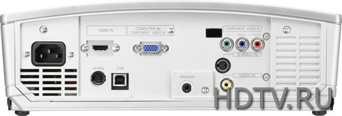

По внешнему виду HC3000 нельзя назвать красавцем, мышино-серый цвет подходит больше для офиса и презентаций PowerPoint, чем для дома. На задней панели присутствуют обычные интерфейсы: HDMI, YUV, S-Video и "тюльпан".

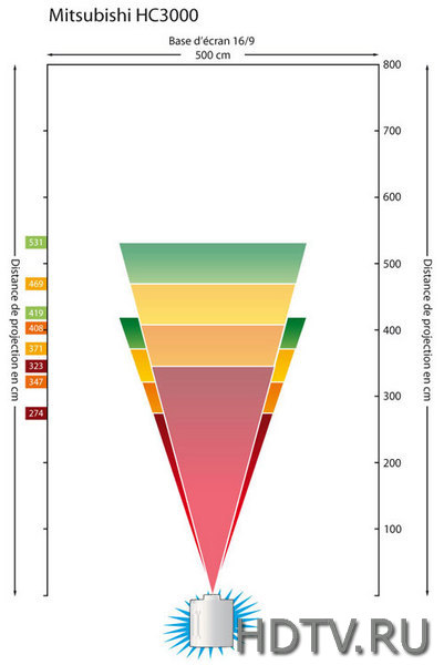

| Ширина экрана 16/9 в см | Минимальное расстояние до проектора | Максимальное расстояние до проектора |
| 170 | 274 | 347 |
| 200 | 323 | 408 |
| 230 | 371 | 469 |
| 260 | 419 | 531 |
