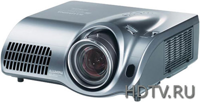

Hitachi PJ-TX200
Hitachi PJ-TX200

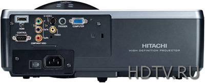

Следуя тенденциям других торговых марок, Hitachi модель нового поколения с поддержкой HD назвала PJ-TX200. Предыдущая модель PJ-TX100 уже поддерживала HD благодаря матрице 1280x720. Но поскольку контрастность стала важным маркетинговым аргументом, инженеры Hitachi постарались выпустить улучшенную версию проектора. PJ-TX200 заявляет о контрастности 7000:1 и яркости 1200 люменов. Конечно, как и у других производителей, эти значения слишком уж оптимистичны. Но они наглядно показывают, что PJ-TX200 находится на том же уровне, что Sanyo PVL-Z4 и Panasonic PT-AE900. Пытаясь выделиться, Hitachi остановила свой выбор на стеклянной оптике и 10-битной обработке видео, что должно улучшить плавность и резкость картинки.

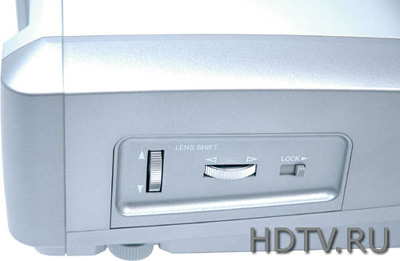

Ничего не было забыто: проектор обладает горизонтальным и вертикальным сдвигом объектива, коротким фокусным расстоянием и мощным увеличением для установки в небольшие помещения. Вы можете подключать проектор через интерфейсы HDMI, YUV, S-Video и "тюльпан". В комплект входит удобный пульт ДУ с подсветкой. В общем, прекрасный проектор для наступившего 2006 года.

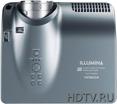

Проектор Hitachi PJ-TX200 сверху
Проектор Hitachi PJ-TX200, напоминающий по внешнему виду циклопа, очень прост в установке. Да и регулировать его легко. Заводская калибровка показалась нам хорошей. Всё, что нужно для большинства пользователей, - выбрать нужную настройку видео: медленные, нормальные или быстрые сцены, музыка, спорт. Также следует указать формат 16:9. Затем решите, будете ли вы включать функцию автоматической подстройки диафрагмы для улучшения глубины чёрного цвета, а также повышенную насыщенность цветов. Во время просмотра тестовых изображений мы обратили внимание на тихую работу проектора. Никаких поводов для критики не нашлось: картинка была чистой и стабильной, а уровень чёрного весьма глубок для технологии ЖК. Насыщенность цветов была достаточной и хорошо сбалансированной, а белые оттенки не были ни тусклыми, ни пересвеченными.
Хорошие результаты, полученные с тестовым таблицами, оставляли надежду на такое же качество видео. Но здесь в дело вступил ещё и видеопроцессор. Мы отсылали сигнал через HDMI и YUV в форматах 576p, 720p и 1080i. Во всех случаях качество оставалось на высоком уровне. Конечно, видеопроцессор приводит к некоторой потере резкости при настройках по умолчанию, но небольшие регулировки в меню исправили ситуацию.
Затем мы посмотрели любимые сцены из фильмов. Сразу скажем: мы были впечатлены. Картинка оказалась не только лучше, чем у конкурирующих моделей того же ценового диапазона, но также чёткой и резкой. Цвета были насыщенными, но все оттенки были естественными, а при движении камеры по сцене рывков заметно не было. В формате 720p мы не обнаружили никаких "лесенок" или искрения в больших цветовых массивах. И всё это при том, что на настройку и установку ушло меньше 15 минут.
Если перейти к недостаткам, то можно найти конкурирующие модели с более глубоким чёрным цветом и лучшей резкостью. Но здесь важно учитывать источник, поскольку хороший DVD-плеер может компенсировать практически все недостатки.

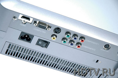

Сзади проектора расположены привычные интерфейсы: два входа YUV, один HDMI, VGA, "тюльпан" и S-Video. Разъёмы прекрасно соответствуют возможностям проектора Sanyo PLV-Z4, поскольку он может выводить формат 720p в "родном" режиме благодаря тому, что новые ЖК-матрицы поддерживают разрешение 1280x720. Проектор без проблем принимает форматы 1080i или 576p, и результат убедителен.
интерфейсы

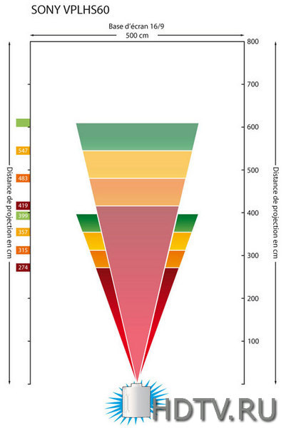

Ширина экрана 16/9 в см Минимальное расстояние до проектора Максимальное расстояние до проектора
197 274 419
227 315 483
257 357 547
287 399 611

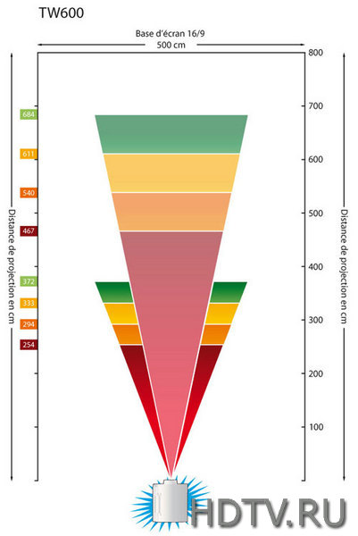

Epson нельзя назвать новичком в области проекторов видео. Это подтверждают и характеристики Epson EMP-TW600. Проектор оснащён всем необходимым для своего класса: 0,7" ЖК-панелями PolyS MLA (формат 16:9) с "родным" разрешением 1280x720 (поддержка 720p и 1080i). Epson EMP-TW600 имеет короткое фокусное расстояние и мощное увеличение, позволяющее выводить картинку шириной 2,5 метра на расстоянии меньше 3,5 метров. Яркость составляет 1600 люменов ANSI, причём есть два режима ("домашний кинотеатр"/"динамический"). Контрастность заявлена на уровне 5000:1, и тоже используется привычная динамическая регулировка диафрагмы. Объектив сдвигается по двум плоскостям. Наконец, отметим фильтр Epson Cinema. В целом, проектор вполне может претендовать на звание идеального продукта.
194 254 467
224 294 540
254 333 611
284 372 684
