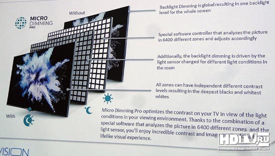

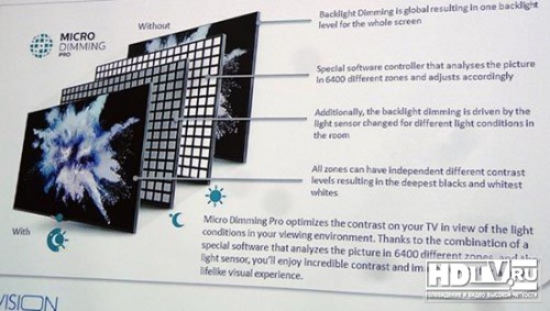

Речь идет о Micro Dimming и Micro Dimming Pro, которые способны анализировать содержимое экранной картинки в 6400 зонах, с тем, чтобы внести коррективы в каждой из них, отдельно от других. Цель состоит в том, чтобы получить более высокий коэффициент контрастности, оптимизируя соотношение между низкой и высокой яркостью.

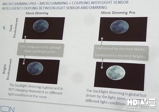

Очевидно, что на самом деле эти 6400 зон далеко не равноценны реальным зонам затемнения с источниками позади ЖК панели. Это всего лишь вариант усовершенствованного программного алгоритма. Версия Pro добавляет интегрированный в программный алгоритм датчик освещенности, который может регулировать яркость подсветки в зависимости от освещенности в помещении.
В этом и состоит разница между Micro Dimming и Micro Dimming Pro. Стандартная версия использует алгоритм, который направлен на достижение компромисса между наиболее возможными уровнями черного и живыми светлыми оттенками. Версия Pro дополнительно использует информацию от датчика освещенности для того, чтобы, когда это нужно, обеспечить более глубокий уровень черного, а когда необходимо - повысить уровень фоновой подсветки, для того, чтобы изображение не было блеклым.

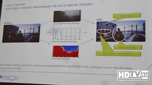

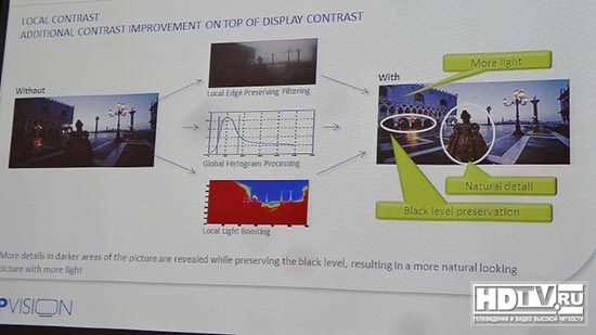

Эти же решения используются и для технологии местной контрастности (Local Contrast), которая позволит объединить все преимущества, упомянутые выше. Изображение с "локализованной" контрастностью будет отличаться повышенной детальностью в темных зонах, более ярким и более естественным изображением.
