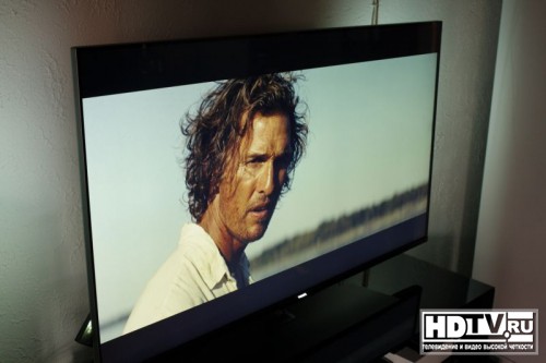

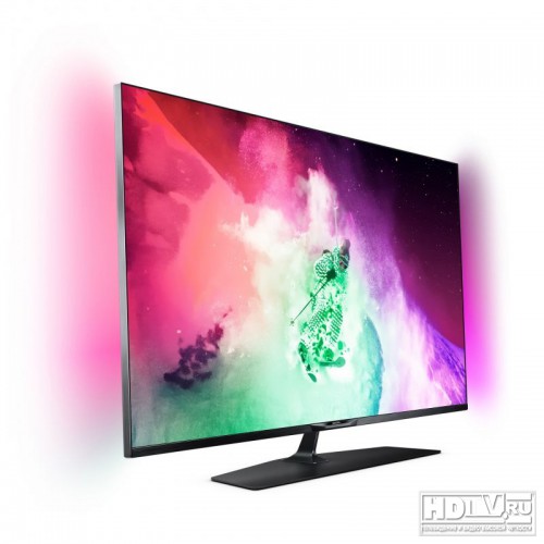

Дизайн 49PUS7909 достаточно традиционный, экран этого телевизора Philips выполнен в "безрамочной» конструкции (абсолютно плоская, заподлицо с экраном, лицевая панель, без выступающей рамки обрамления). Визуально, качество сборки телевизора достаточно приятное, но честно говоря, некоторые слабые места все же можно обнаружить. В частности, небольшого толчка достаточно для того, чтобы опрокинуть телевизор, так что уборку возле телевизора стоит выполнять поделикатнее. При этом сама металлическая подставка вполне надежно удерживает панель и имеет такую приятную особенность, как возможность поворота экрана, что сегодня не часто встречается с подставками типа "куриная ножка".
Телевизор поддерживает двухстороннюю версию технологии Ambilight, одним из серьезных достоинств реализованной версии является совместимость Ambilight со светодиодной осветительной технологией Hue, что обеспечивает синхронизацию ламп освещения Philips Hue, с системой Ambilight. Эффект гарантирован!

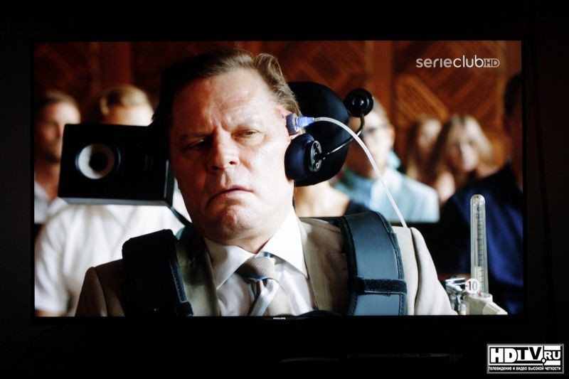

Качество видеообработки
Привлекательная цена и разнообразие функций … , но что же в действительности представляет из себя Ultra HD Philips 49PUS7909? Оказывается не все так однозначно.

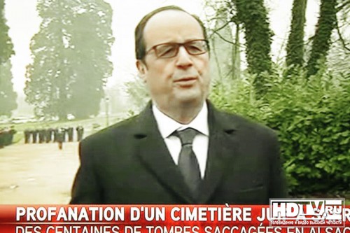

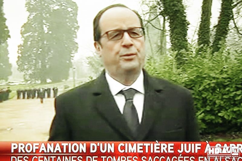

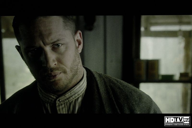

Давайте начнем с заводских настроек производителя. Имеется три основных фильтра видеообработки: Definition, Noise Reduction и Ultra Resolution. Как это часто бывает, фильтр подавления шума – инструмент обоюдоострый. С одной стороны он в состоянии устранить шум на чрезмерно сжатом SD видео. Однако, не стоит ждать от него чудес. В действительности снижение цифрового шума в первую очередь выражается в сглаживании изображения, что приводит к резкому падению детализации. Поэтому, исключая форс-мажорные обстоятельства, этот режим лучше не активировать.
Более интересны фильтры Резкость и Ультра разрешение. Вряд ли они обеспечат особое удовольствие, можно рассчитывать лишь на небольшое улучшение. При этом механизм Ультра разрешения был ранее представлен TP Vision, как система масштабирования Ultra HD, но результаты наглядно демонстрируют нечто другое. На самом деле это мощный фильтр для повышения резкости изображения, специалисты из TP Vision также подтвердил наши впечатления. В этом случае, учитывая наличие фильтра Резкости, трудно объяснить дублирование. Он обладает небольшим преимуществом в том, что регулируется вручную, но может вызвать повышенный шум при уровне выше 4 (диапазон 0-10).
В плане производительности мы действительно не видим огромной разницы между двумя фильтрами, Резкость сохраняет уровень детализации, если не превышен определенный уровень воздействия, после которого отмечается увеличение шума и двойные контуры на телеканалах. Использование этих фильтров приводит также к эффекту «грязного» экрана ..., но об этом позже. Кроме того, телевизор имеет фильтр снижения шума MPEG, учитывая генерируемый при этом эффект размытия, стоит избегать его активирования.

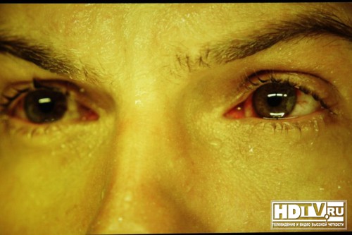

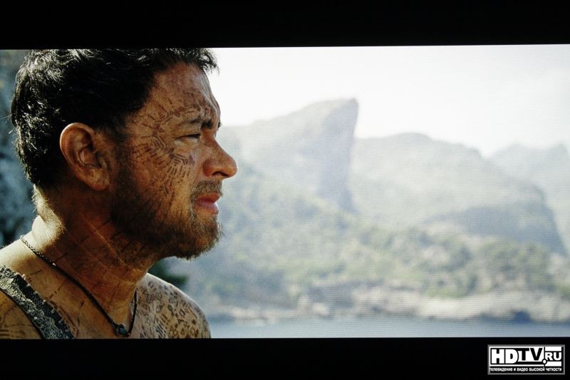

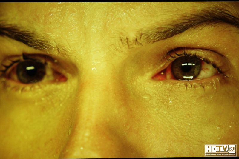

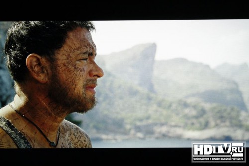

А как насчет повышения разрешения до 4K? Результаты на экране относительно привлекательные, особенно для источников с Blu-ray. Мы должны признать, что телевизор отображает очень приятное по достоверности и глубине изображение, деинтерлейсинг источников 1080i является очень достойным.

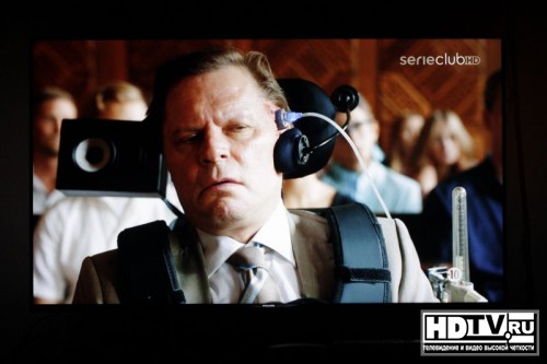

А вот, масштабирование источников SD проходит более натужно, большинство текстур изображения представляются достаточно «текучими».
Но, в целом, удовлетворительные результаты масштабирования по разрешению, по крайней мере, от HD источников, во многом нивелирует небольшая диагональ экрана телевизора. Конечно, всегда предпочтительнее придвинуть диван поближе к экрану UHD телевизора. В действительности, "4K эффект" начинается с 55 дюймов, не менее. На 49 или 50 дюймовых экранах, формат 2160p не имеет никакого преимущества, в сравнении с Full HD телевизорами.

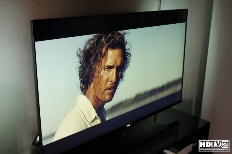

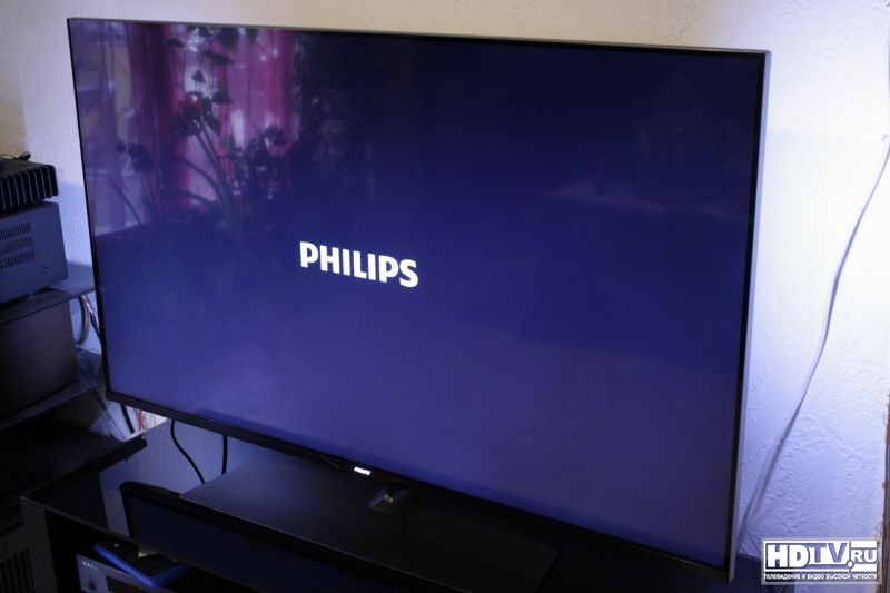

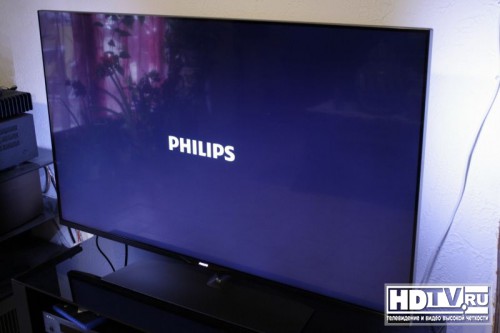

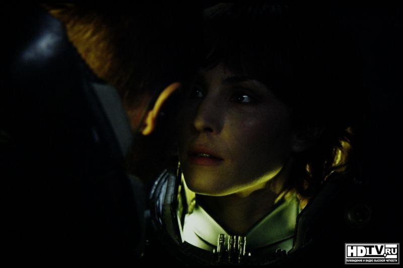

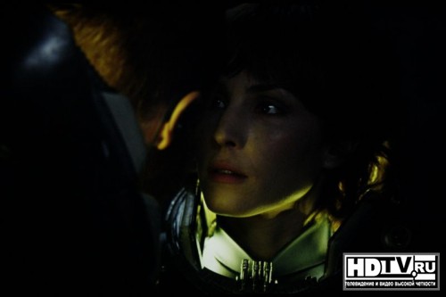

Однородность экрана

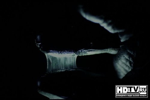

К очевидным проблемам телевизора можно отнести эффект грязного экрана (Dirty Screen Effect). Ранее «грязный экран» отмечался у Sony KD-65X9005B, Samsung UE65HU7500 и Bang & Olufsen BeoVision Avant, но это было ничто, в сравнении с 49PUS7909. Где эффект особенно заметен при просмотре эфирного ТВ, но также отмечается и от источников HD видео. Эффект довольно кричащий в темных эпизодах, немного меньше в дневных сценах, но он по-прежнему остается видимым.
Усугубляет ли этот эффект использование панели IPS? Это хороший вопрос ... но после другого, как свести к минимуму «грязный экран»? Для этого придется полностью отключить фильтры повышения четкости изображения.

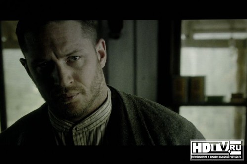

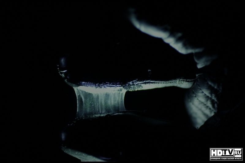

Тестируемый образец имел некоторую, не слишком серьезную, неравномерность подсветки экрана. В этой модели используется боковая светодиодная подсветка ЖК панели, в результате на тестируемом образце отмечались зоны повышенной освещенности по углам экрана.
Эффект более заметен, чем крайне низкие уровни черного. Полностью черный цвет выглядит скорее сероватым, и уровень детализации крайне низкий в темных сценах. В этом случае программно управляемая система локального затемнения (Local Dimming Pro) ничего не может сделать. Но ее активация все равно необходима.
Даже система Ambilight, которая, как правило, обеспечивает субъективное ощущение более высокой контрастности, не может компенсировать недостатки ЖК панели. Контрастность примерно такая же, как и на других телевизорах, оснащенных IPS панелями. Так что, да, углы обзора хорошие – по горизонтали, по крайней мере, и картинка яркая. Но платить за это приходится уровнем черного цвета, а следовательно и контрастностью. Калибровка позволяет сделать все лучше, но чудес не совершает.

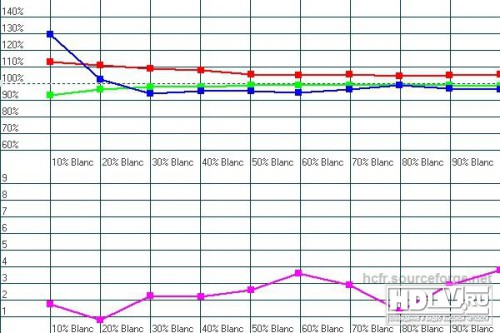

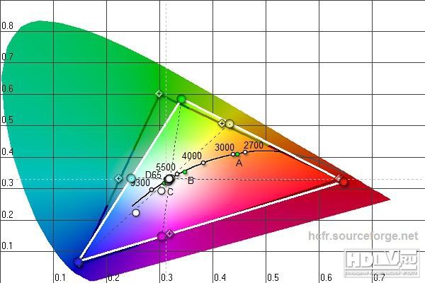

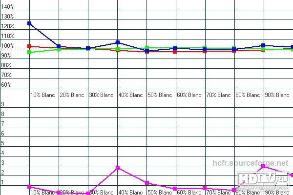

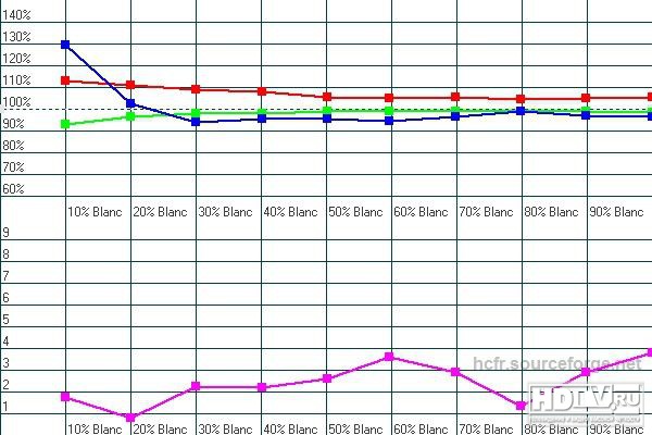

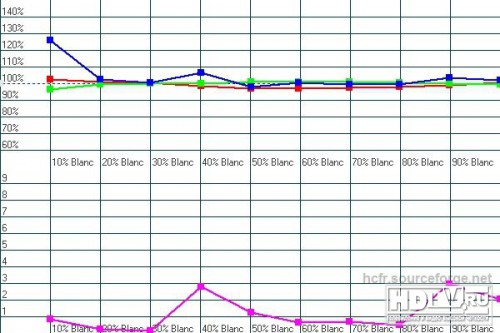

Калибровка

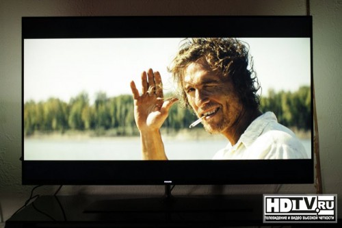

Как обычно, в телевизорах Philips, в распоряжении телезрителя есть ряд полезных инструментов для калибровки, довольно точной настройки параметров изображения.
Кроме обычных режимов изображения (Стандартный, Яркий, Кино, Фотография), 49PUS7909 имеет два режима ISF (День и Ночь). К сожалению, здесь нет возможности коррекции изображения, все настройки заблокированы. По умолчанию, режимы ISF демонстрируют слишком высокую яркость – 266 кд / м² в ночном режиме, а в дневном – 367 кд / м², что наблюдается и в остальных предустановленных режимах. На другом конце яркостного диапазона, измененный уровень черного составил 0,23 кд / м² (ISF Ночь) и 0,33 кд / м² (ISF День). Уровень погрешностей DeltaE меньше 3. По данные измерений, вершины треугольника CIE близки к заданным точкам, за исключением зеленого цвета, который тяготение к желтому цвету. Ниже представлены изменения при заводских настройках в режиме Фильм:
При недоступности регулировок в режимах ISF, мы остановили свой выбор на режиме Фильм. По умолчанию здесь, как и в других режимах, белый цвет абсолютно «выжигающий» (331 кд / м²), он серьезно влияет на уровень черного (0,28 кд / м²). Измеренный показатель контрастности составил 1193:1. Гамма и яркость немного неточные, как и цветовая температура. Шкала серого, хотя и не идеальная, но достаточно хорошая (DeltaE 2.43), с треугольником CIE ситуация прежняя. После калибровки, удалось уменьшить яркость до 121 кд / м² (эталонное значение 120), что обеспечило гораздо более приятный черный цвет, хотя и не исключительно глубокий – 0, 09 кд / м². Небольшой избыток синего остался. Мы получили небольшой прирост в контрастности – 1273: 1, что значительно ниже, чему у панелей ВА HU7500 и BeoVision Avant, где значение близко к 4000:1, а у Sony X9 приближается к 6000:1.
Несмотря на очень заметные дефекты кривой, цветовая температура держится вблизи уровня 6581K, уровень гаммы около 2.19, в то время как шкала серого наиболее точная, DeltaE также снижается до значения 1,24.
Тем не менее, никакого чуда не происходит с цветовой палитрой.

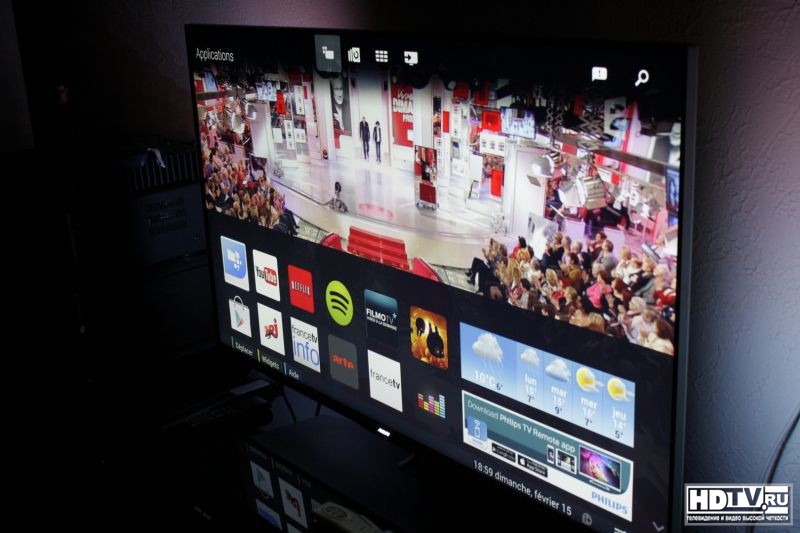

Мультимедиа, сети и Smart TV

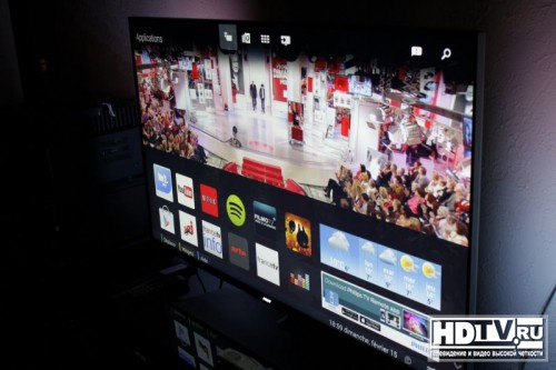

Главной интеллектуальной новинкой этого года стало массовое использование в телевизорах операционной системы Android.
При этом телевизор предлагает доступ к порталу Net TV с выбором разнообразных приложений и видеосервисов, телепередач, новостей, прогноза погоды и игр, наличие ОС Android является привлекательной новинкой. Усилия TP Vision по интеграции новой системы можно только приветствовать. Приятный основной интерфейс делится на четыре части: Источники, Приложения, ТВ по запросу и Телегид.
Выбор Android 4.2.2 Jelly Bean предвещает примерно такой же интерфейс, который можно найти и в других телевизионных устройствах, так и оказалось.
Имеется доступ к сотням тысяч приложений, но мы должны иметь в виду, что многие из них оптимизированы для смартфонов и планшетов с диагоналями от 4 до 12 дюймов, а не для телевизионного экрана. Интерфейс в приложениях серьезно меняется, в то время как ошибки и сбои приложений далеко не редкость. Более оптимальным вариантом является Android TV, которое также будет встроено в большей части телевизоров Philips 2015 года, а также в некоторые модели Sony и Sharp .
