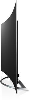

ТВ панель изогнута в соответствии с требованиями моды. И хотя эта тенденция не всем понятна и приятна, нельзя не восхищаться тонкой кривизной EC9700, так что негативные характеристики вряд ли отпугнут потенциальных покупателей, которыми завладело желание заполучить телевизор с изогнутым экраном, которые появились впервые со времен ламповых, кинескопных моделей. Более сдерживающим фактором будет стоимость в $10000, хотя новинки современных технологий никогда не были доступными.
