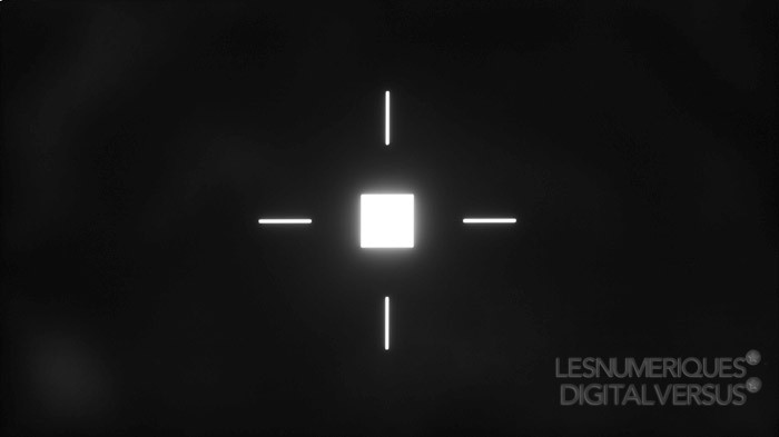

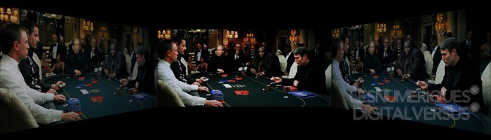

ЖК панель X-Gen обеспечивает глубину черного цвета 0,04 кд / м² без помощи динамической подсветки, что дает контрастность чуть более 5000:1. Это очень приятно! Но превосходная контрастность теряется, когда вы смотрите на экран под углом. При 45° уровень падает почти на 200% в тенях и на 40% в светлых зонах. Проблема, которой нет с плазменной технологией ( Panasonic TX-P50ST60, например).

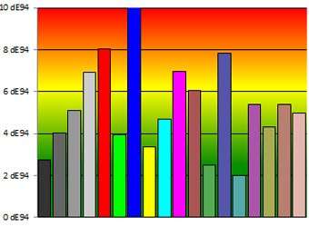

Цветопередача впечатляет, но при заводских настройках измеренная средняя погрешность достигает 5,3. Дрейф цвета особенно заметен в телесных тонах, несколько излишне оранжевых. Градиент серого в целом правильный, но немного излишне ярким является светло-серый цвет. Более неприятна повышенная погрешность синего цвета (7440 K вместо 6500 K ожидаемых), даже с установкой самой горячей температуры.

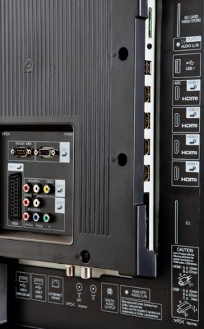

Из интерфейсов есть 4 входа HDMI с возвратным аудиоканалом и поддержкой MHL, 3 порта USB, входы SCART, VGA, композитный. С таким большим телевизором, можно было бы ожидать хорошее качество звука. Но на самом деле довольно разочаровывает отсутствие басов.
