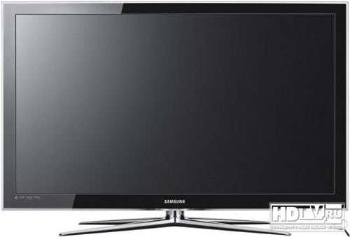

Без сомнения, этот телевизор с его пластиковым корпусом и подставкой ориентирован на средний сегмент рынка. В нем используется традиционная подсветка на лампах CCFL типа, а это означает, что он не привлечет ультратонким дизайном, как его более дорогие собратья. Но при этом толщина корпуса лишь немногим более 9 см. Корпус в глянцевом стиле имеет прозрачную внешнюю окантовку в сочетании с блестящей черной отделкой основной части корпуса, ставшей теперь традиционной. Окантовка дисплея с размещенным по центру внизу логотипом Samsung примерно на 2 мм выступает над поверхностью экрана. На экран не наклеивается никаких лишних этикеток, при этом телевизор выглядит приятно и солидно. Очевидно, что описание внешнего вида является очень субъективной частью обзора, но хочется сказать, что этот Samsung смотрится скромно и со вкусом.
Пульт дистанционного управления в пластиковом корпусе обеспечивает доступ ко всем функциям телевизора. Поэтому он выглядит несколько перенасыщенным, а изучение всех кнопок и их функциональных возможностей займет некоторое время. Приятной особенностью для тех, кто часто смотрит телевизор в затемненной комнате, является подсветка лицевой панели, активизируемая оранжевой кнопкой в верхней части пульта.
Интерфейсные разъемы расположены на задней и боковой панелях телевизора. Сзади находятся три входа HDMI 1.4 и еще один, четвертый сбоку. Есть также морально устаревшие входы, включая два SCART, один компонентный, один композитный и разъем VGA, а также порты Ethernet и USB, несколько аудио входов и выходов. Такой обширный набор интерфейсов осчастливит большинство пользователей.

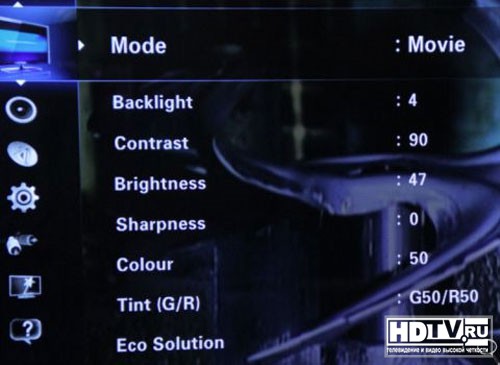

Меню и настройка
Функция автоматической настройки позволяет при первом включении телевизора быстро настроить все телеканалы. Интуитивно понятное и удобное меню упрощает использование этой возможности.
Система меню также понятно организована для настройки изображения и звука, поэтому с ней легко и новичку, и опытному пользователю. При нажатии кнопки главного меню открывается первый уровень параметров для настройки изображения.
В главном меню имеется несколько предустановленных режимов изображения: Dynamic, Standard, Natural и Cinema. Как можно предположить, первые три из них не основаны на каких-либо стандартах изображения, экранная картинка представляется яркой и живой, с переизбытком ярких синих тонов при недостаточно детальном отображении. Ближе всего к оптимальным установкам режим Cinema, он наиболее уравновешен в смысле нейтральности цветов и деталей изображения. В дополнение имеются регулятор подсветки и основные пользовательские регуляторы изображения: Contrast (Контрастность), Brightness (Яркость), Sharpness (Резкость), Colour (Цветность) и Tint (Оттенок). А функция Eco позволяет контролировать три опции. Первая - Energy Saving (Экономия энергии) с четырьмя уровнями (авто, низкий, средний, высокий), регулирует потребление энергии источниками подсветки LCD матрицы. На практике эта функция очень заметно изменяет яркость, что порой неудобно. Есть еще две опции в меню Eco – это автоматический датчик, который изменяет уровень подсветки в зависимости от яркости сюжета на экране и освещенности в помещении, и режим Screen off (отключение экрана). На практике использование экономичных режимов означает значительное снижение яркости, что не всегда устраивает. Два других пункта меню Eco предлагают использование датчика освещенности и режим выключенного экрана. Датчик освещенности позволяет автоматически изменять уровень подсветки в зависимости от яркости просматриваемого сюжета и освещенности в помещении. Режим отключения экрана удобен, если вы хотите послушать радио и не желаете тратить энергию впустую.

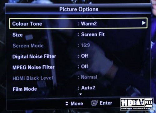

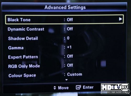

Последние пункты главного меню – это расширенные настройки, меню опций изображения, 3D меню и кнопка сброса настроек. Давайте сначала посмотрим на расширенные настройки. Как вы и ожидаете, здесь довольно много дополнительных настроек режимов изображения, которые в действительности не добавляют желаемого качества. Такие возможности включают Black Tone (Передача черного), Dynamic Contrast (Динамический контраст), Shadow Detail (Деталировка в тенях), Edge Enhancement (Обработка контуров), Flesh Tone (Тон кожи) and xvYCC (новый цветовой стандарт) - мы оставили их все выключенными. Больший интерес представляют опции Gamma control (Настройка гаммы), который работает путем повышения уровня, а также двух- и десяти-точечный регулятор полутонов (шкалы серого). Интересно, что для калибровки телевизора без измерительных приборов предусмотрены варианты RGB и Expert Pattern (Шаблоны). С ними можно настроить основные регуляторы цветности.
Даже в основном и расширенном меню мы не полностью ознакомились с настройками изображения и опциями. А для обследования есть еще два меню. Это меню настроек изображения и 3D меню. В настройках изображения имеются установки цветовой температуры с вариантами: холодный (Cool), нормальный (Normal), теплый1 (Warm1) и теплый2 (Warm2). Мы определили что теплый2 ближе других к стандартам изображения при заводских настройках телевизора. Далее идут размер (Size), режим экрана (Screen Mode), цифровой шумоподавитель (Digital Noise Filter), MPEG шумоподавитель (MPEG Noise filter), уровень черного с входа HDMI (HDMI Black Level), режим фильма (Film Mode), Motion Plus и защита экрана (Screen Protection). Большая часть настроек интуитивно понятно, кроме Motion Plus – технологии кадровой интерполяции и динамической настройки.

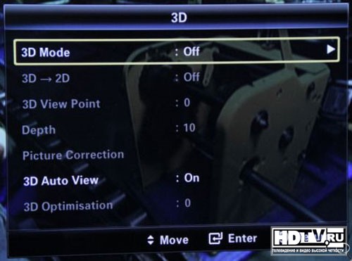

Поскольку C750 является 3D телевизором, он имеет специализированное меню для выбора трехмерных параметров изображения. Большинство пользователей заинтересует преобразование из 2D в 3D, рассматриваемое далее в обзоре. Плюс есть варианты выбора режимов воспроизведения. Есть также опция контроля глубины трехмерного изображения, точки обзора, авто обзора, авто коррекция и оптимизация.

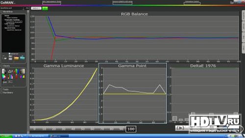

Рассматривая в первую очередь шкалу серого, мы отметили, что кривые недостаточно плоские, с большими погрешностями. Кривая красного цвета проходит на 5-8% выше, а зеленого примерно на 5% ниже образцового уровня. Кривая синего цвета располагается между красным и зеленым. Это значит, что белый цвет на экране будет иметь легкий красноватый оттенок, заметный для некоторых зрителей с острым зрением. Большая погрешность в верхней части шкалы (при уровне яркости 80-100IRE) дает очень маленький красный отсвет, на который, если честно, мы не обратили особого внимания. Кривая гаммы на участке малой яркости уходит выше желаемого уровня и достигает результата 2,4. Перемещение регулятора настройки гаммы или добавит погрешности в темных областях, или сместит кривую слишком низко в зоне ярких уровней. Мы приняли решение оставить этот результат, который вызовет некоторую потерю детальности в тенях, но имеет почти плоскую кривую в наиболее освещенной области. В целом это очень хорошие результаты для заводских настроек.

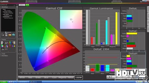

Если обратить внимание на воспроизведение цветового диапазона (цветовой гаммы), у Samsung есть некоторые особенности. Во-первых, все телевизоры пытаются опережать требования стандарта Rec.709 (мы рассматриваем примеры с контентом в HD разрешении и в телевизионном стандарте PAL). Это хороший знак перед настройкой цветовой гаммы. Однако есть несколько проблем, которые повлияют на цветопередачу, видимых в так называемом цветовом пространстве CIE (gamut CIE). Зеленый, красный и желтый не совпадают с линией оптимальной насыщенности, все три точки ниже, зеленый также имеет большую погрешность по оттенку. Даже при наличии у С750 системы управления цветностью, недостаток насыщенности не позволит добиться точного соотвествия стандартам изображения, даже используя расширенные настройки цветности. Однако большая часть контрольных точек основных и вторичных цветов близка к заданным позициям, не вызывая на экране никаких проблем по цветопередаче. Но недостаток красного и оттенок зеленого (плюс некоторая заниженность желтого) представляют изображение слегка искаженным. Но в целом цветовоспроизведение при заводских настройках достаточно верное, не имеет особых недостатков, за исключением отсутствия абсолютной точности. К сожалению, при таком ограниченном цветовом диапазоне невозможно точно выставить цветовые точки, но мы сможем их несколько лучше сбалансировать.

У Samsung есть несколько превосходных регуляторов изображения, в их числе 10-ти точечная настройка шкалы серого и полезная (если не сказать совершенная) система управления цветностью (CMS). Поэтому после калибровки можно получить превосходные результаты.
Начав с возможностей отображения полутонов (шкалы серого), мы нашли очень медленно работающий 10-точечный регулятор настройки. Примерно после часа тщательной настройки мы добились очень хороших результатов. Благодаря им, не осталось проблем и с нижней частью шкалы, оттенки серого и черный цвет стали сбалансированными без присутствия цветовых оттенков. Как и можно было ожидать по наличию возможностей регулировки, в целом, шкала серого стала почти плоской, однако остались все же недостатки по яркости Gamma. Корректируя верхний участок шкалы серого мы обнаружили на уровне яркости в 90IRE пиковое превышение свыше 2,4. Так как мы могли выбирать только заданные в меню точки, невозможно было получить кривую достаточно плоскую относительно уровня 2,2. Однако, хотя гамма и несовершенная, она не оказывает серьезного влияния на качество экранной картинки, исключая, пожалуй, детализацию в глубоких тенях, которая никогда не считается сильной стороной на LCD панелях. В целом, мы были удовлетворены полученными результатами, их можно считать превосходными.
Затратив час или около того на калибровку цветового диапазона мы добились более сбалансированной точности воспроизведения цветов, с наличием некоторых компромиссов. Учитывая, что яркость цвета один из наиболее важных параметров цветовой точности, мы установили, насколько смогли, наиболее близкие к стандартам показатели. В целом результаты были привлекательными, хоть и не совершенными, погрешности зеленого и красного цвета теперь не так заметны на экране. Недостаток в цветовой гамме красного придает изображению слегка желтоватый тон, но телезритель этого не заметит, если перед ним рядом не поставить образцовый дисплей (как у нас).
