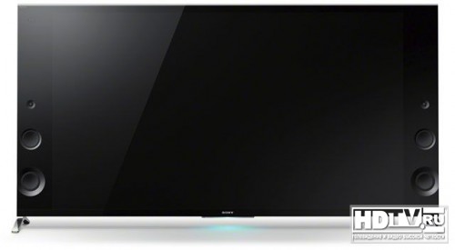

Первое, что вы отметите это масса 65-дюймового X9. Он весит около 50 килограммов, поэтому потребуется более одной пары рук, чтобы доставить его к месту установки. Следующее, что вы заметите – это размер. Так как по бокам от экрана размещены панели встроенной стерео акустики, ширина телевизора составляет 172 сантиметра.
Плоская, глянцевая фронтальная панель X9 плавно переходит на верхнее ребро телевизионной панели и огибает его. На каждой стороне от экрана встроены по три динамика, предназначенных для раздельного воспроизведения верхних, средних и нижних частот звукового сопровождения. Акустическая система выполнена на таких же динамиках с магнитной жидкостью, что мы видели в первом поколении X9. Сверху, в левой стороне расположена небольшая веб-камера.
Сбоку корпус X9005B закрыт металлическими пластинами, а ножки подставки могут быть закреплены с краю или ближе к середине телевизионной панели, что позволяет разместить X9005B на подставке, поверхность которой не настолько широка, как устанавливаемый на ней телевизор. На лицевой панели вы также найдете небольшой светодиодный индикатор под логотипом Sony. Он меняет цвет в зависимости от режима работы телевизора, например, фиолетовое свечение при записи. В меню вы можете изменить настройки свечения, или полностью отключить этот индикатор.

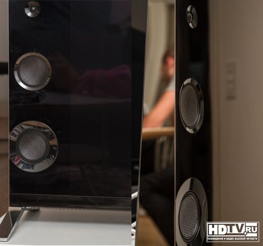

Чтобы разместить в корпусе более качественные и большие динамики, Sony решила использовать V-образную конструкцию с т.н. называемым дизайном клина. Клиновидная форма смещает центр тяжести в нижнюю часть телевизора, поэтому он становится более устойчивым, несмотря на относительно небольшую площадь опоры. Задняя плоскость корпуса телевизора зарыта пластиковой крышкой с множеством отверстий для охлаждения. Разъем для подключения кабеля питания вы найдете в правой части, все остальные интерфейсы расположены с противоположного края. Все разъемы скрыты в отсеке под пластиковой крышкой, где можно спрятать, например, и жесткий диск для записи видео через USB. С удивлением можно отметить, что Sony решила включить в комплект с телевизором очень короткий 1.5 м кабель питания. Если вы хотите скрыть все кабели внутри одного кабельного лотка, вам нужны 2 метровые кабели HDMI, антенный и аудио.

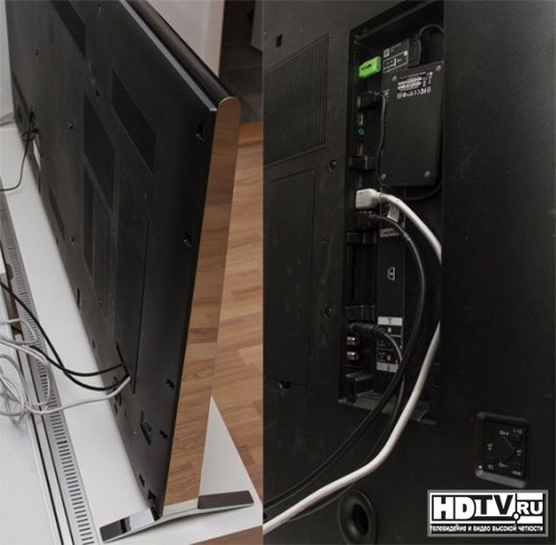

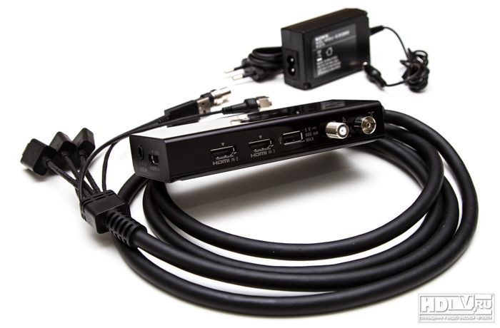

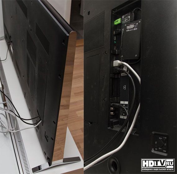

Sony также включает в комплект с телевизоров внешний интерфейсный блок, который используется как повторитель портов. Он имеет разъем для подключения антенны, 3 входа HDMI и один порт USB, но для каждого порта нужно использовать свой вход от телевизора. Общий кабель от повторителя к телевизору также слишком коротким. Кроме того репликатор портов требует отдельного блока питания. Эта очень хорошая задумка Sony, она очень похожа на новый вариант комплекта Evolution Kit от Samsung, но исполнение не совершенное.

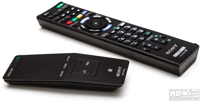

Два пульта управления в комплекте с телевизором – сегодня это стало почти нормой, и X9B также поставляется с двумя пультами. Оба они имеют одну общую черту – сделаны из пластика не самого лучшего качества, который никоим образом не соответствует телевизорам в этом ценовом диапазоне. Досадно, что X9 поставляется в комплекте с такими низкого уровня пультами, которые более подходят моделей телевизоров Sony бюджетного класса.
Если стандартный пульт взаимодействует с телевизором с помощью ИК лучей, то новый сенсорный пульт работает в более устойчивом радиочастотном диапазоне, его интерфейс очень похож на удаленные приложения для управления телевизором с помощью смартфонов. Вы можете выбирать элементы меню, перемещая курсор вверх, вниз и в стороны. Мы не нашли его особенно полезным при ежедневном использовании для управления пользовательским интерфейсом на экране телевизора.

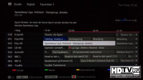

Изучая системное меню мы нашли, что EPG (телегид) достаточно хорош, показывает больше каналов, чем на многих других телевизорах. Sony также недавно обновила программное обеспечение для X9, что добавило возможности использования двойного тюнера, позволяющего записывать одну телепередачу во время просмотра другой. Телевизор даже позволяет начать просмотр записанного видео еще до завершения его записи. Навигация через EPG и переключение каналов проходят довольно быстро, кроме отсутствия предварительного просмотра каналов других недостатков в EPG нет.

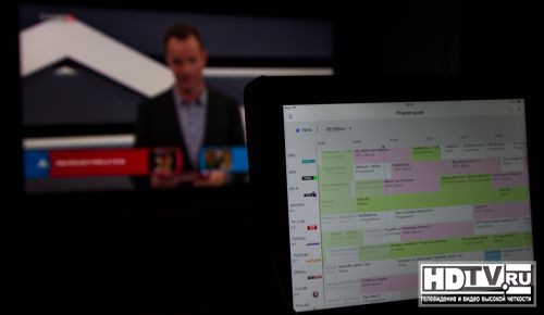

Sony в настоящее время имеет одно из лучших приложений для управления со смартфонов и планшетов, называемое TV SideView. Это уже отмечалось в других обзорах, но еще раз хочется сказать, что многие владельцы телевизоров сумели быстро и интуитивно настроить просмотр ТВ на смартфоне или планшете. Мы надеемся, что и ряд других производителей присмотрится к реализации этой технологии в телевизорах Sony.

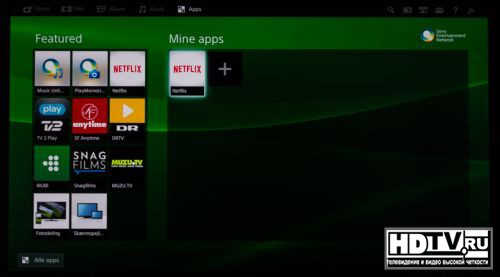

Обновленная Smart TV платформа в Sony X9 поддерживает приложения в разрешении 4K. В главном меню вы также можете добавить свои любимые приложения, чтобы сделать их более доступными.

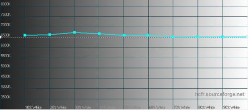

Таким образом, мы откалибровали X900B, начав с изменения настроек цвета в Cinema 2. Есть еще режим Cinema 1, но мы посчитали исходные настройки Cinema 2 более близкими к целевым значениям.

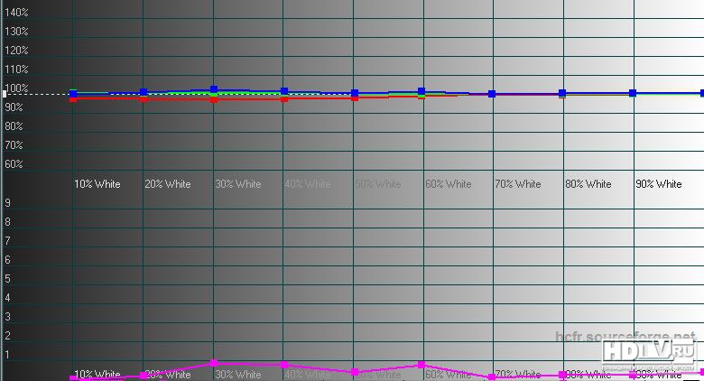

После достаточно незначительных подстроек можно достичь довольно точной цветопередачи со значениями DeltaE ниже 2 по всей шкале. Для калибровки мы выбрали приглушенный уровень яркости, подходящий для просмотра телевизора вечером, но вы, возможно, захотите использовать более высокую яркость для дневного наблюдения. Тем не менее, настройка яркости зависит и от того, какой параметр MotionFlow вы используете.

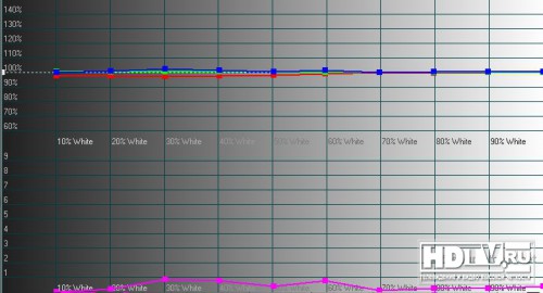

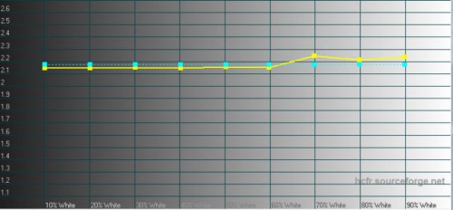

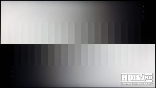

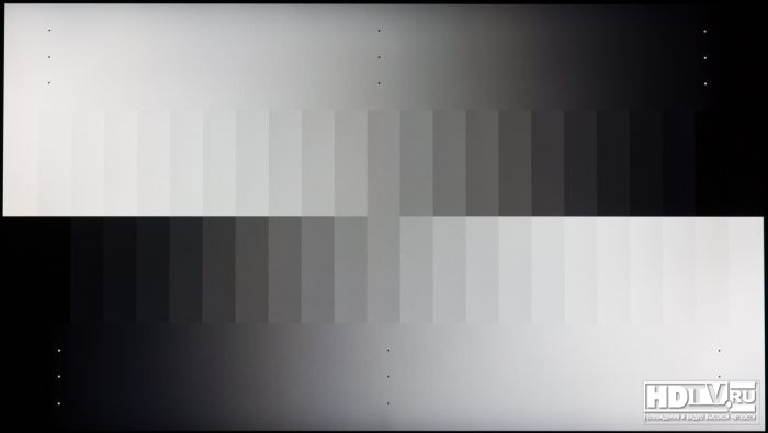

Если мы взглянем на гамма-кривую, отметим близость к заданному уровню 2.2, а градации цвета, как в ярком, так и в темном конце диапазона были точными. Цветовая температура демонстрирует 6500K, что является идеалом для естественного белого цвета.
![Обзор телевизоров SONY X9 (2014 год) Обзор телевизоров SONY X9 (2014 год)](/uploads/posts/2014-09/1412102254_12-sonyx9005b.jpg)
Ниже представлены калибровочные настройки. Пожалуйста, обратите внимание на то, что мы выбрали значение Motionflow – как "Clear", так как при этом резко повышается динамическое разрешение без внесения излишнего шума или артефактов. Если вы хотите полностью устранить шумы на изображении, то можете выбрать значение "Impulse", которое является режимом полного сканирования подсветки. Недостатком является то, что при этом экран становится довольно темным, так что вам придется добавить яркости, … совсем немного, и если внимательно смотреть, скорее всего, заметите некоторое мерцание.

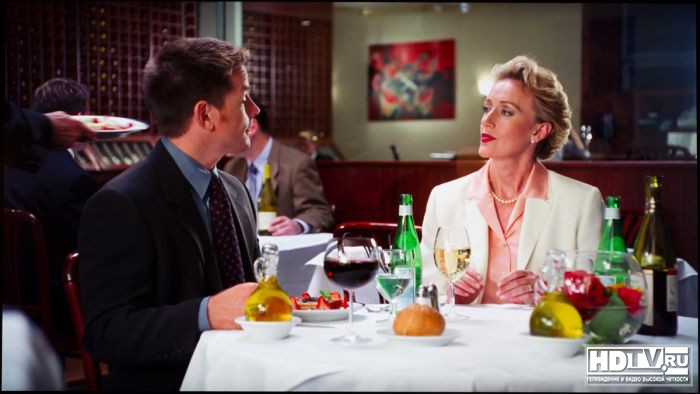

Sony также реализовала вполне добротный деинтерлейсинг, это означает, что картинка телеканалов в стандартном разрешении (SD) выглядит вполне приемлемо. Очевидно, что невозможно из телевизионных съемок 70-х годов сделать картинку, которая сможет тягаться с материалами в разрешении Full HD, но этот телевизор, безусловно, один из лучших по воспроизведению телевизионных программ. Отличный результат был продемонстрирован для материалов в высоком, и в стандартном разрешениях.

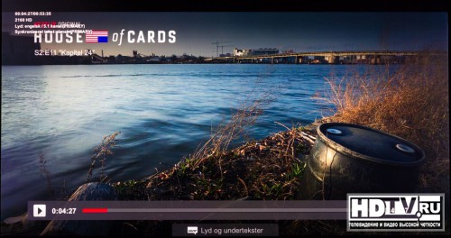

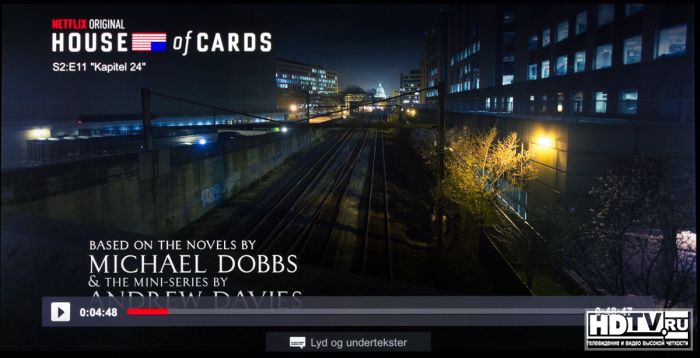

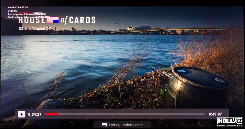

Sony X900B обеспечивает доступ к сетевому сервису Netflix в разрешении 4K (где он доступен), который в настоящее время имеет самую большую коллекцию 4K материалов. Помимо различных демонстрационных клипов, предлагаются в 4K сериалы типа House of Cards и Breaking bad.
При просмотре 4K контента на 65-дюймовом экране Sony вы быстро заметите, как много усилий потребуется в будущем от производителей 4К фильмов и телепрограмм, особенно это касается макияжа. Все сцены выглядят очень реалистично, а объекты порою выглядят как настоящие, так что все недостатки работы стилистов будут сразу же выявлены. Очевидно, что изображение на экране X900B служит напоминанием для режиссеров, собирающихся снимать в разрешении 4К. Справедливости ради следует отметить, что телевизионная картинка в 4К выглядит абсолютно превосходно, используя все преимущества повышенного разрешения, лишь когда вы сидите на расстоянии 3-4 метров от экрана.

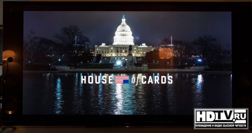

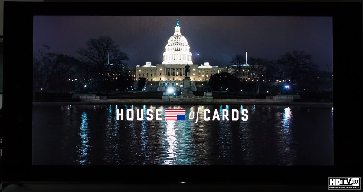

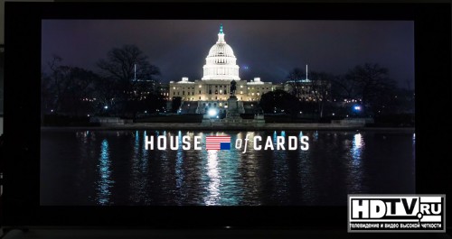

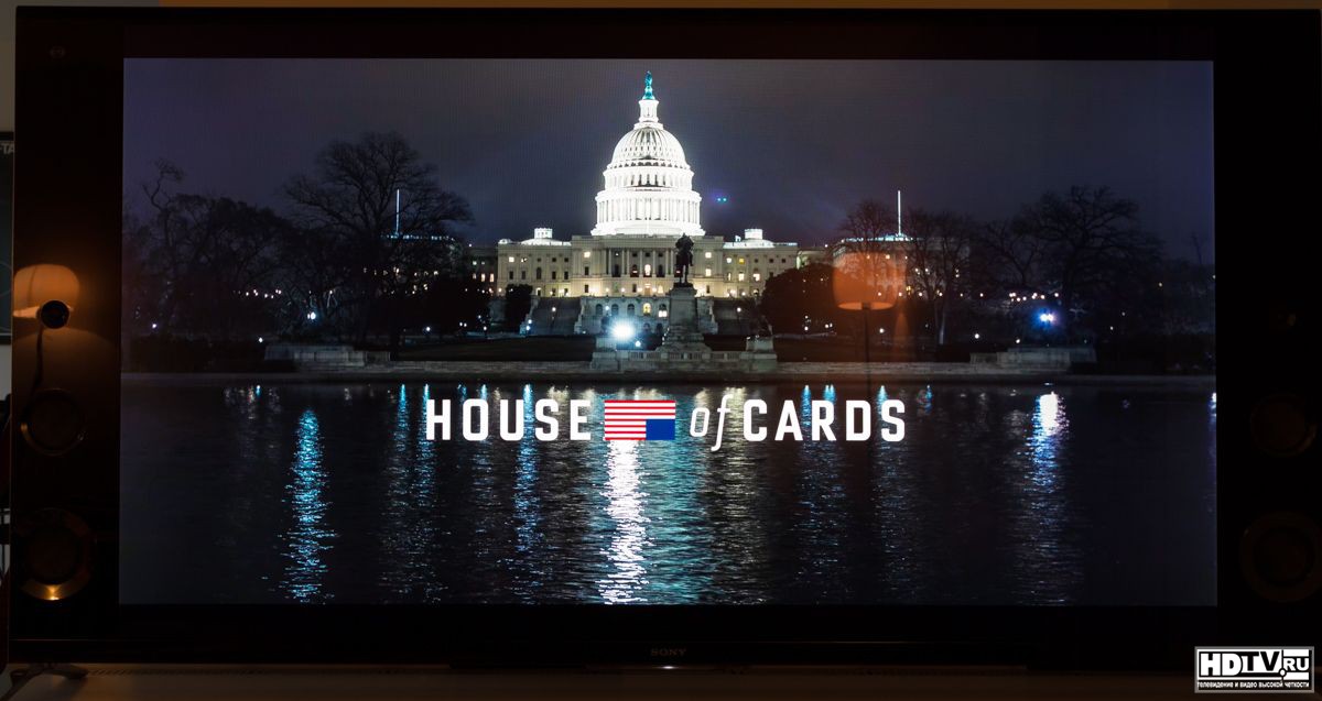

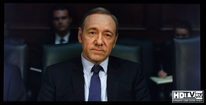

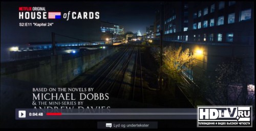

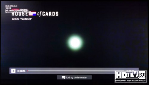

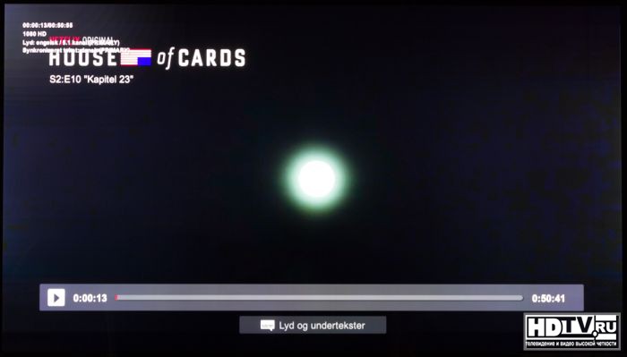

Обсуждая сериал «Карточный домик» мы сделали несколько снимков с экрана, чтобы продемонстрировать наиболее заметные проблемы в этом телевизоре, связанные с конструкцией системы подсветки панели, а именно Edge LED . Потому что все светодиоды размещены по левой и правой стороне панели, равномерность засветки не совершенна. Кроме того, в большинстве полноэкранных цветовых фоновых заливок мы заметили незначительные светящиеся полосы с каждой стороны панели. А во время некоторых, в основном темных, сцен вы также заметите помутнения света с каждой стороны на панели. Некоторые из этих проблем были заметны даже в дневное время, но, с другой стороны, они не имеют решающего значения при просмотре реального видео.

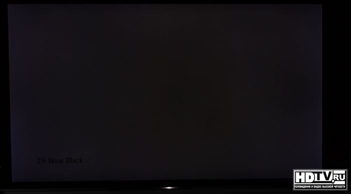

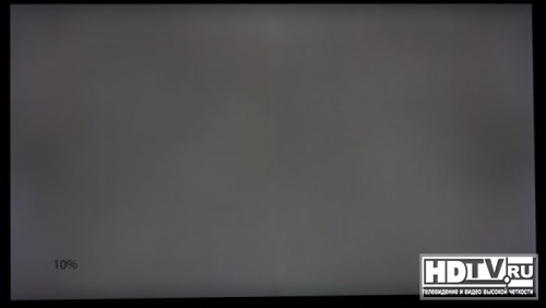

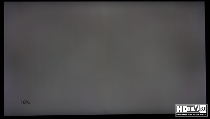

Заметность помутнения на экране зависит от характера изображения. Наибольшие проблемы наблюдаются на черном экране с белыми объектами в середине. Мы также отметили некоторый эффект грязного экрана, например, когда пара белых вертикальных линий может быть «запачкана» во время перемещения камеры при съемках футбольного поля. Тем не менее, явно это никогда не было заметно, а мы заметили лишь потому, что долго искали (то, что мы и должны делать во время обзоров), и поэтому большинство пользователей, вероятно, не смогут заметить этот «грязный» эффект, который лучше всего накладывается на не полностью черный фон. Ниже вы видите фотографию темно-серого фона с 4-секундной экспозиции при низкой ISO и с большой глубиной резкости.
Не возможно полностью выключить функцию динамического контраста, так что снять фото на полностью черном фоне здесь не удастся. Поэтому мы сделали еще один снимок с 2% черным фоном при 15-секундной экспозиции, ISO 100, при большой глубине резкости.
Вы можете отметить заметные светящиеся края экрана, что соответствует ранее отмеченным фотографиям из Карточного домика.

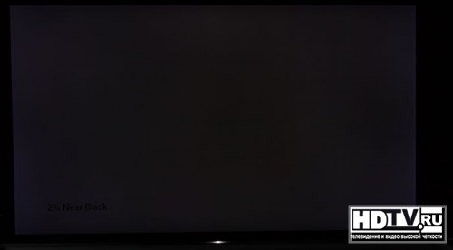

Воспроизводимые уровни черного, как правило, хороши, что отражается на шаблонах ANSI. X900B выдал впечатляющий показатель 0,027 кд /кв. м, при сохранении яркости на уровне 130 кд / кв. м. Что дает контрастность более 4500: 1 – это одни из лучших показателей для сегодняшних ЖК LED телевизоров с боковой подсветкой.
• Уровень черного: 0,027 кд / м 2
• Яркость: 131 кд / м 2
• Контрастность : 4367: 1
Выше представлены лишь значения после калибровки, потому что при заводских настройках вы получаете очень недостоверное качество изображения.
Возвращаясь к теме уровней черного, следует отметить, что мы выключили все динамические системы контрастности. Реализованная Sony система динамической контрастности слишком агрессивная даже при минимальной установке, вы будете наблюдать резкие повышения яркости при смене субтитров.
В действительности во время просмотра это очень раздражает. Хотя, мы знаем, что многим очень нравится реализация Sony данной системы. Но мы, конечно, не фанаты. Есть системы, которые гораздо лучше используют постепенное усиление / ослабление. Так что рекомендуем отключить.
Завершая этот раздел, выдадим еще одно предупреждение. Sony добавила на пульте дистанционного управления кнопку "Футбол", которая при нажатии переключает телевизор в специальный «футбольной» профиль изображения. Похоже, что кто-то в компании почувствовал необходимость смешать в одном режиме все наихудшие и отвратительные настройки изображения и звука.
Включение этого профиля будет полностью удалять все детали изображения, переключаясь на чрезвычайно перенасыщенные цвета (особенно зеленый), и добавит невероятное количество артефактов от системы компенсации искажений движения. Короче говоря, какой-то глупый парень добавил кнопку на пульте дистанционного управления, которая полностью разрушает великолепное изображение этого телевизора. Не прикасайтесь к ней!

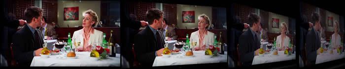

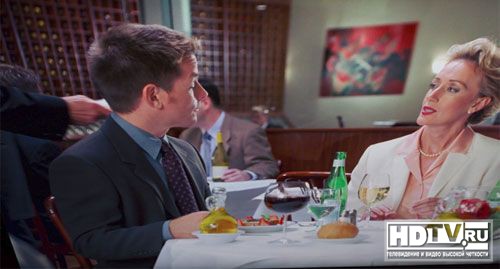

Углы обзора у X900B не велики, так как телевизор выполнен на основе ЖК панели типа VA, это означает, что цвета могут визуально вымываються, когда вы расположитесь сбоку от экрана телевизора. Это очень характерно для панелей данного типа, но в связи с размером и весом этого телевизора его трудно установить на подвижном кронштейне на стене.

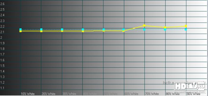

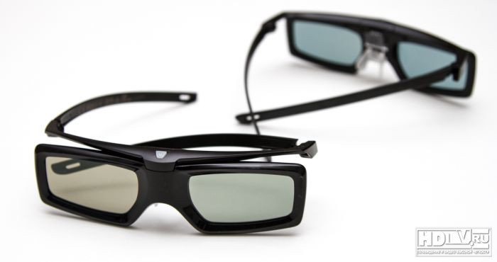

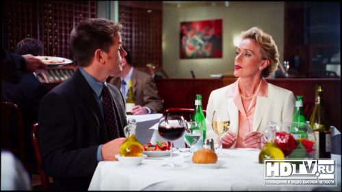

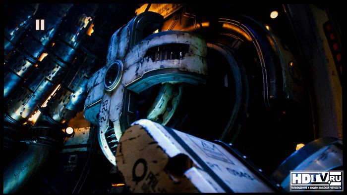

Качество 3D изображения
Как известно, сегодня существует два типа 3D технологии. В сравнении с прошлогодней серией X9, Sony перешла с пассивной 3D системы и в X900B теперь используется активная система 3D. По нашему мнению это шаг назад, потому что такое 3D является менее доступным и полезным, при этом вам нужно использовать очки затворного типа, которые дороже, а также громоздкие и неудобные. Кроме того, вам придется бороться с бликами от линз.
Впечатления от просмотра в режиме 3D достаточно приятные, а перекрестные помехи не досаждают, но ясно, что технология 3D больше уже не интересна с точки зрения экономической выгоды для производителей. И техническая реализация (по большому счету) так и осталась не на самом высшем уровне. Вероятно, уже не стоит далее уделять 3D технологии особый раздел в обзорах, достаточно краткого описания в разделе о качестве изображения. 3D становится рекламным трюком.

Углы обзора

Звук
Вас приятно удивит мощная акустическая система Sony на основе фирменных динамиков, c использованием магнитной жидкости в системе подвески диффузора. Мы еще не слышали ничего подобного от других телевизоров, за все время тестирования при подготовке обзоров. Удобно иметь телевизор без неуклюжего довеска в виде звуковой панели под ним. Бас звучит хорошо, диалоги четко локализованные, но в тоже время акустическая картина предстает немного ужатой, как на старых моделях больших телевизоров. Если вы хотите добиться еще более совершенного звучания, то можете дополнить встроенную акустику беспроводным сабвуфером Sony. К сожалению, у нас не было возможности послушать его, но для беспроводного соединения с этим телевизором Sony разработала специальный сабвуфер. Хотя, наверное, это не значит, что другие беспроводные модели не будут поддержаны.
Мы вполне можем рекомендовать встроенную акустику X900B, как автономное решение без использования дополнительных колонок. Но, конечно, для того чтобы получить эффект полноценного объемного звучания, как от системы формата 7.1, потребуются большие аудиоколонки. Этот вариант может быть даже и более предпочтительным, учитывая большой телеэкран, позволяющий получить полный комплект впечатлений, как от хорошего домашнего кинотеатра.
