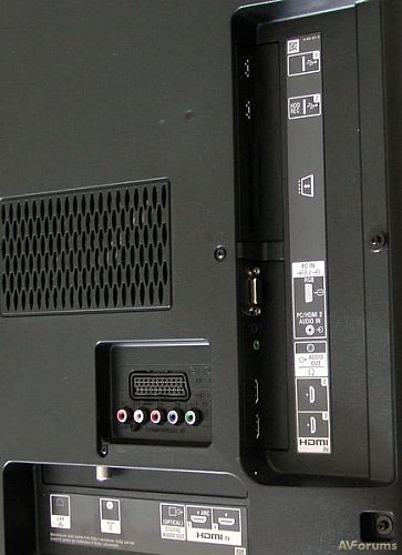

HX753 не самый тонкий ЖК телевизор, толщина корпуса доходит до 6 см, а учитывая направленные назад разъемы для подключения аналоговых источников видео (компонентный / SCART / композитный разъемы) этот телевизор нельзя вплотную закрепить на стене. Однако далеко не всегда нужны эти входы, а если такое конструктивное решение позволяет добиться более равномерной подсветки ЖК панели, оно и к лучшему. Из современных интерфейсов у Sony HX753 есть четыре входа HDMI, два направлены вниз и два в сторону. Расположенные сбоку разъемы смещены примерно на 11 см от края панели, чего будет достаточно лишь для более тонких HDMI кабелей. Кроме того, имеются направленные вниз порт LAN, цифровой аудио выход и разъем для подключения эфирной антенны. Сбоку находится разъем для наушников, подключение компьютера (с аудио-разъемом), слот для CAM модулей и два USB порта, один из них предназначен для записи телепрограмм.

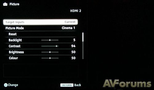

Система меню в основном такая же, как в HX853, и более подробно описана в ранее опубликованном на нашем сайте обзоре телевизоров HX853. Основное отличие HX753 в том, что в меню изображения нет опций Reality Creation и Динамическая LED подсветка, но и без них хватает регуляторов, которые, по большей части, вы захотите отключить при использовании телевизора с высококачественными HD источниками. В перечень излишних регуляторов можно включить из главного меню изображения: MPEG шумоподавление и снижение точечного шума, а в расширенном меню изображения есть еще: Корректор черного, Автоматическое ограничение яркости, Live Colour, Detail Enhancer, Edge Enhancer и Skin Naturaliser.
Чаще всего необходимы стандартные регуляторы: Контрастности, Яркости и Подсветки, а также Баланс белого и Гамма для калибровки дисплея. В режиме кино могут быть востребованы также Motion Flow, Adv Contrast Enhancer, они рассмотрены в следующих разделах. Встроенное руководство обеспечивает хорошую помощь для неопытных телезрителей, которым, вероятно, будет удобнее пользоваться кнопкой OPTIONS на пульте вместо того, чтобы перемещаться по меню в поисках требуемой настройки. Важной опцией изображения, которая доступна только из меню XMB, является настройка «Full Pixel» для HD источников, к ней нет доступа через кнопку OPTIONS.

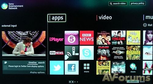

Весь онлайн-контент от Sony доступен непосредственно через кнопку SEN (Sony Entertainment Network) на пульте управления. Новый интерфейс разделен на четыре подраздела - Приложения, Видео, Музыка и Избранное. Последняя вкладка Избранное позволяет сохранить любимые сервисы в отдельном разделе, после этого они уже не появляются на главной странице.
Раздел приложений позволяет воспользоваться сервисами Facebook и Twitter, имеются потоковые видео сервисы. Приложение Bravia для мобильных устройств (смартфонов / планшетов) позволяет упростить навигацию по интернету, в сравнении с обычным пультом управления. С ним более удобно использовать встроенный браузер. И, хотя, в действительности навигация по интернету не так удобна, как с компьютера, большой экран для просмотра дает и ряд преимуществ.
Есть возможность приема потоковых DLNA медиафайлов из домашней сети через беспроводной Wi-Fi или через проводное соединение. Поддерживается достаточно много типов медиафайлов. Из видеофайлов в руководстве перечислены: AVCHD, MPEG2, MPEG1, MP4 (AVC), MP4 (MPEG4), DivX, WMV. Но мы обнаружили, что файлы MKV приходится перекодировать. Фотографии можно просматривать в формате JPEG. Через порт USB воспроизводятся файлы 3D MPO, а также аудио файлы MP3, WMA и PCM.
Упростить связь телевизора с компьютерами и ноутбуками позволяет специальное, свободно загружаемое программное обеспечение для использования в качестве медиасервера в домашнем потоковом сервисе (Homestream), куда включаются Blu-ray плееры и игровая консоль Sony PS3. Homestream выполнен на базе популярной платформы Servio, которая оптимизирована с продуктами Sony и только что получила обновление до версии 1.1. Homestream и Servio обладают очень удобными интерфейсами и обеспечивают отличную индексацию хранящегося на компьютере медиаконтента. Но при перекодировании видеофайлов мы предпочли воспользоваться PS3 Media Server.
Меню системы доставки контента в исполнении Sony субъективно представляется немного фрагментированным. Переработка визуального интерфейса Sony XMB помогла бы устранить этот недостаток.

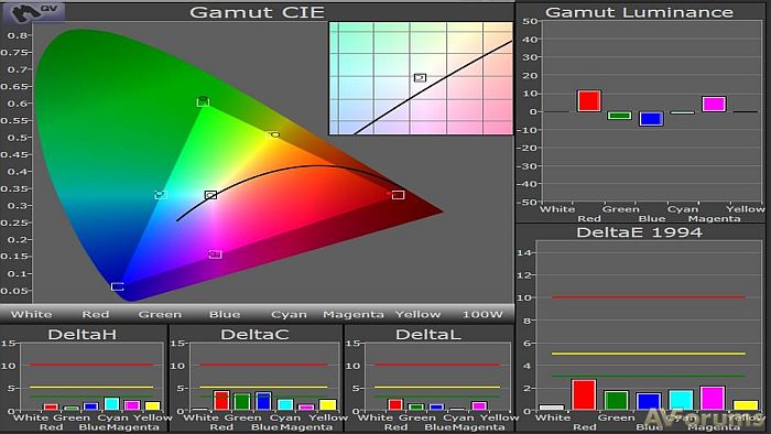

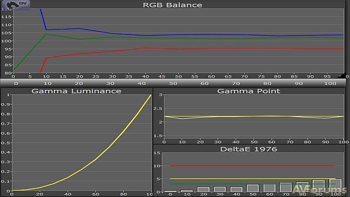

Выбрав в меню Cinema Scene, вы получаете режим воспроизведения наиболее близкий к стандартам достоверного воспроизведения. Sony склонна поддерживать настройки с избытком синего цвета в оттенках серого, что приводит к немного «прохладной» картинке. Справедливости ради, стоит отметить, что мы предпочитаем иметь избыток синего, а не красного или зеленого, поскольку это менее заметно для глаза и погрешности цветопередачи в этом случае довольно малы.
Гамма-кривая очень плоская и проходит очень близко к желательному для слабо освещенных помещений уровню 2,2. Очень похвальными и близкими к HD стандарту Rec.709 оказались измерения по точности передачи цвета:
В целом, все Delta-ошибки (DeltaE) ниже заметного для глаза уровня 3. Есть лишь очень незначительные видимые погрешности. Что очень важно, так как здесь нет системы управления цветом для кардинальной настройки.

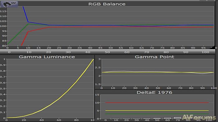

Регуляторы баланса белого не особенно гибкие и точные, в темном конце шкалы серого. Но это привычно и не означает, что мы не сможем добиться отличных результатов, свидетельством чему служат представленные ниже графики. С помощью всего лишь нескольких подстроек регуляторов мы смогли выровнять кривые и устранить все имевшиеся погрешности.
Для смягчения проблем неравномерности подсветки мы решили использовать глобальное затемнение, регулятор Adv Contrast Enhancer чуть повысил значение гаммы, но позволил добиться лучшего изображения. Так что, в целом, это отличный результат, но с оговоркой, что будут потеряны некоторые детали в очень темных сценах.
Как ожидалось, практически мы не отметили серьезного улучшения цветопередачи, но она и изначально достаточно хороша!
