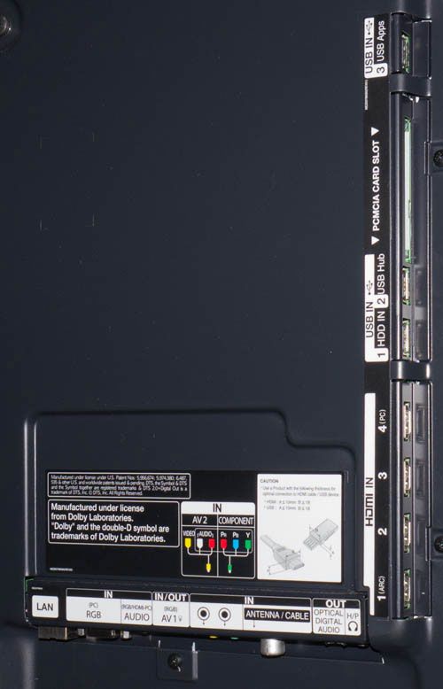

Интерфейсы
Телевизор LG 42LM660 обладает следующими интерфейсными возможностями:
• 4 HDMI входа
• 1 компонентный вход
• 1 SCART вход
• 1 композитный вход
• 1 ПК VGA вход
• Антенный вход (DVB-T2)
• 3 порта USB.

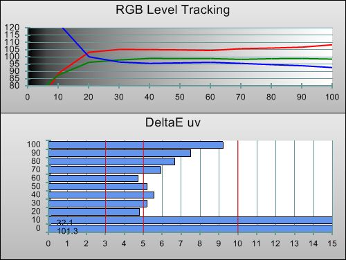

Кривые RGB и дельта ошибки (dEs) до калибровки
Как и в прошлогодних ЖК телевизорах LG, 42LM660T при заводских настройках отличается красноватым оттенком. Тем не менее, этот оттенок небольшой, и, маловероятно, что он повлияет на восприятие реальных видеоматериалов. Имеющиеся предустановки изображения для только что вытащенного из коробки телевизора очень даже хорошие.

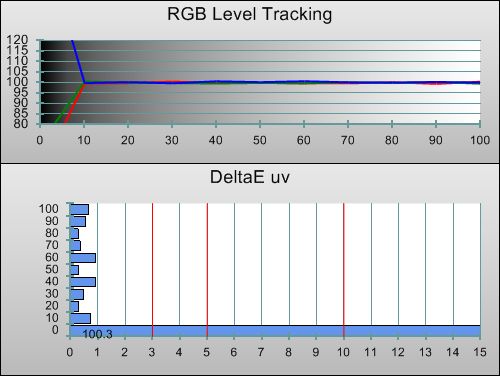

Кривые RGB и дельта ошибки (dEs) после калибровки в режиме [ISF Эксперт1]
Как правило, ЖК LED телевизоры имеют очень линейную характеристику шкалы серого, за исключением темных областей, которые отличаются тенденцией к синеватому оттенку. Так было в случае с LG LM660T. Мы использовали колориметр и программное обеспечение для измерения цвета шкалы серого при 10 уровнях яркости, а затем использовали 2-х точечный регулятор для нейтрализации красного оттенка. Но все же остался некоторый избыток синего на 10% и 20% уровнях яркости, поэтому мы использовали 20-ти точечный регулятор (который воздействует не заменяя результаты 2-х точечного режима), чтобы нейтрализовать оттенки и этих областях. В результате получена визуально совершенно идеальная шкала серого. Великолепно!

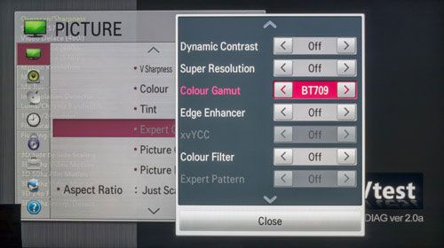

Воспроизводимая LG 42LM660 цветовая гамма (цветовое пространство) почти полностью соответствует требованиям для HDTV Rec.709. Но, как и многие ранее виденные ЖК LED телевизоры, он не может передать достаточно насыщенный зеленый цвет и дает чуть завышенный красноватый оттенок (первое будет более заметным, чем последнее). Но, исходя из опыта, ни одна из этих проблем особенно не заметна на реальном контенте. Небольшой недостаток по насыщенности намного менее вреден для реалистичности изображения, чем экстремальная перенасыщенность (на экране этого телевизора нет ядовито зеленой травы).

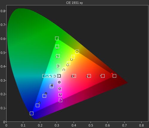

Цветовая палитра после калибровки в сравнении с требованиями HD Rec.709
После калибровки шкалы серого и корректировки небольших неточностей с помощью меню управления цветом 42LM660T мы смогли исправить небольшие погрешности на изображении. Как вы можете видеть, мы не смогли добиться полной насыщенности по границам цветовой палитры, поскольку это сочетание ЖК панели и источников подсветки просто не способны воспроизводить совершенный темно-красный оттенок. Но имеющийся результат, в целом, можно признать отличным и достаточным, чтобы воспроизводить очень естественные изображения.

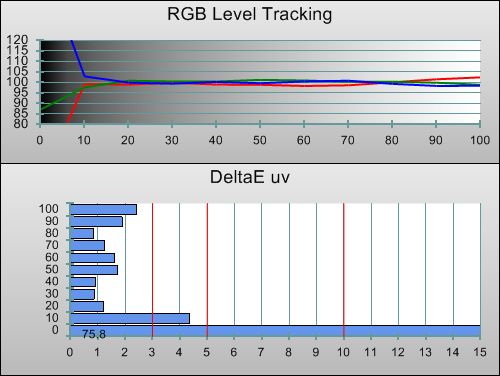

Кривые RGB и дельта ошибки (dEs) в режиме 3D [ISF Эксперт1] после калибровки
В режиме 3D доступен 20-ти точечный регулятор шкалы серого, однако, похоже он не всегда работает корректно. Мы выполнили необходимые корректировки и увидели изменения, но они исчезли, как только мы вышли из меню. Именно поэтому остался небольшой избыток синего при яркости 10% и легкий налет красного при 100% яркости. Однако, в целом все по-прежнему отлично, кроме синего оттенка на темных участках, незаметного визуально.

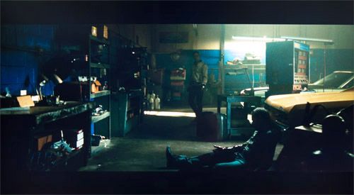

Мы были очень довольны качеством изображения LM660 еще и потому, что он может быть легко настроен для отображения точной и чистой картинки. Даже без калибровки, изображение с легким красноватым оттенком в режимах «ISF Expert" было насыщенным и сочным. После калибровки точность естественно повысилась, почти до совершенного уровня. Не было завышенной резкости, в отличие от некоторых ранее рассмотренных более высококлассных моделей от LG и Samsung. Отсутствие чрезмерного подавления шума позволяет воспроизвести все доступные для этой ЖК панели детали движения. 42LM660 на полную катушку использует возможности установленной панели, делая невидимыми и маскируя имеющиеся ограничения. Иными словами, разработчики компании LG знают свое дело, представили телевизор, который заслуживает одобрительных отзывов.
Великолепно смотрятся на экране LG 42LM660T такие фильмы, как Drive (снятый на цифровую камеру Arri Alexa). Отсутствие принудительного подавления шума позволило представить нежный шум от CMOS датчика съемочной камеры (который на вид не слишком отличается от очень легкой зернистости пленки), придавая дополнительную детальность к уже и так очень богатому изображению. Ночные кадры, как и ожидалось, слегка подпортил неидеальный уровень черного. Но эффект был не очень разрушительным, и по крайней мере очень мало «помутнений» в темных ночных сюжетах.
Еще раз подчеркнем недостаточные возможности IPS панелей при воспроизведении черного цвета, который часто представляется с серым оттенком, особенно для зрителя, сидящего под углом к экрану. Тем не менее, при дневном свете, LM660T представляет картинку с богатыми, яркими и натуральными цветами и едва заметными недостатками в черных тонах. Очевидны для IPS панелей широкие углы обзора. С увеличением угла контрастность изображения уменьшается незначительно, оттенки серого, гамма и цветность, более или менее, сохраняются. Это явное преимущество в сравнении с ЖК панелями типа VA, которые с увеличением угла обзора часто становятся несколько серее и дают фиолетовый или розовый оттенок с изменением гамма-характеристики (например, подчеркнутые средние тона и подавленные яркие).

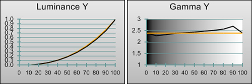

Гамма
У нас не было возможности в полной мере линеаризовать для 42LM660T гамма-кривую, однако, в целом погрешности остались незначительные. В меню предлагаются на выбор уровни 1,9; 2,2 и 2,4. Меньший уровень (1,9) подойдет для очень светлой комнаты, 2,2 удобен для слабо освещенной и 2,4 для темного помещения. Мы выбрали уровень 2,4 для ночного просмотра, и откалибровали телевизор на этот случай.
Цветовая яркость в режиме [ISF Эксперт1] и гамма-кривая
Провал на уровне 10% по горизонтальной оси (на верхнем правом графике) говорит о том, что тени на экране слегка преувеличены. На самом деле, это, вероятно, вызвано неспособностью панели IPS эффективно блокировать подсветку от глаз зрителя. В результате, темные области выглядят слегка засвеченными. Примечательно, что почти светлые тени на самом деле были слишком темными, хотя это не слишком заметно на реальном материале.

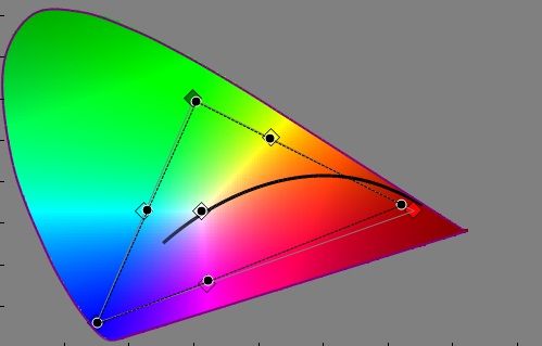

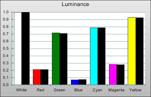

Цветовая яркость после калибровки (цветные полосы - образец; черные полосы – измеренные значения)

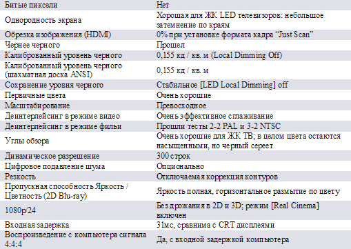

Результаты тестирования (Benchmark Test)
Уровень черного
Мы всегда напоминаем читателям, чтобы не ожидали от ЖК телевизоров на основе IPS панелей уровня черного топ-класса. Хотя, они обладают почти всеми остальными достоинствами (по крайней мере в сравнении с ЖК конкурентами), контрастность не является сильной стороной этого типа ЖК дисплеев. Также обстоит дело и с LG 42LM660T. При уровне регулятора подсветки выставленном так, что полностью белый экран дал яркость 120 кд / кв. м, измеренный уровень черного показал 0,155 кд / кв. м. В основном такие же показатели и у других IPS дисплеев, таких как Panasonic TX-L42ET50, но черные оттенки здесь выглядят серее, по сравнению с ЖК дисплеями типа VA (как, например, у Samsung UE40ES7000 с уровнем черного 0,05 кд / кв. м ), и в совершенно другой категории лучшие плазменные телевизоры (Panasonic TX-P42ST50 имеет уровень черного 0,009 кд / кв. м ).
Многие пользователи, возможно, в качестве компромисса захотят активизировать функцию [LED Local Dimming]. Это приведет к тому, что телевизор будет изменять яркость LED источников подсветки в зависимости от уровня яркости просматриваемого видео. Это означает, что отдельные яркие детали в некоторых темных сценах будет сложнее разглядеть, а изображение в целом будет скучнее, в отличие от плазменного телевизора. Или в меньшей степени будет отличаться от ЖК моделей с локальным затемнением и с полной LED подсветкой позади панели. Вы не сможете получить на экране одновременно и сверкающий белый и глубокий черный цвета. Однако, LG предоставляет пользователю полный контроль над уровнем воздействия этой системы затемнения, с низкой, средней и высокой степенью, а также возможность отключения.
Конечно, меньший оптимального уровень черного цвета у ЖК IPS панели будет проблемным при просмотре в затемненном помещении. Если же вы устанавливаете LG 42LM660T в яркой комнате, и в основном смотрите телевизор в дневное время, вероятно, и не заметите этого недостатка.
Динамическое разрешение
LG LM660T представил в динамике 300 строк по тесту с диска FPD Benchmark, этот результат находится на нижней границе возможностей современных HDTV (лучшие ЖК и плазменные дисплеи отображают 900 – 1080 строк). Некоторые белые призраки могут сопровождать перемещающийся по экрану темный объект (этим ЖК панелям присущ эффект отображаемого ореола в движении " inverse ghosting"). Но для своей категории, LG LM660T на самом деле один из лучших, среди виденных в этом году, телевизоров. Естественно, из-за размытия картинки динамичные кадры фильмов и отдельные спортивные трансляции на экране этого телевизора будут не такими впечатляющими, как на плазмах и ЖК дисплеях с повышенной частотой смены изображения.
Тем не менее, базового динамического разрешения в 300 строк достаточно, чтобы показать SD материалы (например, фильмы 24 кадра/c) без видимого динамического размытия, и в этом случае 42LM660T качественно выполняет свою работу. За исключением уже упомянутых очень мягких и редких ореолов нет никаких дополнительных артефактов движения, например, таких как черные тени, которые довольно часто встречаются на ЖК панелях типа VA.
В заключение стоит упомянуть имеющуюся у 42LM660 регулировку [TruMotion]. Активация этой опции на любом уровне (кроме "Off", разумеется) приведет к к созданию новых промежуточных кадров, и к сглаживанию движения, создавая т. н. "эффект мыльной оперы» при просмотре пленочных фильмов. В ЖК телевизорах эта функция часто используется для повышения динамического разрешения. Но так как LG 42LM660T не имеет повышенной до 100 Гц/200 Гц системы смены кадров, включение [TruMotion] создаст лишь более плавное перемещение объектов без всякой пользы для динамического разрешения.
