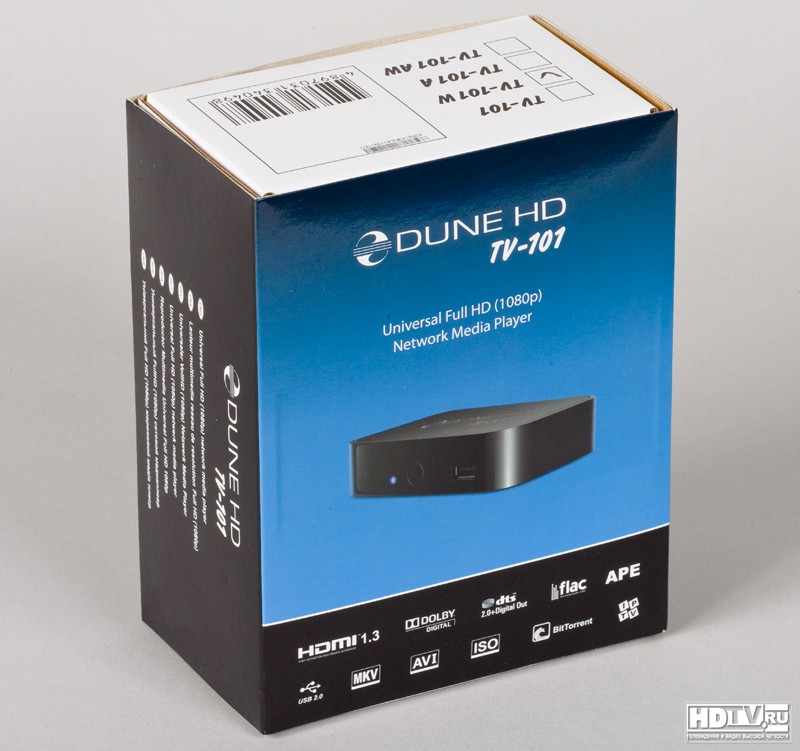

Упаковка и комплектация

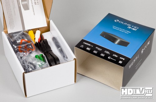

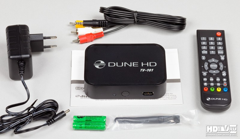

Аппарат поставляется в небольшой коробке-пенале. Внутри, помимо самого устройства, находится блок питания, небольшой пульт, батарейки, аналоговый AV-кабель (композитный видеосигнал + стереозвук) и краткая инструкция на нескольких языках, включая русский. В комплект поставки Dune HD TV-101W также входит поворотная антенна с резьбовым креплением.
Покупателю останется докупить лишь кабель HDMI и, при необходимости, патчкорд Ethernet.

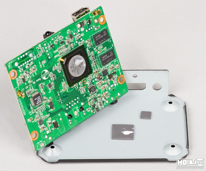

Конструкция

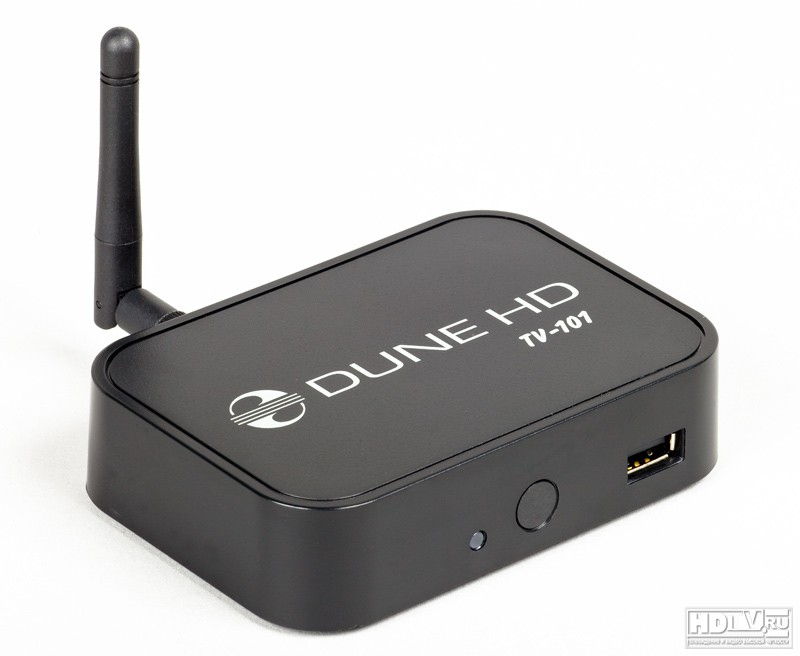

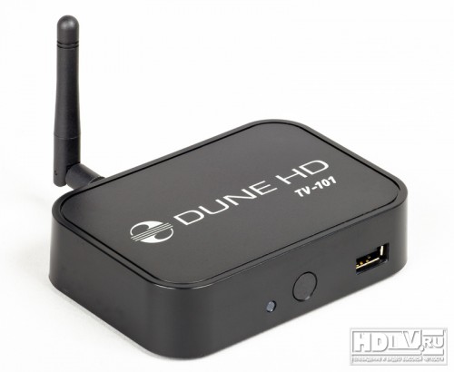

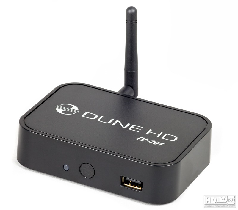

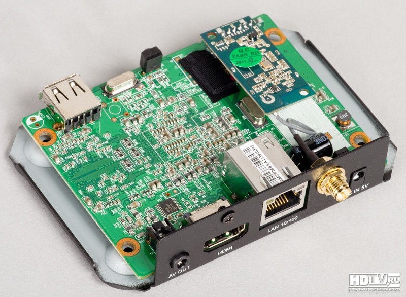

Dune HD TV-101 и Dune HD TV-101W (на фото) поначалу вызывают умиление: аппаратики размером чуть больше куска мыла – а столько всего умеют! Конструкция плеера предельно проста: на металлической основе крепится единственная плата, которая сверху закрыта пластиковым кожухом. И это все, потому что места для установки внутреннего жесткого диска тут не предусмотрено, а блок питания – внешний.
В плеере применен довольно интересный процессор Sigma Designs новейшего семейства SMP8670, сочетающий высокую производительность и мизерное тепловыделение. Более того, Dune HD TV-101(W) – одно из первых устройств на базе этого процессора. Для его охлаждения вполне хватило пассивного радиатора, роль которого выполняет то самое металлическое основание – процессор прижимается к нему через термоинтерфейс-липучку. Тепло от самого железа уходит в атмосферу благодаря зазору, формируемому резиновыми ножками.

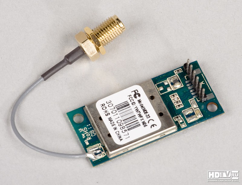

На фото показаны внутренности Dune HD TV-101W, который отличается от простого Dune HD TV-101 только наличием внутреннего модуля Wi-Fi b/g/n. Последний реализован в виде отдельной платы с выносной антенной.
Следует уточнить, что по беспроводному каналу гладко будет воспроизводиться далеко не всякий HD-контент, да и то – если роутер поддерживает скоростной протокол «n» и находится в одном с плеером помещении. Проводная связь обеспечивает более скоростное и стабильное подключение к сети, и мы всегда рекомендуем пользоваться именно ей. Этот совет, кстати, применим к любому сетевому HD-медиаплееру любой марки.

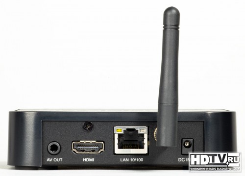

Коммутация

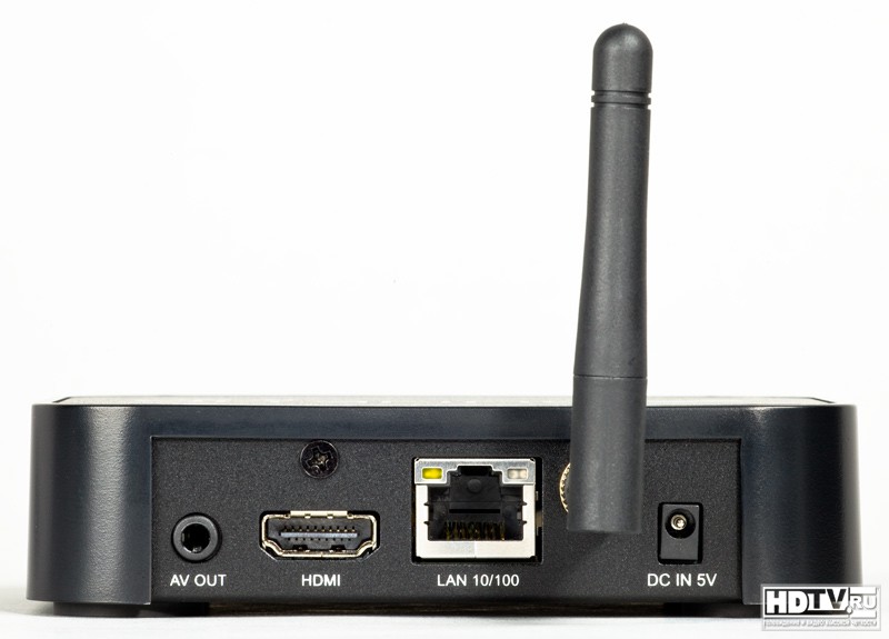

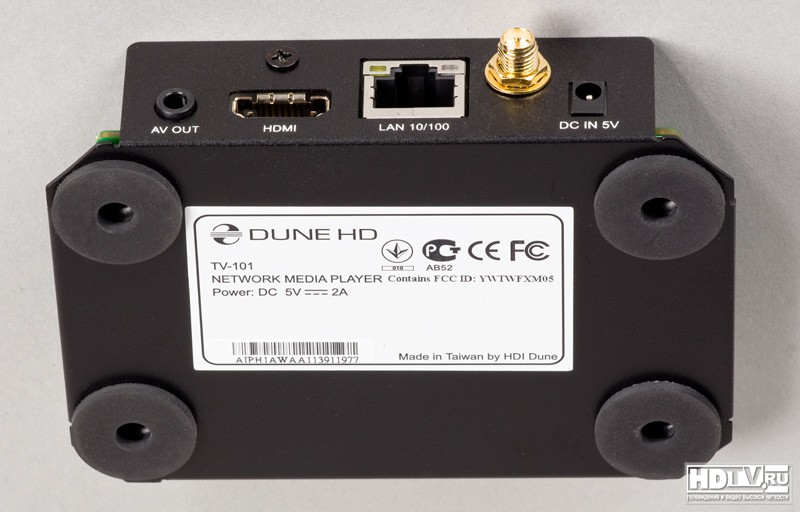

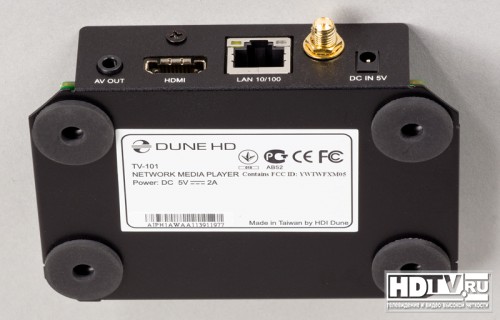

Одно из главных конструктивных отличий Dune HD TV-101(W) от старших собратьев, помимо отсутствия отсека для жесткого диска, заключается в наличии лишь базового набора разъемов. Для подключения локального источника представлен всего один порт USB, для вывода сигнала – интерфейс HDMI v1.3. Помимо этого есть только аналоговый AV-выход на 4-контактном разъеме «миниджек» (кабель-переходник в комплекте) и порт RJ45 для подключения к локальной сети. Это все. Пожалуй, два порта USB было бы более уместно, но в остальном – достаточно. Главное, что есть HDMI, поэтому плеер можно подключить и к AV-ресиверу, и напрямую к современному плоскопанельному телевизору.

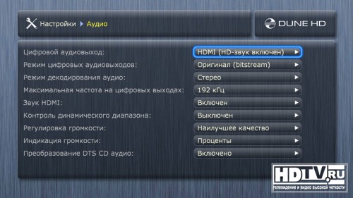

По поводу передачи и декодирования аудиодорожек следует сделать несколько уточнений: Dolby Digital, Dolby True HD, DTS и DTS-HD могут транслироваться по HDMI в виде полноценного многоканального потока Bitstream, либо будучи преобразованными в PCM, но в строго двухканальный, смикшированный. Есть ли смысл переживать? Едва ли. Владельцы современных AV-ресиверов с HD-декодером на борту получат от плеера любые звуковые дорожки в исходном состоянии, без ухудшения качества и уменьшения количества каналов. Ну, а режим PCM, как и аналоговый выход, используются, как правило, для прямого подключения к телевизору, а в таких ситуациях кроме стерео ничего и не нужно. Обладатели «промежуточных» AV-ресиверов 4-5-летней давности (оснащенных входом HDMI, но не оборудованных декодерами HD-звука) также не останутся у разбитого корыта, так как при установках Bitstream в меню плеера, смогут получить HD-звук в виде многоканального Core. За бортом останутся только владельцы совсем архаичных ресиверов, вовсе не оснащённых HDMI-входом. Им можно посоветовать приобрести плеер Dune ступенькой выше, например, серии Dune HD Smart, который оснащен цифровым SPDIF (TosLink).

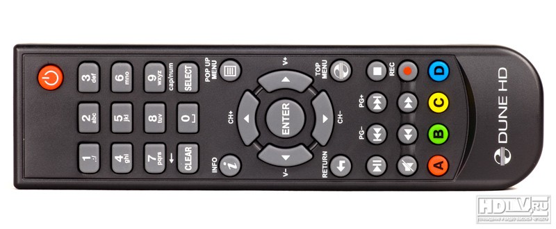

Пульт управления

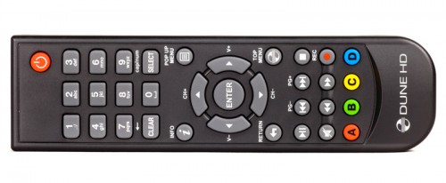

В комплекте с плеером поставляется полнофункциональный пульт, но компактный. Он напоминает привычный пульт Dune, только сделанный в меньшем масштабе, и без некоторых второстепенных клавиш. Оставшиеся кнопки несколько мелковаты, но, во-первых, «в рамках приличия», а, во-вторых, было бы странно ожидать, что к миниатюрному аппаратику приложат крупный ПДУ. Так или иначе, пультик хоть и требует привыкания, но серьезного дискомфорта в работе не вызывает.

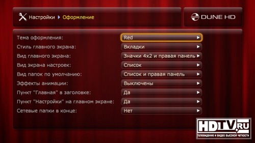

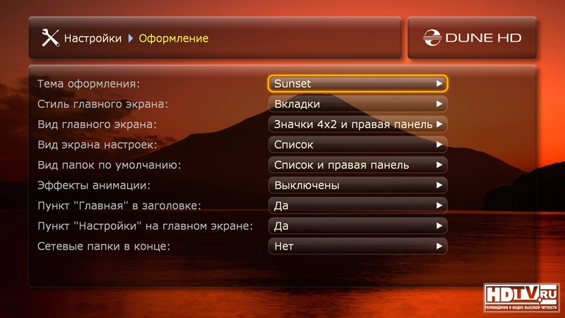

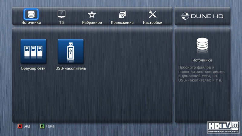

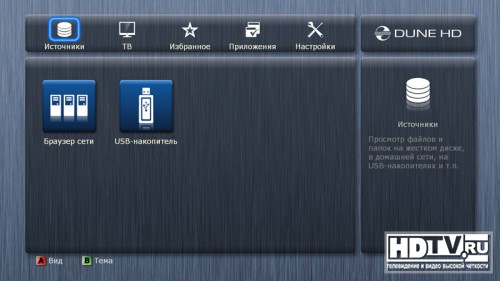

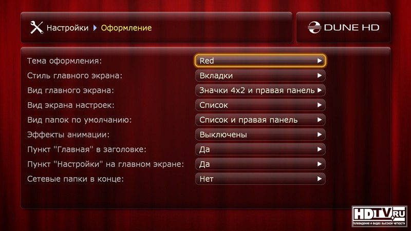

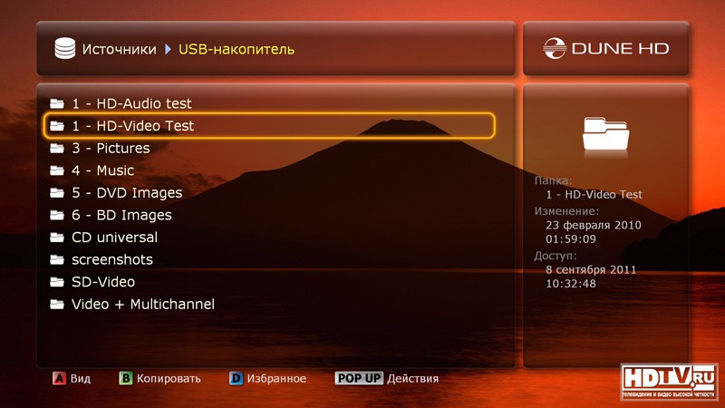

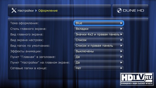

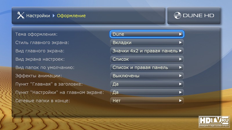

Экранный интерфейс

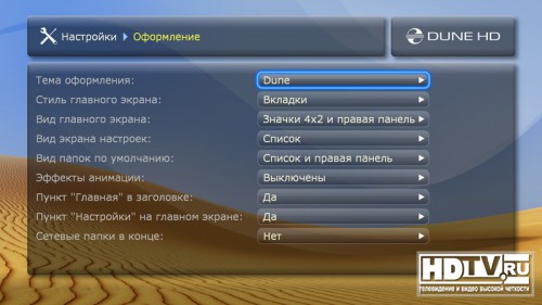

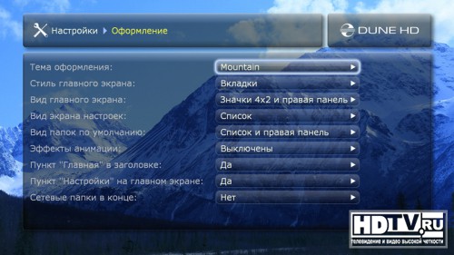

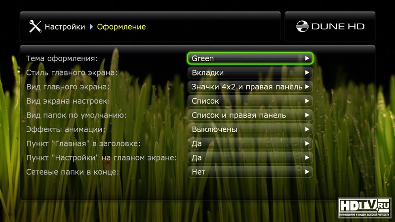

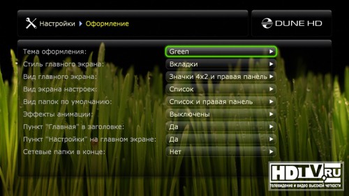

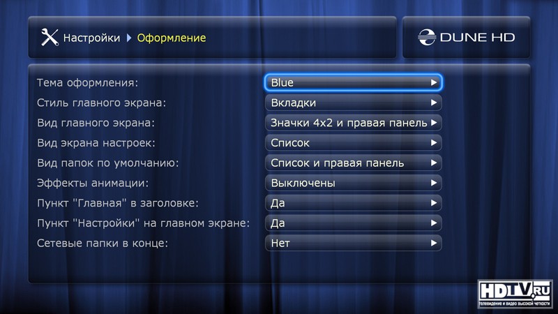

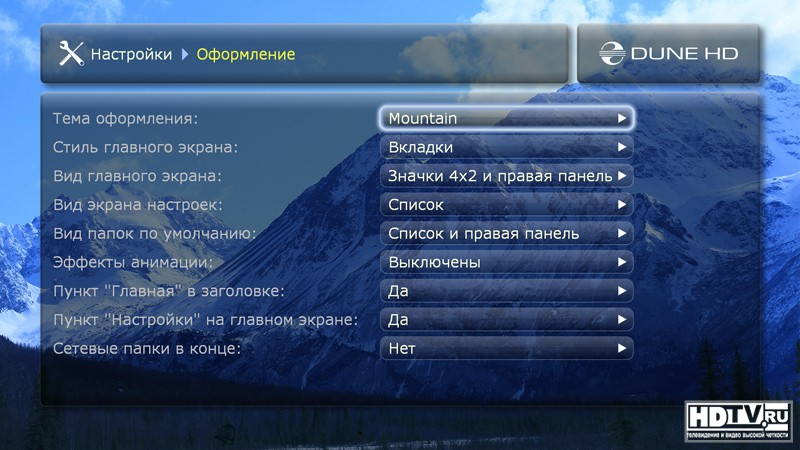

Управляющий софт Dune унифицирован, да и сам плеер оснащен «взрослым» процессором, поэтому по дизайну и возможностям кастомизации интерфейс Dune HD TV-101(W) точно такой же, как у прочих моделей компании.
По-прежнему радует логичная структура, гибкие возможности отображения и компоновки позиций на экране, выбор стилей графического оформления и доступность дополнительных «скинов», в том числе самодельных (некоторые можно скачать тут).

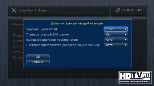

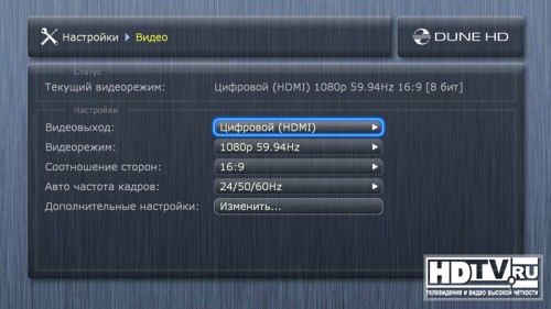

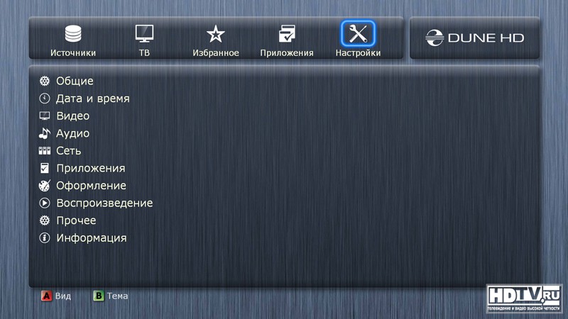

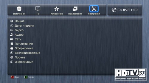

Меню настроек

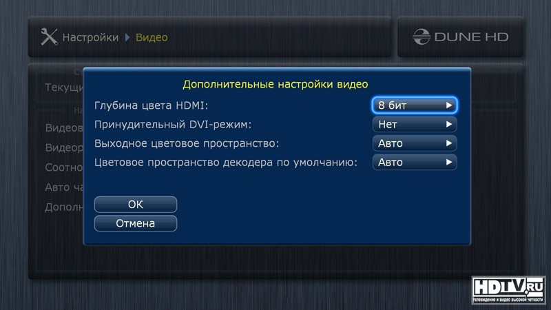

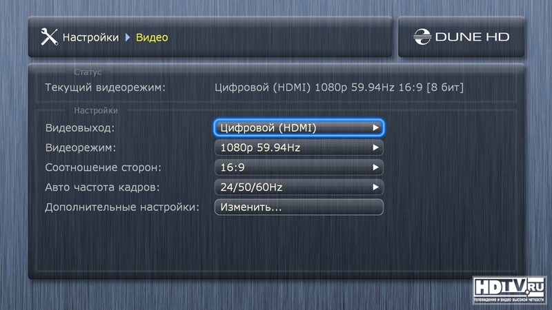

Некоторые «лишения» можно встретить лишь в секции настроек: по части возможностей вывода и маршрутизации аудиосигналов Dune HD TV-101(W) скромнее старших собратьев. Но в остальном – полный порядок: все настройки HDMI, включая автомат частоты и поддержку 1080/24p наличествуют, прочие актуальные опции тоже.

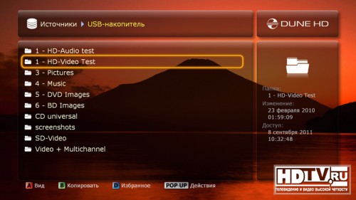

Поддержка файлов и образов

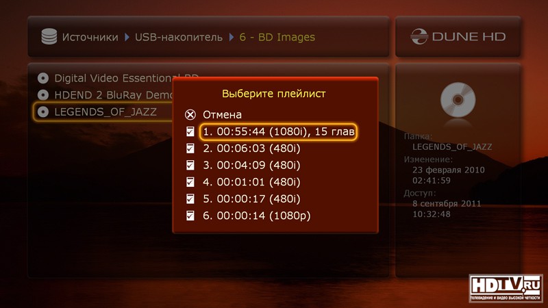

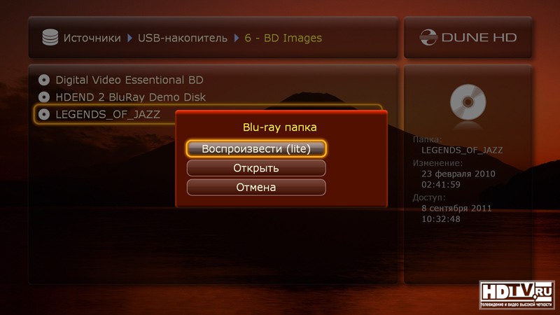

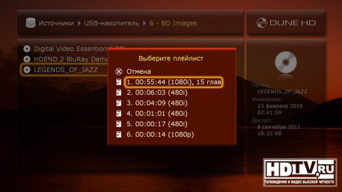

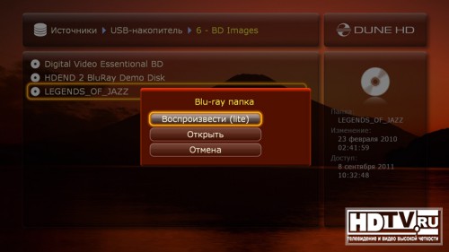

Этот раздел хочется начать с описания режима BD Lite – облегченной поддержки образов Blu-ray, которая реализована в Dune HD TV-101(W). Суть ее заключается в том, что меню самого релиза не используется, но перед началом просмотра плеер показывает перечень имеющихся версий фильма/бонусных материалов (плейлистов Blu-ray) с длительностью и разрешением видеоматериала, позволяя сразу начать просмотр с основного контента. При этом поддерживаются любые образы, в т.ч. со сложной разбивкой контента на файлы. Также пользователю доступны: переключение аудиодорожек и субтитров, навигация по главам, возможность выбора версии фильма и просмотр бонусных материалов.
Почему мы начали именно с BD Lite? Потому что это то единственное, чем младший 101-й по своей всеядности отличается от более дорогих плееров бренда. По крайней мере, именно такой вывод мы сделали на основании прогона нашей тестовой подборки самых различных файлов и образов. Поддержка образов DVD-Video реализована в полном объеме, практически любые одиночные файлы, включая имеющиеся в нашей тестовой подборке BD-Remux и MKV с внешними дорожками, плеер переварил без проблем. Также аппарат не пасует перед образами CUE+FLAC и CUE+APE, с легкостью воспроизводит различного рода HD-видео, делает слайд-шоу из фотографий под музыку.

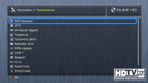

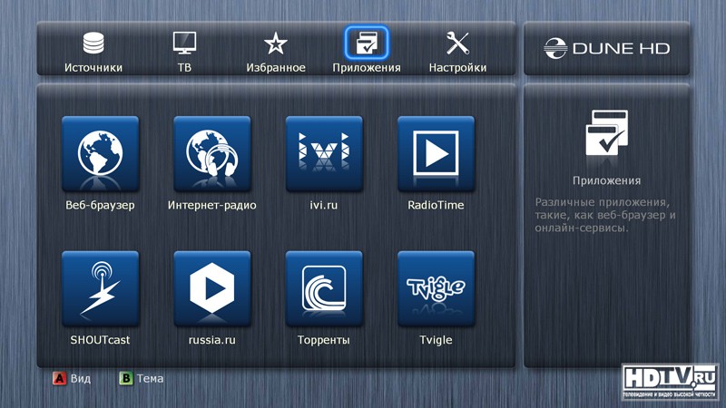

Сетевые сервисы и приложения

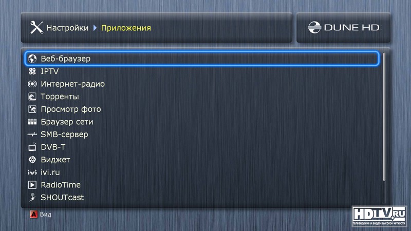

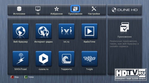

Набор приложений – стандартный для Dune: Russia.ru (архив телепередач, репортажей, сериалов), ivi.ru (огромная база преимущественно российских фильмов; перед сеансом показывается короткая реклама), интернет-радио аж в двух версиях и Tvigle.ru (богатейший выбор фильмов, сериалов, телепередач и т.д.). Кроме перечисленного у Dune HD TV-101(W) есть веб-браузер и торрент-клиент, но мы не устаем повторять, что то и другое во всех медиаплеерах сделано ради ассортимента, для привлечения покупателей. По скорости работы и удобству кардинально оба приложения уступают компьютерным аналогам. Тем не менее, эти функции есть.

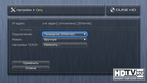

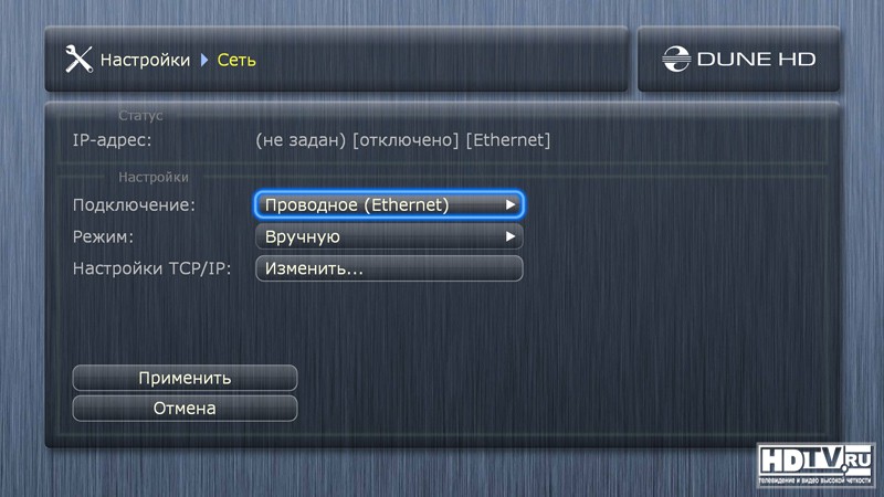

Скорость сети
Поскольку в Dune HD TV-101(W) используется тот же контроллер сети Ethernet, что и в большинстве других моделей компании, и те же алгоритмы работы с сетью, то было бы странно ожидать различий в скоростях. Практика подтвердила теорию: при копировании крупного файла с компьютера на USB-HDD, подключенный к плееру, была достигнута стабильная скорость 75-85 Мбит, что является фактическим «потолком» для медиаплееров со 100-мегабитным сетевым контроллером.
