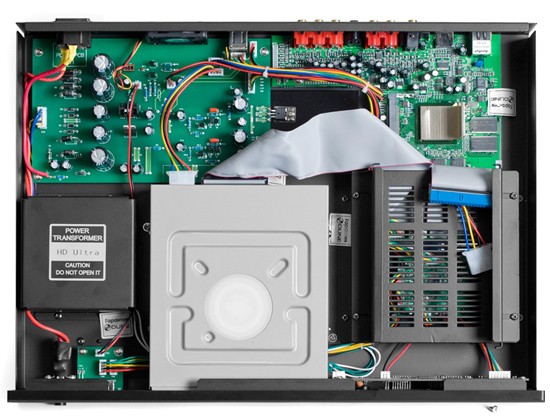

Открыв крышку, мы были приятно удивлены: качество сборки/монтажа оказалось довольно высоким, а конструкция устройства в целом – продуманной.
Dune HD Ultra со снятой крышкой. Вид сверху

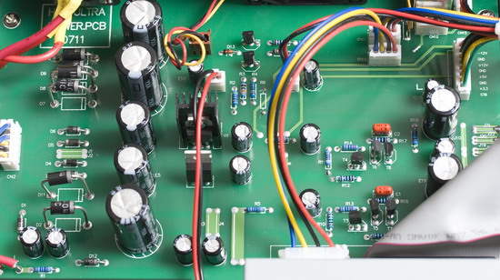

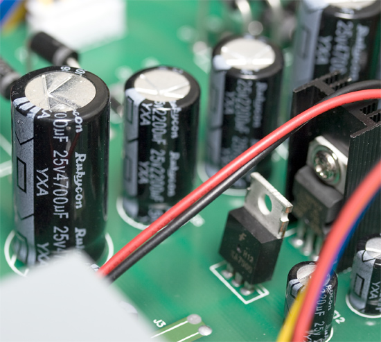

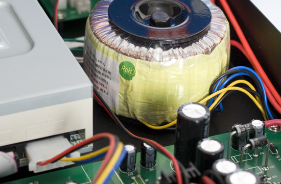

Слева от оптического привода расположен экранированный стальным саркофагом трансформатор блока питания. Сняв защиту, мы обнаружили приличных размеров «тороидальник» – большая редкость для техники такого класса. Не подкачали и остальные элементы БП. Они расположены на отдельной плате.

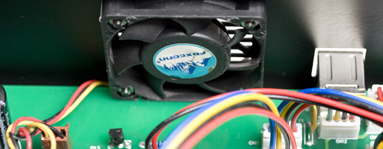

А вот и тот самый корпусной вентилятор на тыловой стенке – производства Foxconn.

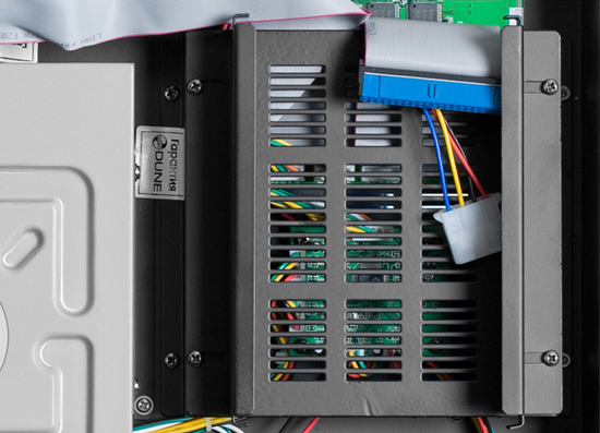

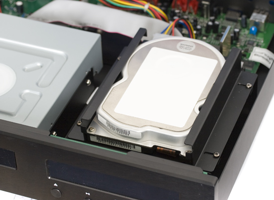

Отсек для установки жёсткого диска представляет собой стальную корзину, накопитель в которой фиксируется простым охватом. Ставится HDD просто: сняв крышку с плеера, достаточно ослабить шурупы одной из салазок, уложить «хард» в корзину и снова затянуть шурупы. Для этого и используется комплектная крестовая отвёртка. Подключается накопитель стандартным шлейфом P-ATA и разъёмом питания типа Molex. Соответственно, HDD может быть фактически любым – и стареньким, от прошлого ПК, и новым, терабайтным. Условия гарантии допускают покупку и установку жёсткого диска внутрь HD Ultra силами пользователя. Если квалификации не хватит – можно обратиться в фирменный сервис, где помогут установить ваш накопитель в ваш же плеер. Шлейф и хвостик питания оставлены небольшими (чтоб не путались провода), однако неудобств это не доставляет. Кстати, перед установкой не забудьте переставить перемычку на HDD в положение Cable select или Slave. В противном случае плеер не увидит его, ведь жёсткий диск и оптический привод «сидят» на одном шлейфе, и привод по умолчанию – как master. Для простого воспроизведения хранящихся на HDD файлов файловую систему накопителя можно не менять – плеер понимает FAT и NTFS. Однако для реализации многочисленных сетевых функций (например, BitTorrent) накопитель надо будет отформатировать в линуксовый EXT3. Делается это встроенными в плеер средствами, однако имеющиеся медиаданные в процессе стираются. Так что если надумаете использовать сетевые функции на всю катушку, ставьте в плеер чистый (в смысле – пустой) накопитель.

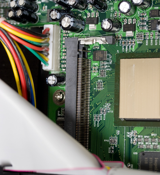

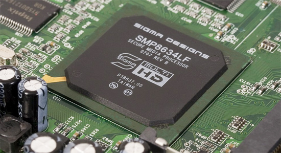

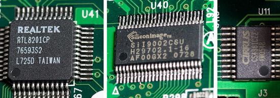

Теперь об электронике. Основу плеера составляет медиапроцессор Sigma Designs SMP8634LF, который на аппаратном уровне и с применением дополнительной постобработки декодирует все заявленные видеопотоки, включая H.264 n VC-1. Цифро-аналоговым преобразованием звука заведует ЦАП Cirrus Logic CS4361. Остальные чипы на фото – контроллер локальной сети и трансмиттер HDMI.
Радиатор на основном процессоре – не привычный игольчатый, а тонкий дюралевый уголок, посаженный на термоклей. Получилась плоская конструкция с торчащим «парусом» – это видно на общей фотографии чуть выше. Если бы не принудительная проточная вентиляция – не исключён перегрев. Но винить разработчиков сложно: компоновка печатной платы (а поставляется она сборщикам Dune HD Ultra уже в готовом виде, так как это готовое решение от Sigma Designs) подразумевает расположение опциональной карты Wi-Fi непосредственно над процессором. Поэтому радиатор пришлось делать таким. Более эффективное решение на тепловых трубках увеличило бы и без того немалую цену плеера. Радиатор, пожалуй, единственная «бюджетная» часть внутреннего убранства HD Ultra.
