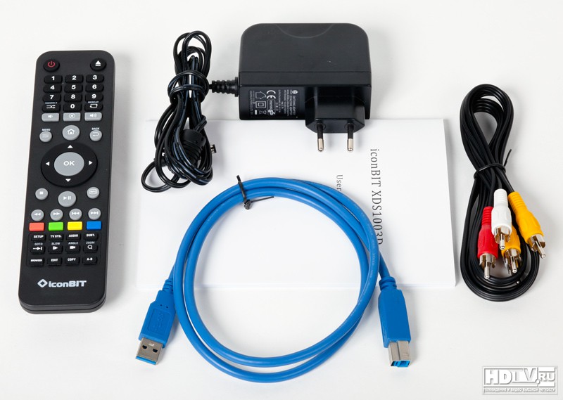

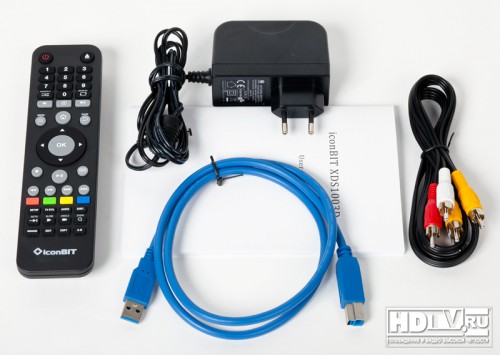

Яркая и нарядная коробка с ручкой содержит сам плеер Iconbit XDS1003D с пультом управления, блок питания, краткую бумажную инструкцию, кабель AV и кабель USB типа А-B, предназначенный для подключения аппарата к компьютеру в качестве внешнего накопителя.

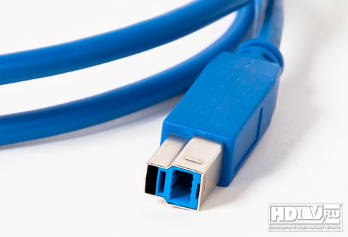

Причем, кабель (как и интерфейс плеера) соответствует стандарту USB 3.0, что, в теории, позволит копировать файлы со значительно более высокой скоростью, нежели при использовании стандартной шины USB 2.0.

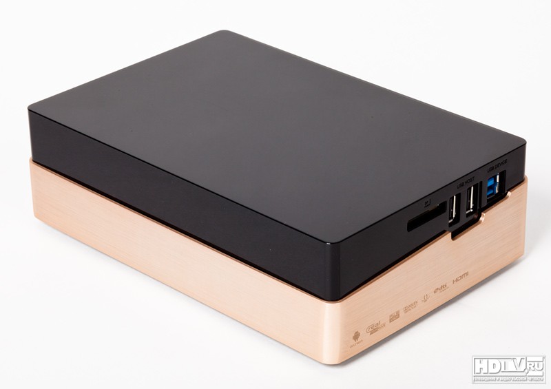

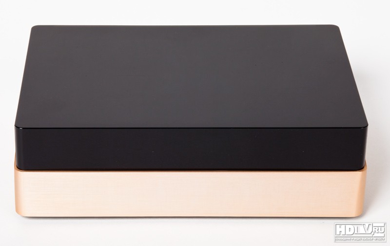

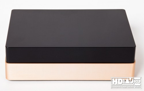

Надо отдать должное создателям плеера, внешний вид им удался: сочетание золотистого металла и черного плексигласа выглядит очень нарядно. Притом и качество сборки высокое: все детали изготовлены и подогнаны ровно. На передней панели нет ничего, кроме синего флуоресцентного дисплея, но от него, впрочем, мало толку, особенно днем. Тусклый потому что. Справа расположились два разъема USB 2.0 Host для подключения накопителей и один упомянутый порт USB 3.0 Slave.

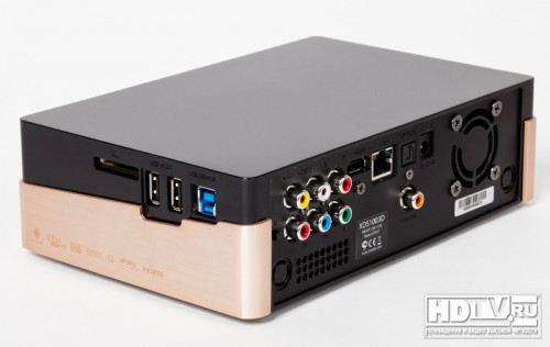

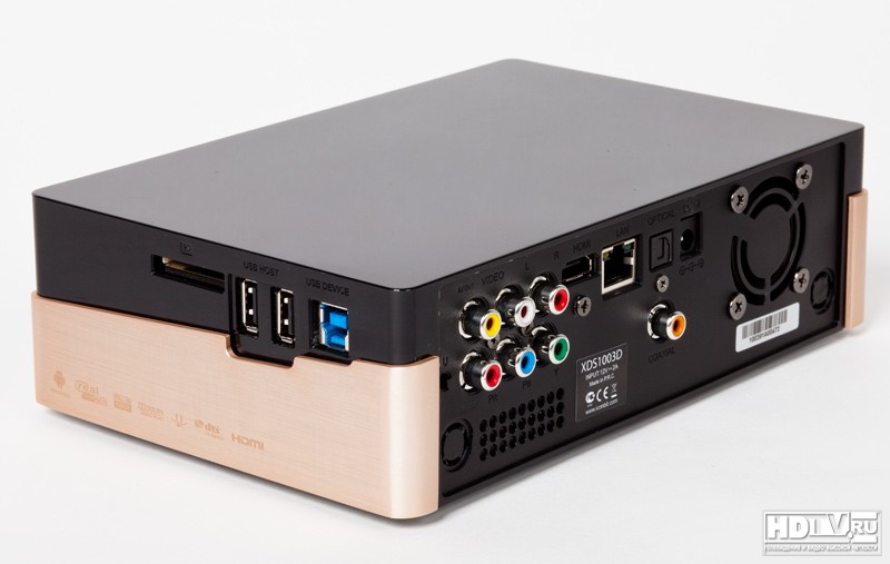

Сзади можно увидеть стандартный набор: аналоговые выходы, порт HDMI версии 1.4, гнездо гигабитного сетевого интерфейса и два цифровых аудиовыхода. Есть тут и вытяжной вентилятор, не совсем уж бесшумный. Прохладный воздух должен проникать через перфорацию на тыловой панели и в днище.

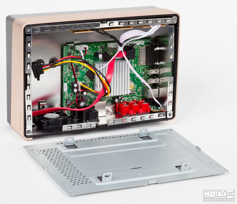

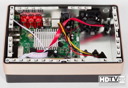

Внутреннее пространство Iconbit XDS1003D организовано в минималистическом ключе. На верхней поверхности размещена плата радиатором, под которым расположен процессор Realtek RTD1186DD. Жесткий диск форм-фактора 3,5” (SATA) предлагается прикручивать четырьмя шурупами к металлическому днищу. Оно, в свою очередь, крепится к аппарату таким же количеством болтиков.
Инсталляция как таковая проблем не вызывает, но конструкция явно не рассчитана на частую замену накопителя, как у некоторых других плееров, вроде Dune HD Smart H1 или Dvico Tvix S1 Slim. Кстати говоря, несмотря на отсутствие поддержки 3DBD, именно Dune HD Smart H1 является новоявленному «Айконбиту» прямым конкурентом. У моделей схожий форм-фактор, не кардинально различающаяся стоимость, почти одинаковый набор разъемов и заявленных функций. Во второй части статьи мы проведем очную ставку этих моделей.

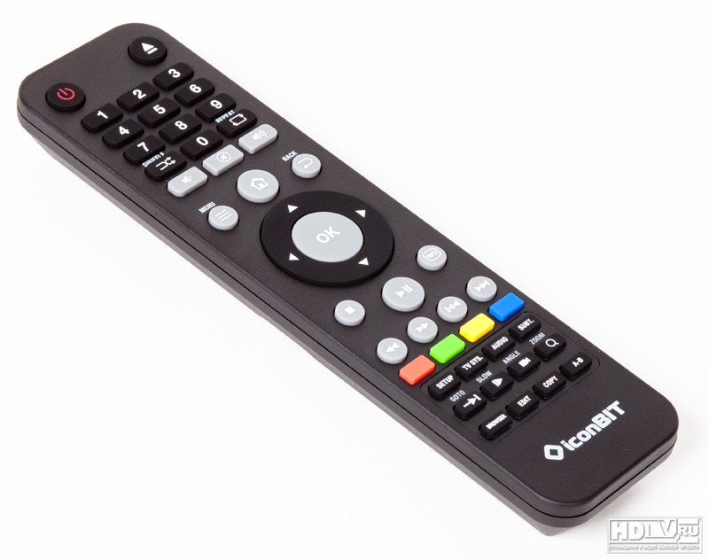

Пульт управления

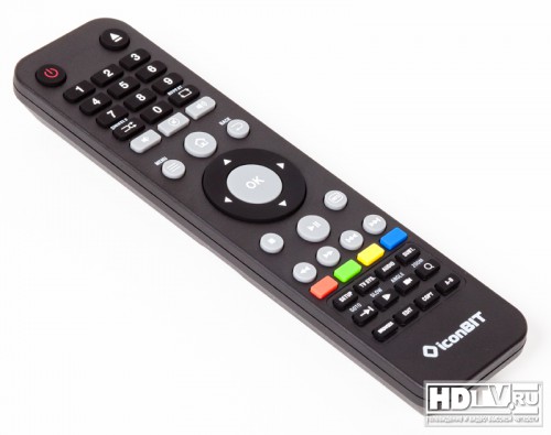

К эргономике ПДУ серьезных нареканий нет, если не считать того, что кнопки в нижней части излишне мелкие. Пульт – не слишком крупная, но довольно приятная на вид и ощупь конструкция из пластика с резиновыми клавишами. Впечатление портит только то, что в дизайне отчетливо просматриваются стилистические заимствования у контроллеров от BD-плееров Philips, хотя иные пользователи сочтут это даже за благо, не считая подобный плагиат зазорным.

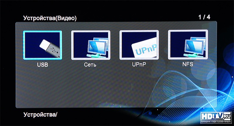

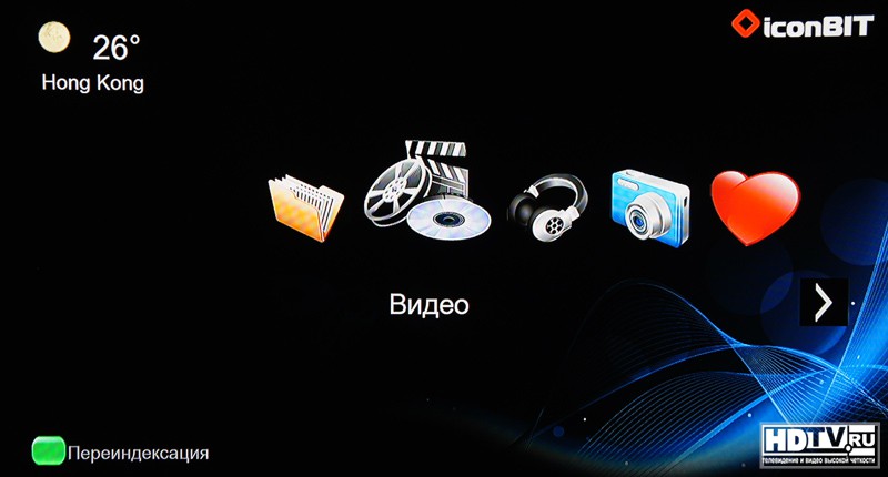

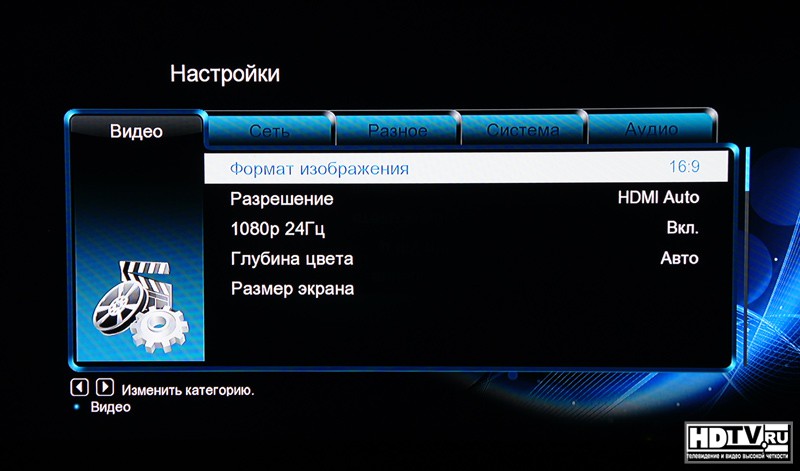

Как уже упоминалось выше, Iconbit XDS1003D базируется на операционной системе Android. Причем, это не какая-то специальная версия, а обычная «телефонная» 2.2, поверх которой установлены соответствующие приложения. Но стартует аппарат именно одновременно с двумя операционными системами: Android для сторонних апплетов и оригинальной, от производителя процессора. Последняя мало чем отличается по функционалу от большинства собратьев, но предлагает на удивление скудный набор средств кастомизации интерфейса.
Максимум, что можно выбрать, так это вариант отображения файлов – списком или в виде пиктограммам – и несколько видов сортировки позиций в списке.
При этом интерфейс периодически подтормарживает, словно компьютер со слабым процессором, который реагирует на команды с едва заметным запозданием.

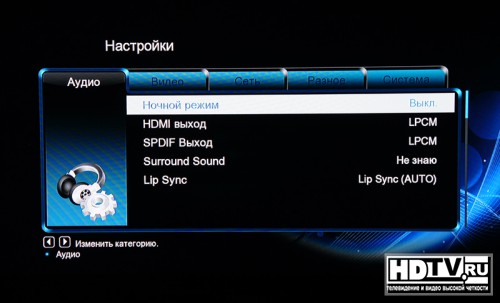

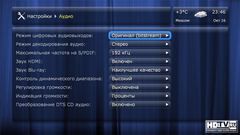

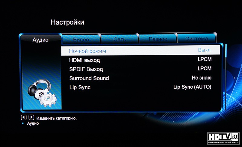

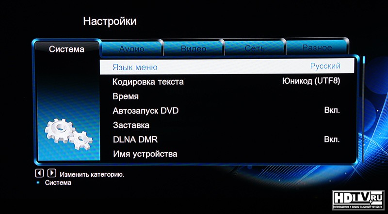

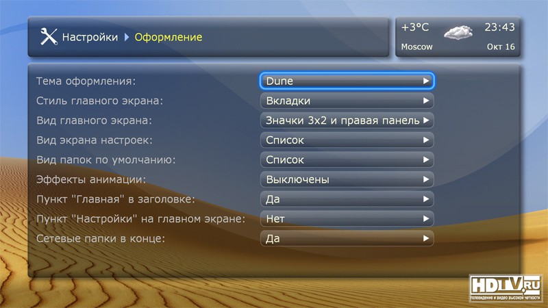

Не слишком впечатляет и меню настроек: столь скромный их ассортимент характерен для моделей классом ниже. Правда, необходимый минимум все же имеется.

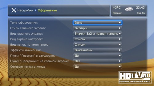

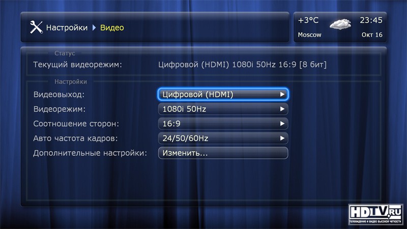

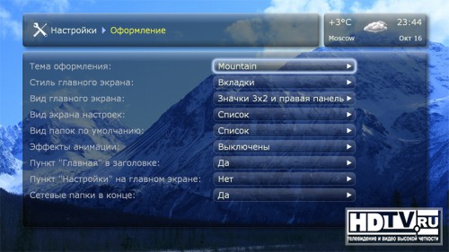

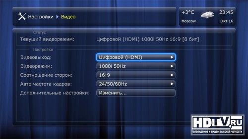

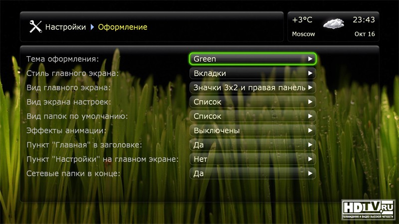

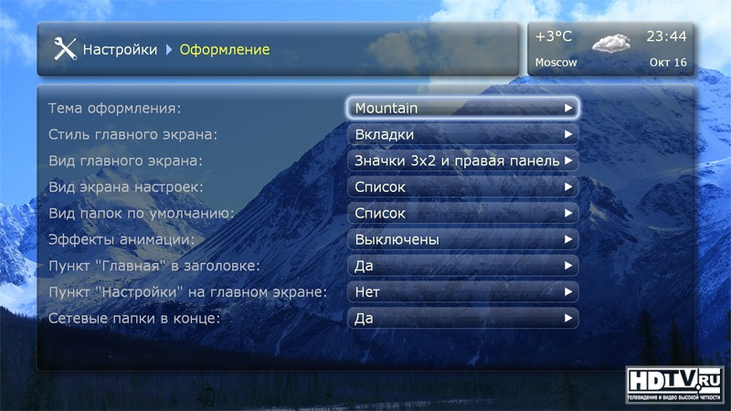

Ниже для сравнения представлены варианты оформления меню и всего лишь пара из множества страниц настроек Dune HD Smart H1. Комментарии, как говорится, излишни.

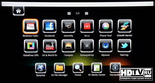

Благодаря применению Google Android в качестве базовой операционной системы, владельцу Iconbit XDS1003D открываются почти бескрайние возможности по использованию сторонних приложений.
Их ассортимент в фирменном магазине огромен: игры, развлечения, всякие программки, сводки новостей и погоды, общение в социальных сетях. При этом комплект самых полезных, по мнению продавцов плеера, приложений можно скачать прямо с российского сайта Iconbit. Другой вопрос, а нужна ли вся эта мишура в медиаплеере? Бизнес-календарь, какие-то игры, калькулятор, Twitter, Facebook, Picasa… Особенно если учесть, что управлять многими приложениями крайне неудобно (а подчас невозможно в полном объеме) с пульта плеера, требуется подключенная к порту USB компьютерная мышка, а для браузера еще и клавиатура, поскольку «натыкивать» по одной букве на экранной панели, да еще и не QWERTY – тот еще мазохизм. Удивительно, что среди всего этого многообразия фактически единственным (!) полезным «целевым» приложением оказалось ivi.ru, открывающее доступ к одноименному сайту с бесплатными фильмами на русском языке.
Но мы так и не смогли разобраться, как пользоваться им без помощи мышки. Полная противоположность у Dune: никаких «компьютерно-смартфонных» приложений, зато в прошивку уже включено несколько апплетов, позволяющих заполучить по сети преимущественно бесплатный контент на русском языке.

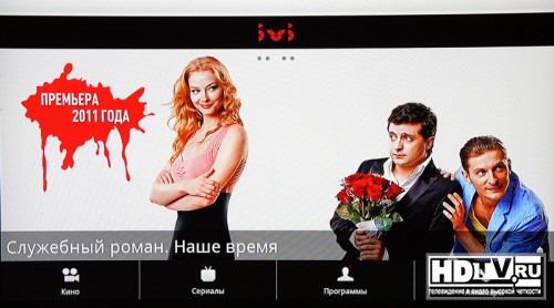

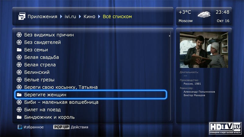

Это и Russia.ru (архив телепередач, репортажей, сериалов), и уже упомянутый ivi.ru — только с гораздо более удобным интерфейсом.
Кроме того, интернет-радио в трех разновидностях и Kartina.tv (платное цифровое телевещание, в том числе федеральных каналов и факультативных HD-каналов). Причем, абсолютно все приложения комфортно управляются с пульта, и наличия мышки не требуют. Исключение составляет лишь браузер. Но, опять же, у Dune он «заточен» под большой экран телевизора и высокое разрешение…

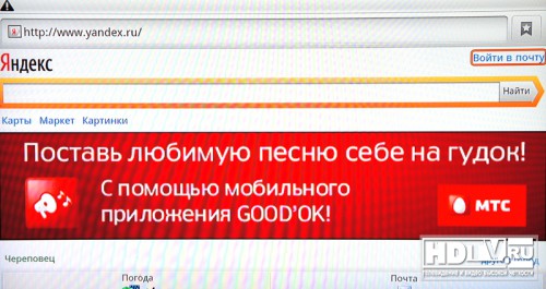

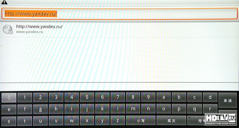

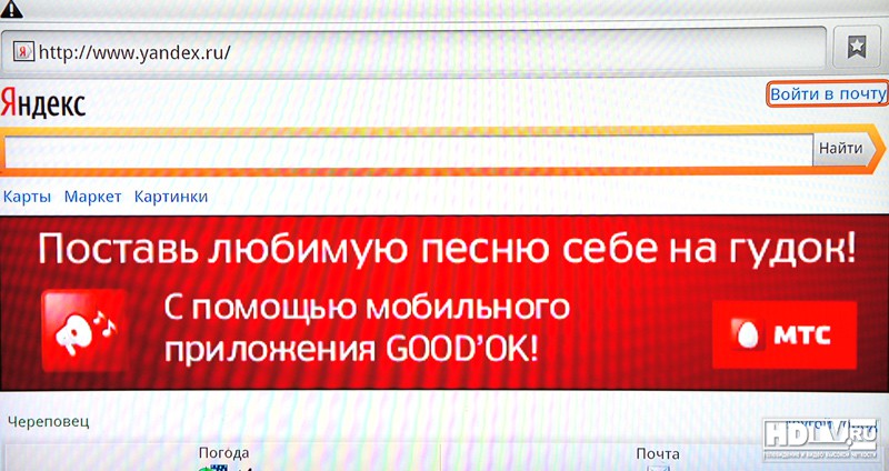

…а у Iconbit он «смартфонный», с гигантскими символами, «мобильным» отображением страниц и оригинальной экранной клавиатурой (не QWERTY), русификатор для которой нужно ставить отдельно.
Единственный плюс браузера плеера Iconbit – скорость запуска. Но это слабо утешает.
