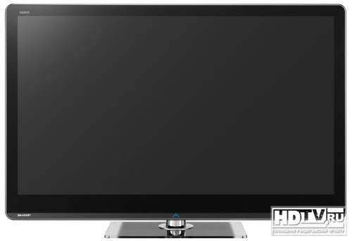

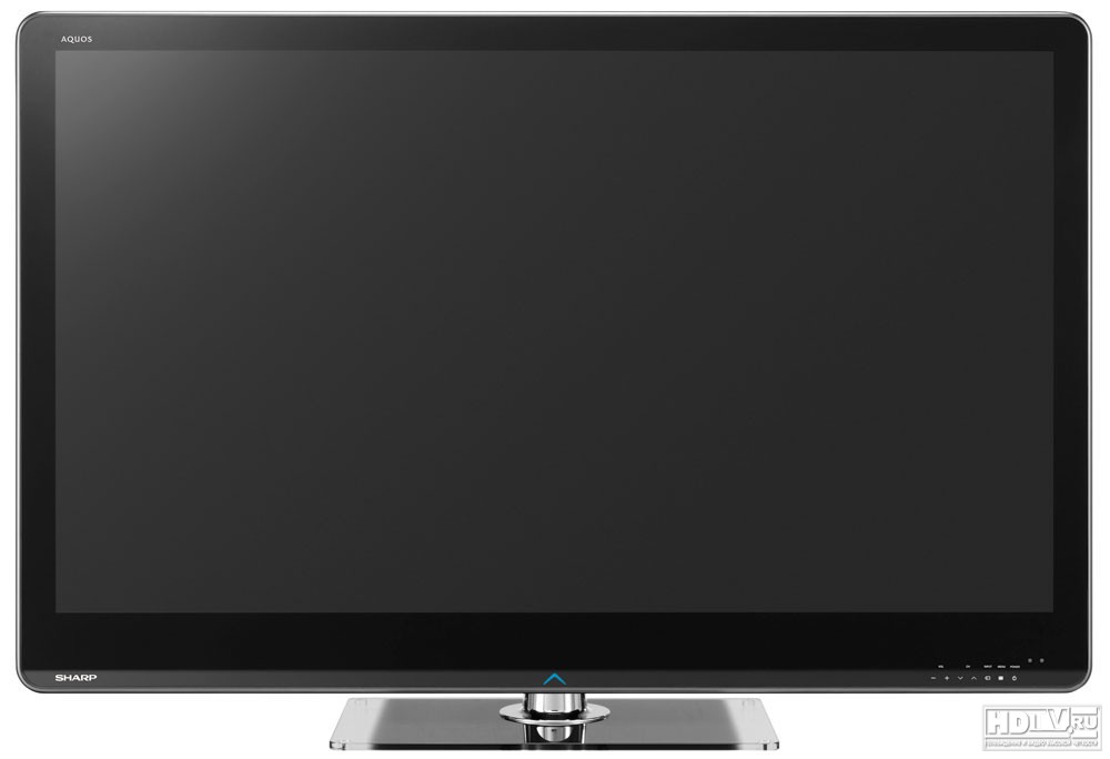

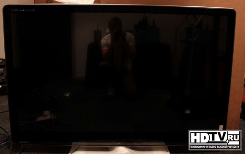

С точки зрения дизайна телевизоры Sharp LE925 незначительно отличаются от моделей серии LE820 (в настоящее время заменены на LE824 ).
Они имеют стеклянную плоскую переднюю панель и, благодаря системе боковой подсветки, тонкий плоский корпус.
Настольная подставка имеет поворотную конструкцию.

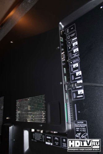

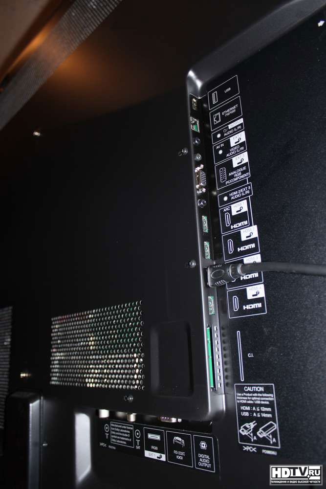

Расположенные на задней панели входные разъемы направлены вниз или в сторону, что очень удобно в случае настенного крепления телевизора.
На левой боковой панели есть несколько входов, среди которых HDMI и USB. А на правой стороне корпуса расположены сенсорные кнопки управления.

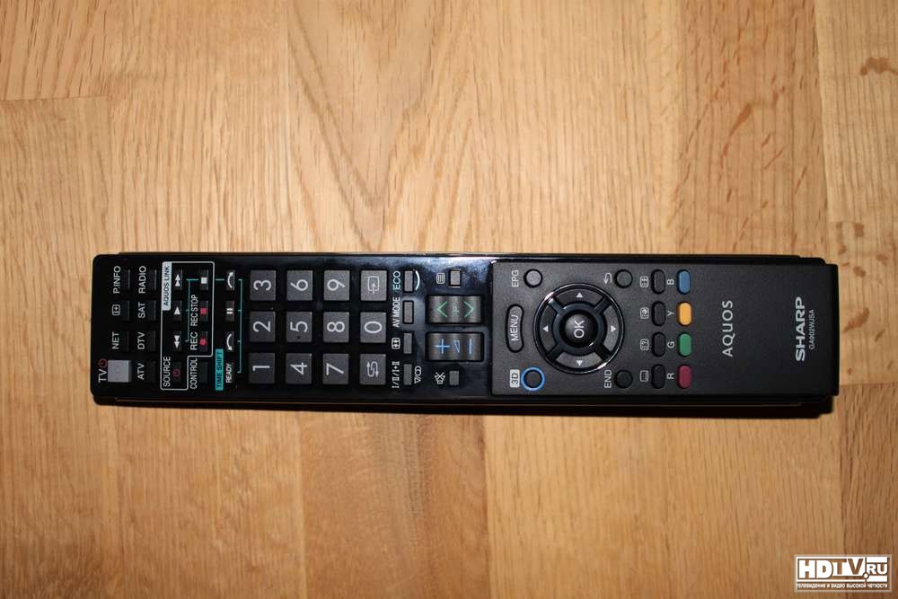

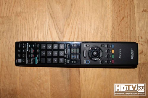

С Sharp LE925 поставляется новый пульт дистанционного управления, значительно улучшенный, в сравнении с предыдущими моделями очень громоздких и невыразительных пультов Sharp. Он имеет более элегантный вид, но выглядит немного ярким.
На мой взгляд лицевая панель несколько перегружена кнопками, некоторые из них можно было бы и исключить для упрощения. Несколько новых кнопок добавлено в сравнении с пультами для серии LE820, в том числе кнопки NET и 3D.

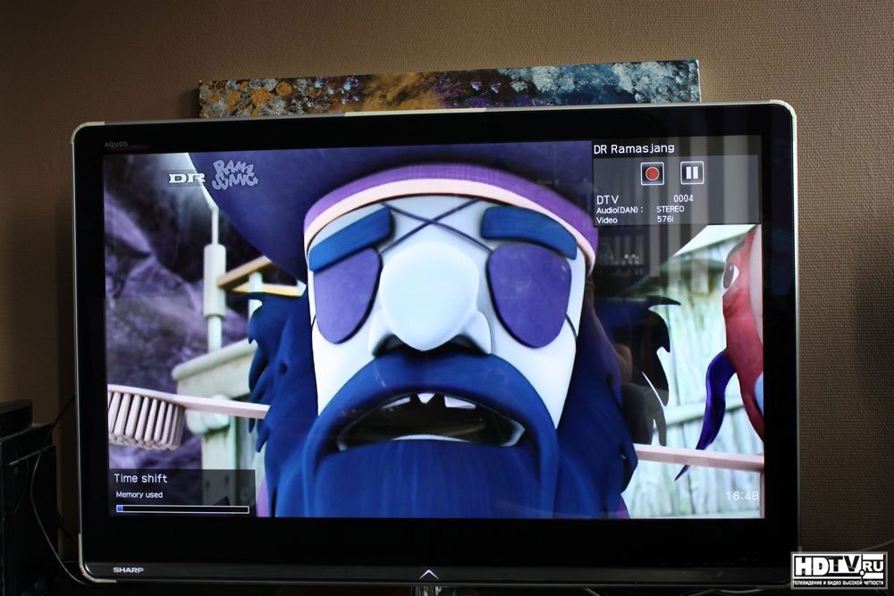

Функция Time Shift
LE925 имеет функцию сдвига во времени – Time Shift, позволяющую остановить просмотр телепередачи и начать запись, при последующем воспроизведении можно вернуться назад или переместиться вперед.
Таким образом, при просмотре телефильма вы можете нажать на пульте дистанционного управления кнопку Пауза и спокойно пойти в кухню или ванную, телевизор начинает запись во встроенную память (8 гигабайт флэш-памяти). Когда вы вернетесь, то просто нажимаете кнопку Старт, и показ продолжается с прерванного момента. Теперь вы смотрите фильм, например на 2 минуты позже, чем он транслируется фактически.
На практике эта функция отлично работает. Просто нажимаете кнопку на пульте дистанционного управления, и запускается функция Time Shift. В это время вы увидите небольшой индикатор в левом нижнем углу экрана, который показывает объем доступной для записи памяти.
Имейте в виду, что функция Time Shift не является фактической записью. После выключения телевизора все записанное удаляется, 8 гигабайт памяти готовы к следующей записи.

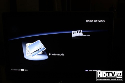

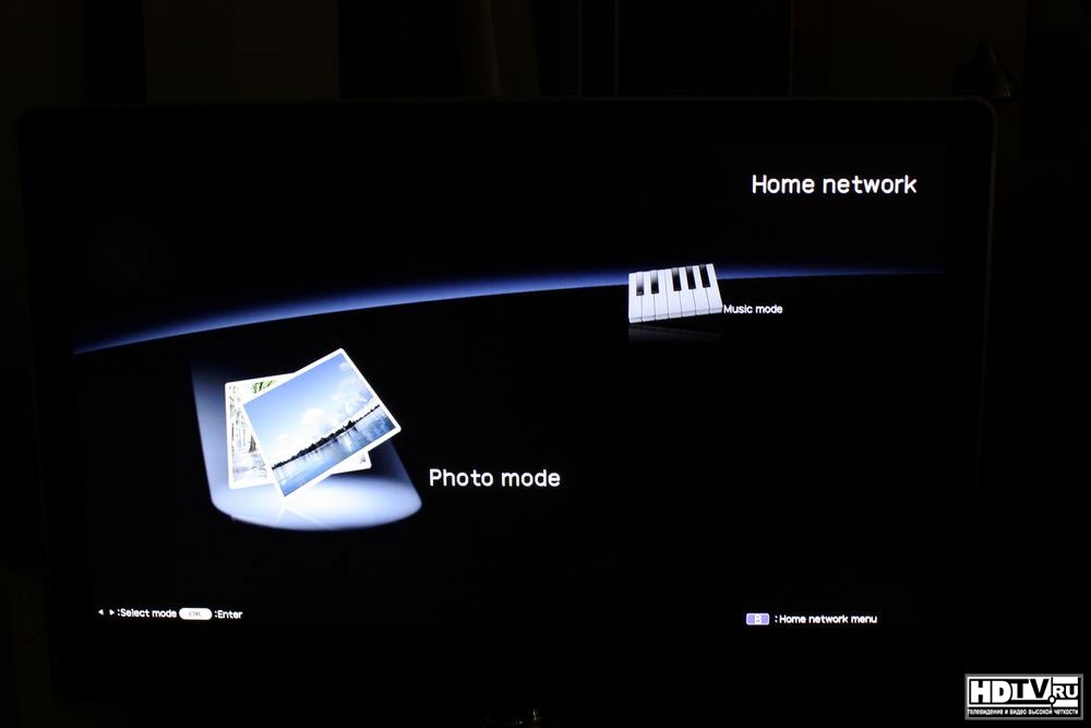

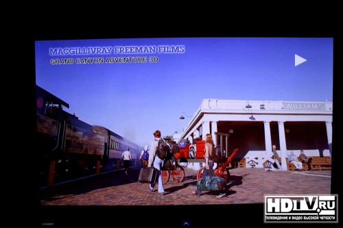

DLNA
доступ к DLNA функциональности можно получить через меню внешних источников. Для этого выберите в меню источников домашнюю сеть. Далее можно выбрать режим Фото или Музыка. И в отличие от моделей LE820,Sharp LE925 теперь поддерживает и видео.

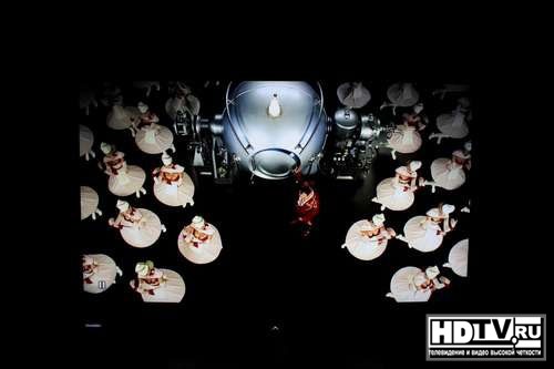

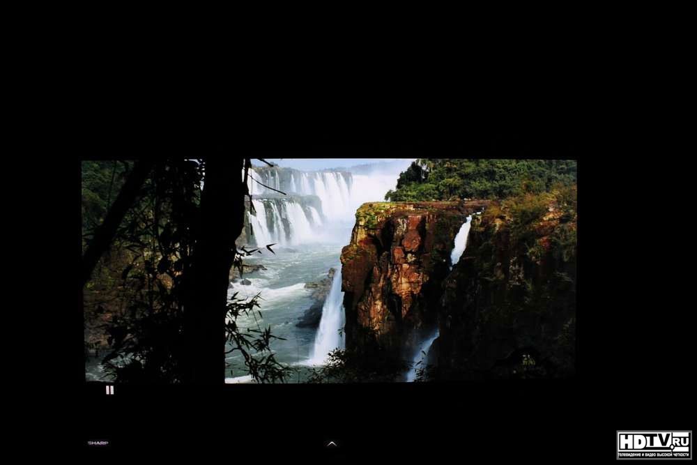

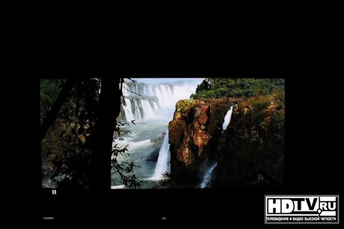

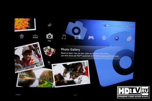

Режим "Фото" позволяет просматривать фотографии в режиме слайд-шоу. Телевизор воспроизводит музыку и видео, я проверил на LE925 файлы форматов AVI, DivX и MKV, все нормально отображалось.
Навигация по меню удобная, но думаю, что загрузка могла бы быть и побыстрее. Вы можете подключать внешние устройства к LE925 не только кабелями, но и через беспроводной интерфейс Wi-Fi. Для беспроводного подключения к DLNA устройствам используйте USB модуль Wi-Fi.
Можно также считывать с USB накопителей файлы с видео, музыкой и фотографиями.

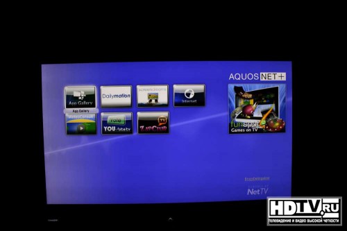

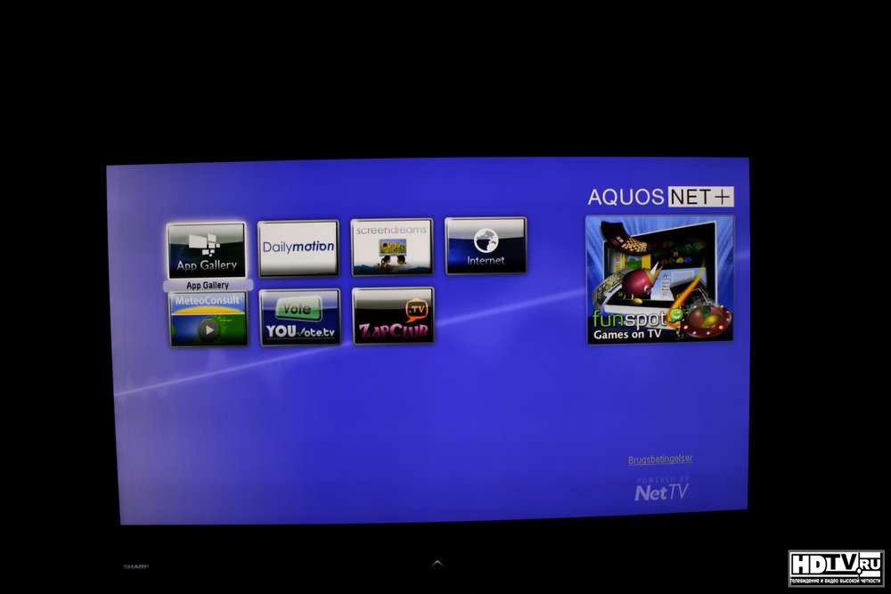

Доступ в интернет
Sharp подписал соглашение с Philips и Loewe для создания общей интернет платформы для производимых компаниями телевизоров. Визуальный интерфейс для выхода в интернет приведен ниже. В настоящее время есть доступ к таким услугам, как:
Доступных в сети сервисов пока не очень много, но Sharp заявляет, что их перечень будет регулярно пополняться. Это могут быть, например, видео по требованию, когда, не вставая с дивана, можно будет заказать просмотр фильма.

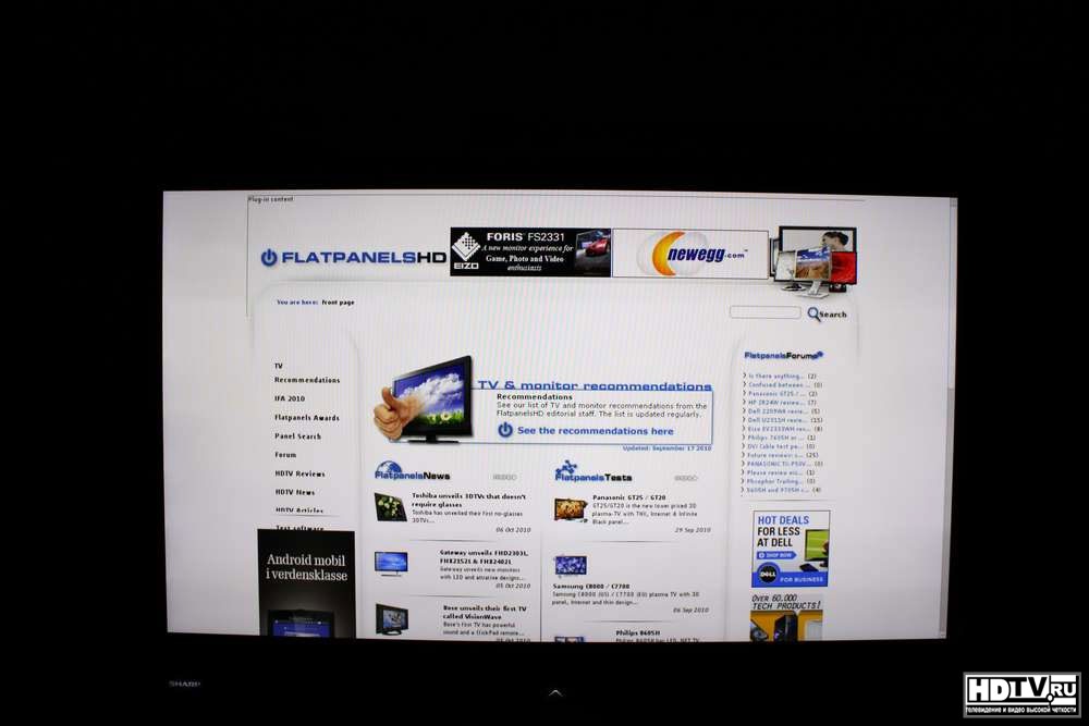

LE925 имеет встроенный браузер для просмотра прочих ресурсов в интернет, но без поддержки технологии флэш. Поэтому не все сайты оптимально отображаются на экране LE925.

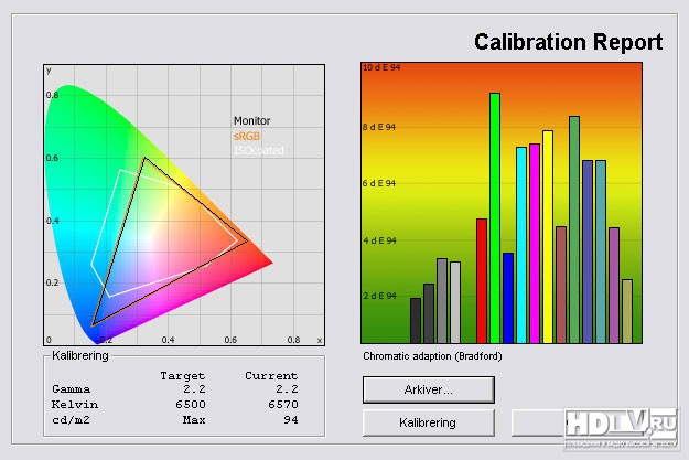

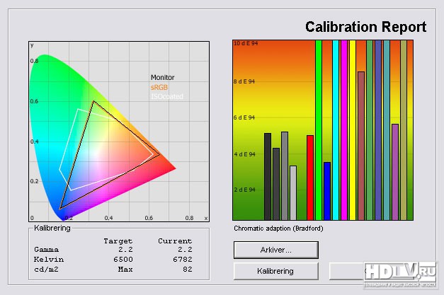

Калибровка Sharp LC-60LE925

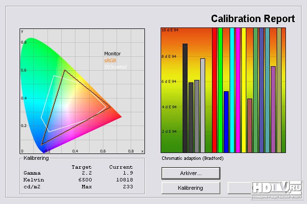

Ниже вы видите результаты первичных измерений для Sharp LC-60LE925 в режиме Стандарт с отключенным режимом энергосбережения.
В стандартных настройках телевизоры Sharp LE925 имеют очень агрессивные характеристики изображения. Цвета перенасыщенные, а гамма-кривая изменяется от 1,62 до 2,6, вследствие этого темные и яркие цвета еще более усиливаются. Цветовая температура выше стандартного значения, а это вызывает холодный голубоватый оттенок изображения.
Особенно характерны яркие насыщенные настройки для режима Стандарт, предназначенного в первую очередь для привлечения внимания покупателей в условиях ярко освещенных салонов магазинов. Но в домашних условиях мы, как правило, хотим получить более естественное и натуральное изображение.
Поэтому я переключился на режим Кино, он из всех заводских установок обеспечивает наиболее точное цветовоспроизведение. Ниже представлены полученные результаты измерений.
Режим Кино не так впечатляющ. Цветовая температура намного лучше, но не по всем цветам стабильная, и чуть низкая на темных оттенках цвета. Гамма стала более точной, но по-прежнему изменяется от 2,13 в ярких цветах до 2,37 в темных. Чтобы обеспечить максимально точные и естественные цвета, необходимо добиться плоской гамма-кривой на уровне 2,2 для всех оттенков серого цвета.
Не все цвета еще достаточно точны, но яркость понижена и оптимизирована для просмотра в в затемненной комнате в режиме Кино. Я хотел добиться более натурального изображения и продолжил калибровку с установками RGB.
После калибровки остались различия между отображаемыми и образцовыми цветами, и причиной здесь является, судя по всему, фирменная технология четвертого цвета –Quattron. Я вернулся к изучению цветовой палитры телевизора и обнаружил, что LE925 немного акцентированно представляет яркие желтые и зеленые цвета и их оттенки, которые отображаются на экране LE925 более ярко, но менее точно, чем на других HDTV. Поэтому в процессе калибровки трудно добиться идеального результата без полной системы управления цветом. Более подробное обсуждение этого вопроса приведено в обзоре Sharp LE820.
После калибровки, я получил расположение гамма-кривой между уровнями от 2,1 до 2,26, что хорошо, но не идеально. Наша цель – 2,2. Цветовая температура очень близка к идеальному значению 6500 градусов Кельвинов, а яркость была оптимизирована для условий просмотра в затемненной комнате.
Ниже приведены полученные в процессе калибровки настройки для Sharp 60LE925 при деактивированной системе кадровой интерполяции. Из активных систем была включена лишь сканирующая подсветка со значением 200. Более детально об этом в разделе качество изображения.
Я не использовал в процессе калибровки полную систему управления цветом (CMS), потому что получаемые в этом случае значения будут слишком специфичны и не всегда подходят для различных моделей LE925. RGB настройки довольно универсальные и при желании могут с хорошими результатами использоваться на других телевизорах Sharp LE925. Кроме того я изменил некоторые динамические настройки.

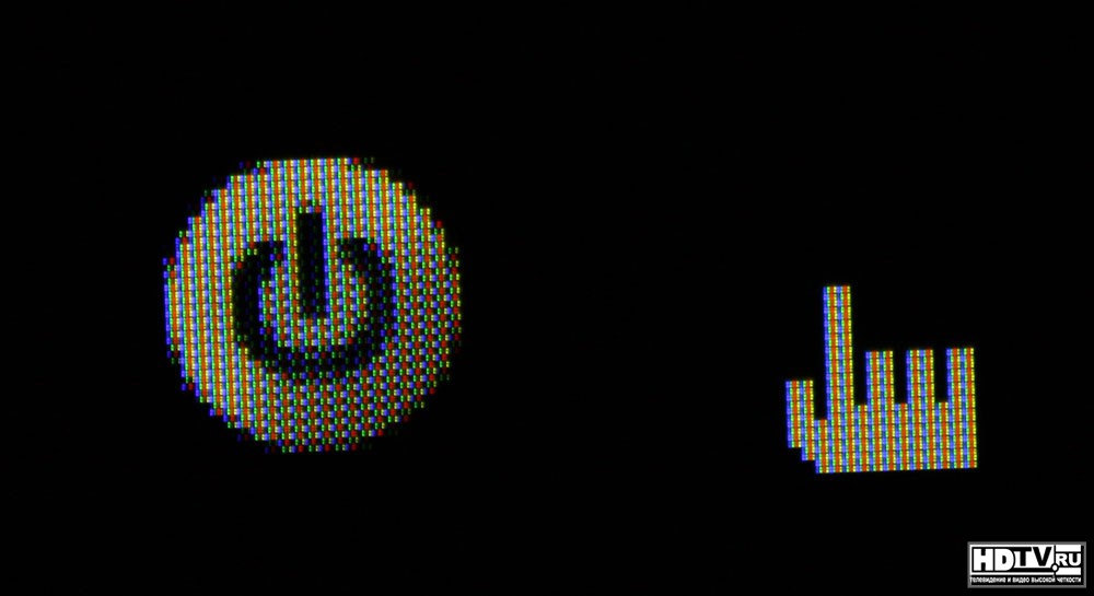

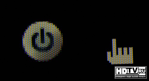

Ниже вы можете разглядеть, что панель Quattron действительно построена на основе четырех суб-пикселей, вместо трех у стандартных LCD панелей. У панелей Sharp Quattron присутствует дополнительный желтый суб-пиксель.

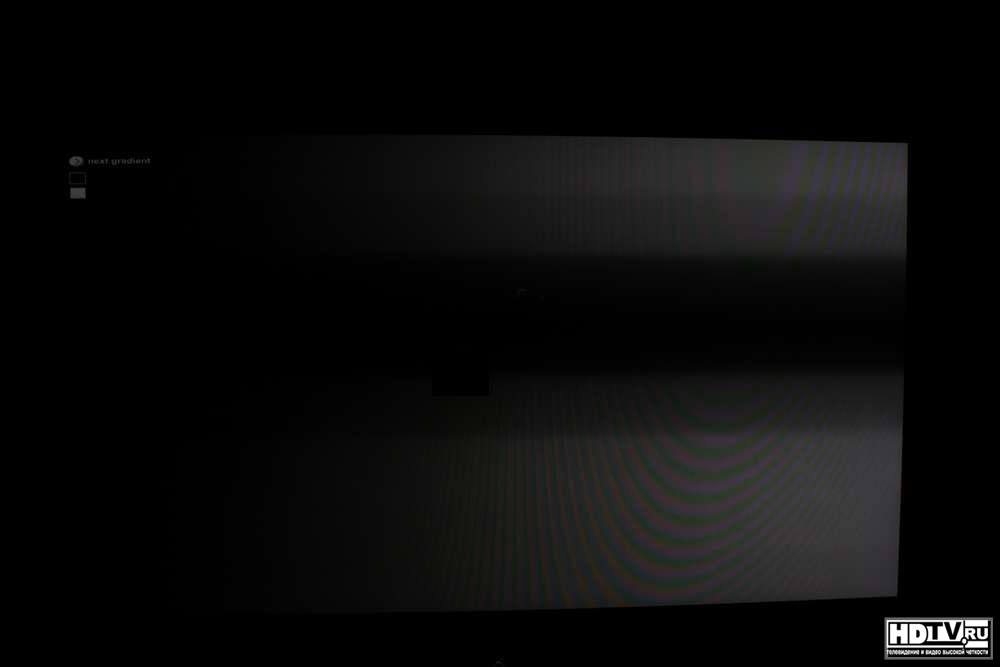

Цветовая градация была хорошей, но я все же заметил несколько полос в темных областях наших градиентных тестовых материалов. Это означает, что на экране нет абсолютного распознавания темных оттенков. В сравнении с большинством современных LCD телевизоров, Sharp LE925 обладает примерно такими же возможностями градаций цвета.

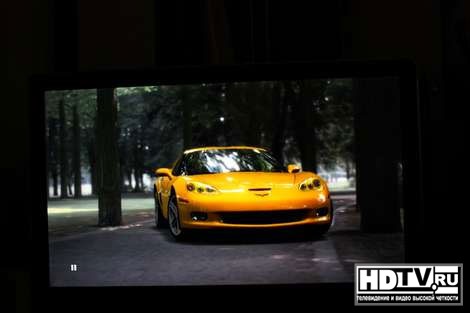

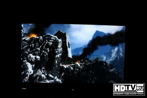

В LE925 используются технологии сканирующей подсветки и кадровой интерполяции, что должно значительно улучшать время отклика LCD панели. Предусмотрена замечательная возможность включения сканирующей подсветки без кадровой интерполяции.
На фото ниже видно, что система сканирующей подсветки может быть активной при выключенной системе кадровой интерполяции.
Технология сканирующей подсветки оптимизирует время отклика панели Sharp LE925, но на изображении могут появиться заметные тянущиеся следы типа пурпурных ореолов вокруг быстро перемещающихся объектов, которых не отмечалось на экране Sharp LE820. Однако за счет системы сканирующей подсветки LE925 определенно быстрее, чем LE820. Проблема ореолов не критична, но она все же есть, и я несколько раз ее замечал.
Система кадровой интерполяции добавляет некоторые артефакты, впрочем, как и все подобные системы, но их редко было видно. Можно сказать, что влияние кадровой интерполяции в LE925 не избыточное, а утонченное и эффективное, очень похожее на работу подобной системы в LCD телевизорах Sony. Это означает, что картинка действительно выигрывает от использования функции 200/240 Гц, вместо того, чтобы представить стилизованные видеокадры, что мы видели на многих других жидкокристаллических телевизорах с подобными технологиями, например, на некоторых телевизорах Samsung.

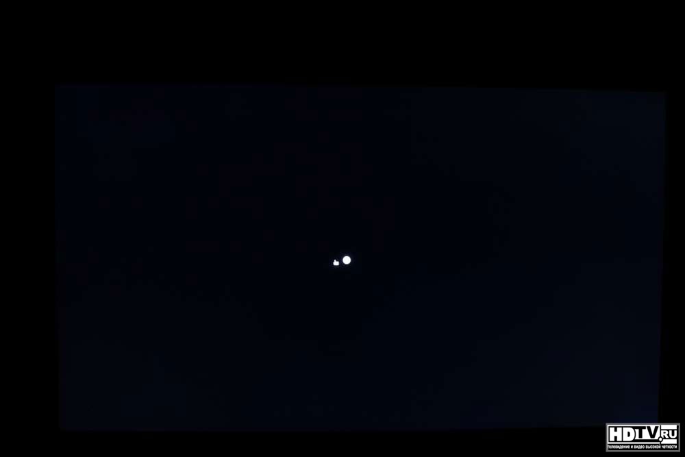

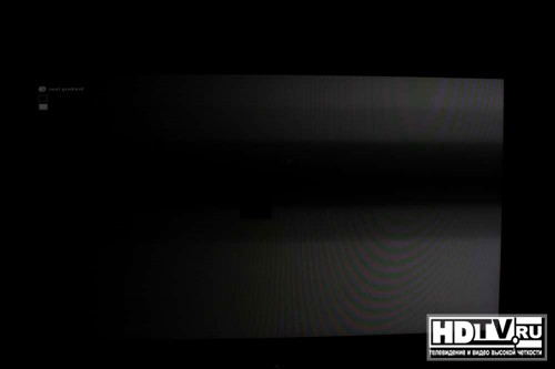

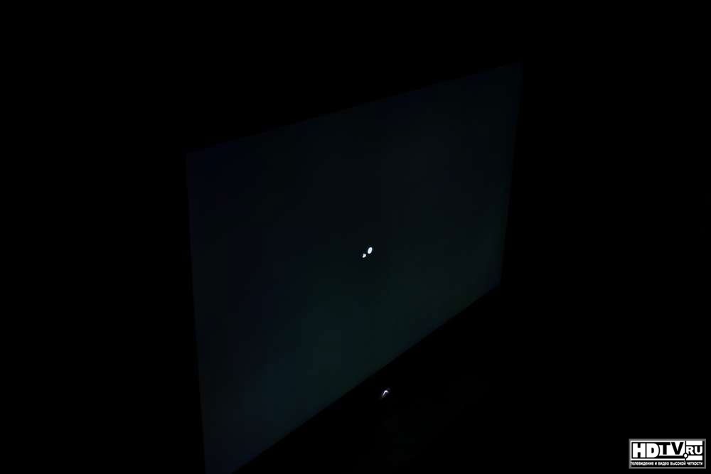

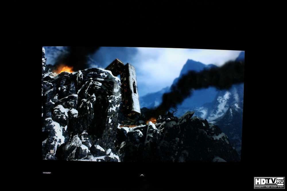

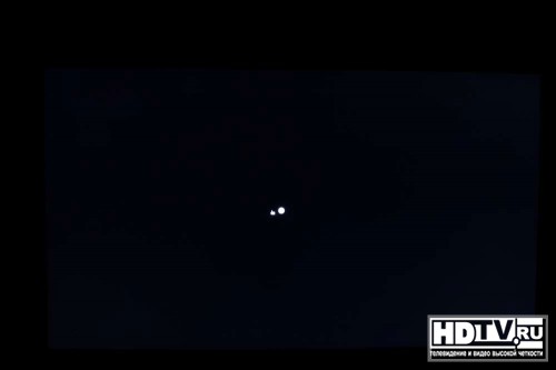

Измеренный после калибровки уровень черного составлял 0,03 кд / м2, что является очень убедительным показателем, сопоставимым с лучшими результатами у сегодняшних плазменных телевизоров. Ну и, естественно, это одно из лучших на сегодня значений среди LCD телевизоров с LED подсветкой. Даже несколько лучше, чем у модели Sharp LE820, которая получила высокую оценку за глубокий уровень черного цвета. Эти показатели очень положительно влияют на интенсивность и глубину изображения. Однако у таких LCD телевизоров с динамической подсветкой как LG LE8500 еще более глубокий черный цвет.

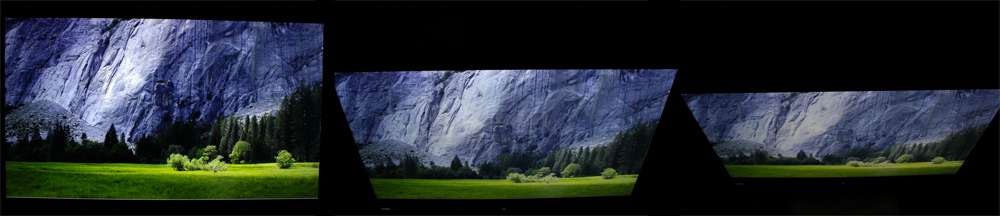

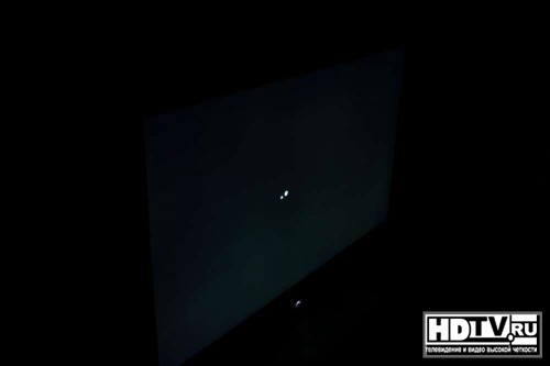

Уровень черного снижается при просмотре под большим углом к экрану, что заметно на фотографиях в разделе Углы обзора.
При стандартных настройках детальность в тенях не совершенная. Я мог различить большинство темных оттенков серого, но 2-3 серых тона наиболее близкие к черному были подавлены. После калибровки удалось получить очень хороший результат с очень хорошей градацией оттенков. Ниже я рассмотрел Sharp LE925 в абсолютно темной комнате, чтобы увидеть, заметна на ли на экране неравномерность подсветки.
Sharp LC-60LE925 не имеет проблем с неравномерным распределением света от LED источников подсветки, что является весьма впечатляющим показателем для 60-ти дюймового LCD телевизора. Если быть честным, я не ожидал этого, учитывая, что большинство телевизоров с боковой LED подсветкой сегодня имеет очевидные проблемы с однородностью засветки экрана. Поэтому был приятно удивлен и доволен.

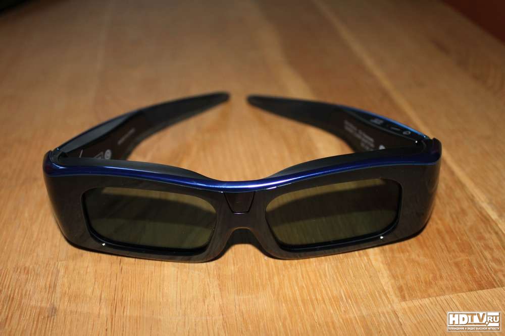

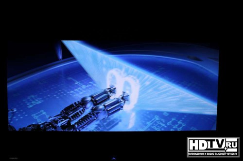

Мы использовали игровую консоль Sony PlayStation 3 и Blu-ray плеер Sharp для тестирования 3D фильмов и 3D игр. Ниже представлены 3D очки Sharp. Обратите внимание, что в комплекте c телевизором могут идти серые, а не голубые очки. Но они абсолютно идентичны.
Когда вы наклоните голову при просмотре 3D изображения на экране телевизора, картинка становится темнее из-за несоответствия поляризаторов в очках и LCD панели телевизора. То же самое происходит с 3D LCD телевизорами других производителей.
Здесь не рассматриваются основы технологии 3D воспроизведения, о чем написаны отдельные статьи. В процессе тестирования обращалось внимание на глубину 3D эффекта, качество 3D изображения, перекрестные помехи в 3D режиме и проводилось небольшое сравнению с некоторыми другими современными 3D телевизорами.

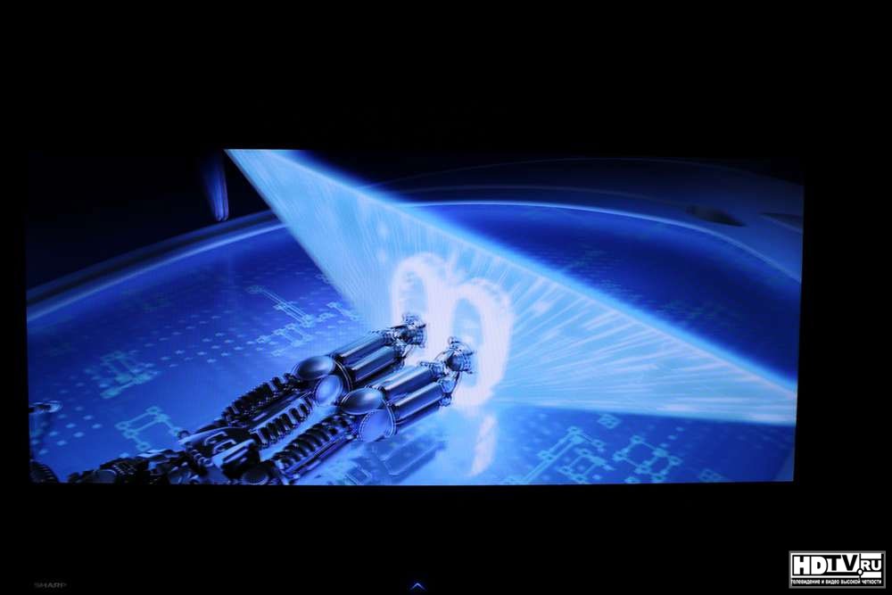

Sharp LE295 оснащается фирменной LCD панелью Quattron с очень высокой светоотдачей. Это означает улучшенные возможности для просмотра 3D видео в дневное время, поскольку очень яркая картинка компенсирует поглощение светового потока линзами 3D очков. С другой стороны при ярком внешнем свете очень отражающее стекло передней панели телевизора может доставить дополнительные неудобства.

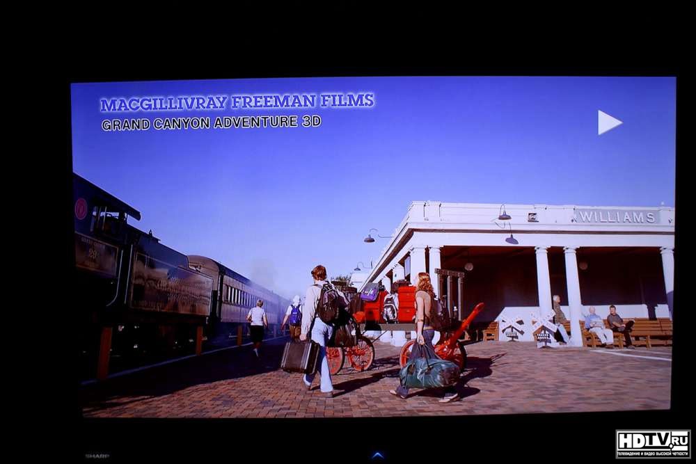

При оценке уровня перекрестных помех были отмечены подобные, хотя и довольно незначительные, проблемы.
Мы отмечали ранее перекрестные помехи на всех современных 3D LCD/LED моделях, так что это не стало большим сюрпризом. Я видел несколько случаев помех в 3D играх с Blu-ray дисков. И, хотя они были почти невидимыми в большинстве сцен, но заметными в других сюжетах, таких как подводные съемки с одного из 3D дисков, которые мы постоянно используем при тестировании.

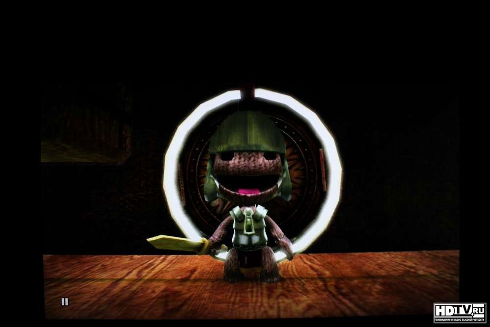

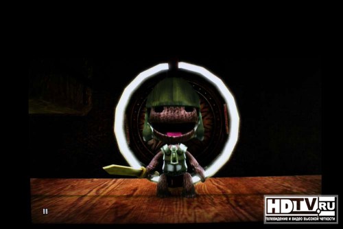

Также я отмечал перекрестные помехи в некоторых 3D играх с PlayStation 3. Общее впечатление было хорошим, но время от времени помехи отвлекали от действия игры.
В целом, по сравнению с другими 3D телевизорами перекрестные помехи у Sharp значительно ниже, чем например те, что мы видели на Samsung C8000 и LG LX9500, и на одном уровне или, может быть, даже немного ниже, чем в таких 3D телевизорах, как Sony HX800. Это означает, что Sharp имеет на данный момент один из самых эффективных 3D LCD телевизоров. Но сразу необходимо отметить, что плазменные телевизоры в настоящее время воспроизводят 3D изображение с более низким видимым уровнем помех.

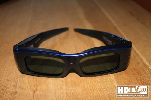

В общем, впечатление от просмотра 3D контента на LE925 было самым хорошим. Я наслаждался 3D Blu-ray диском Grand Canyon, хотя перекрестные помехи в некоторых случаях немного отвлекают от сюжета, так что возможности для совершенствования у Sharp есть.
Sharp, также как и другие производители, добавил функцию преобразования 2D изображения в 3D вид. Я пытался использовать ее в различных фильмах и играх, но эффект был не очень хорошим. Я почти не видел эффекта 3D глубины. Таким образом, стоит в основном использовать фактический 3D контент. В действительности между реальным и конвертированным 3D огромная разница.

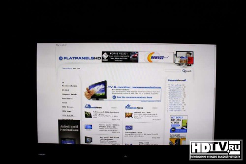

Телевизор поддерживает попиксельно точное отображение – 1:1. Для получения подобной картинки необходимо выбрать формат экрана, называемый у Sharp "Dot by Dot".

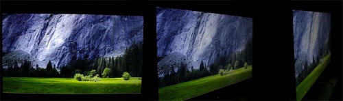

Углы обзора

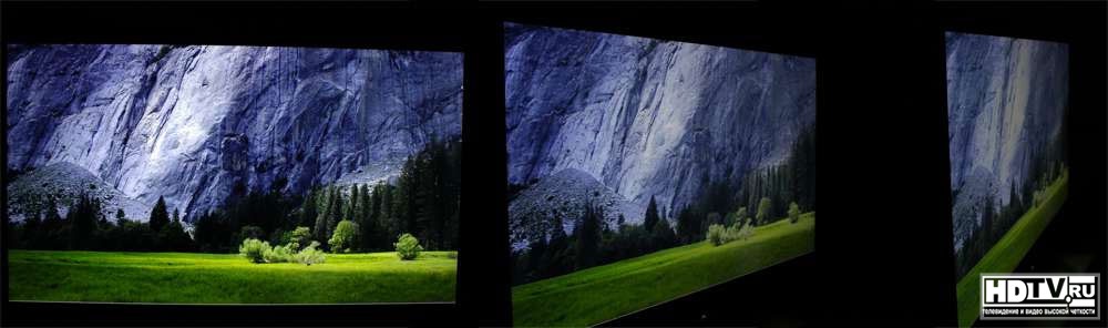

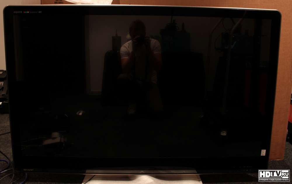

У этого телевизора, в сравнении с предыдущими моделями Sharp, углы обзора получше. Хотя интенсивность цвета с увеличением угла снижается, а некоторые цвета получают незначительный оттенок. Ниже можно видеть сравнительные фотографии экрана Sharp LC-60LE925 в зависимости от угла наблюдения.
Самое значительное изменение происходит с контрастностью, черный цвет становится сероватым. Смотрите рисунок ниже. Так что это еще одно направление для совершенствования LCD телевизоров Sharp.

В этом разделе рассматривается качество изображения на откалиброванном Sharp LC-60LE925. Я начал с проверки отражений от передней стеклянной панели телевизора и, как вы можете видеть на картинке ниже, они присутствуют у LE925. Аналогичные результаты мы видели на многих прошлогодних плоскопанельных дисплеях, в том числе у LG LE8500 и Philips 8605H , и в этом отношении 60LE925 не отличается от Sharp LE820.
Нам не удалось добиться совершенной цветопередачи ни от LE925, ни от LE820, но мы захотели проверить градации цвета, посмотреть, как телевизор отличает множество различных оттенков цвета, которые так же важны.
Входная задержка с включенной системой интерполяции кадров более высокая, и если вы игрок, то стоит ее отключать. Некоторые измеренные значения задержки даже без системы интерполяции достигали уровня около 40-50 мс.
