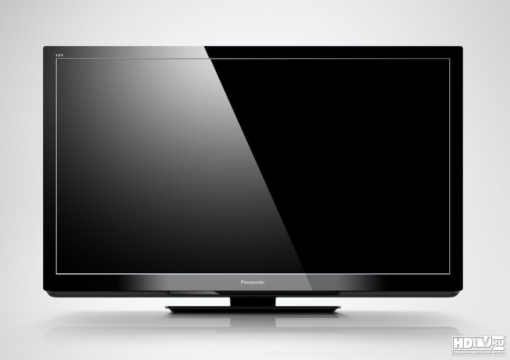

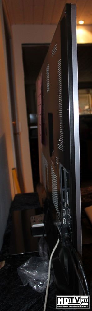

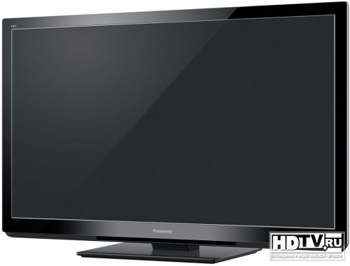

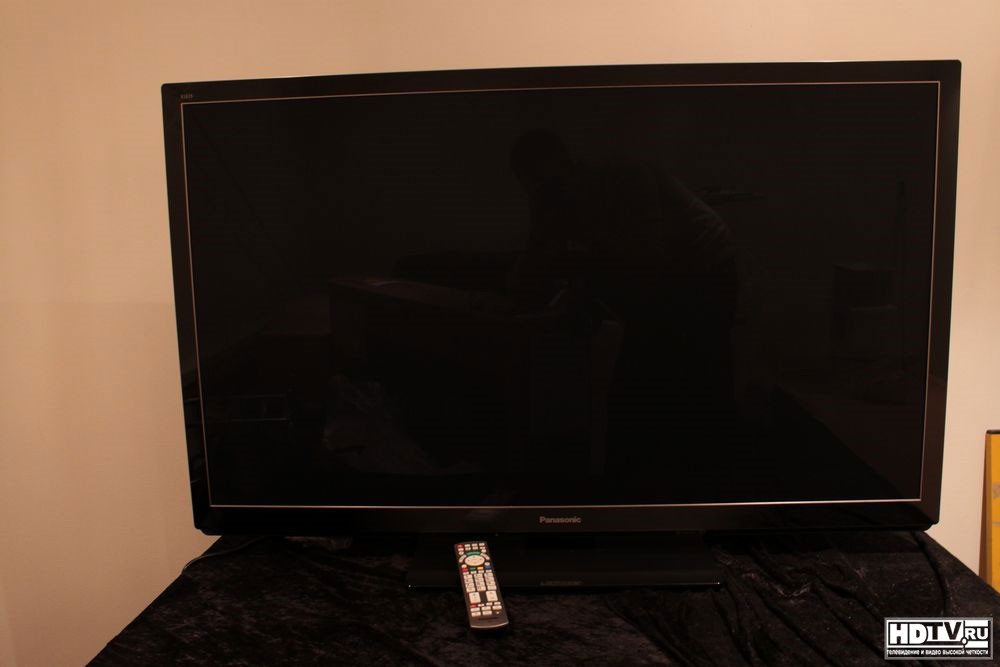

В прошлом году Panasonic не зацикливался на внешней привлекательности своих телевизоров, но в моделях 2011 года все изменилось. Специалисты компании разработали более тонкие модели, Panasonic GT30 предстает в плоском и более элегантном корпусе с глянцевой отделкой пластиковой поверхности.
Линии профиля стали острее и менее округлыми, а качество сборки по-прежнему на высоком уровне. В то же время вы почувствуете, что этот телевизор именно Panasonic. Тут нет плагиата дизайна, это ощущение и фирменный стиль Panasonic.

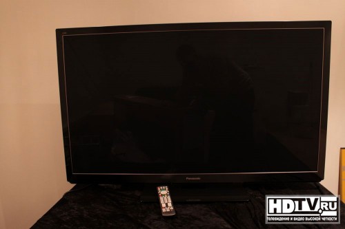

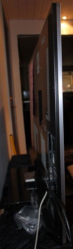

Мы сразу обратили внимание на узкую рамку вокруг экрана. Она стала не просто уже, она значительно уже тех, что мы привыкли видеть плазменных телевизорах Panasonic. И это еще не все. Интерфейсные разъемы входов направлены не к стенке, как обычно, а в стороны и вниз. Решение которое можно только приветствовать.
Настольная подставка изготовлена из металла, а сверху покрыта пластиком, имеет поворотный механизм, что очень удобно.
Должен признаться, мне не очень нравился прежний дизайн телевизоров Panasonic, но новый тонкий элегантный GT30, совсем другое дело. Он не просто тоньше и менее громоздкий, резкие лаконичные очертания заставляют его выглядеть современно.

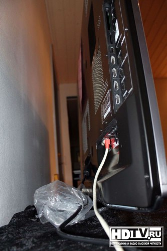

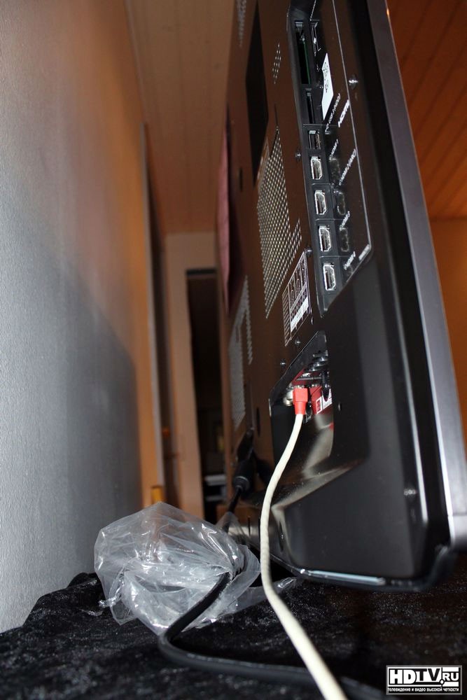

Мы обратили внимание на исходящее от задней панели очень слабое жужжание. Однако, его не было слышно, начиная с расстояния 1-2 метра.

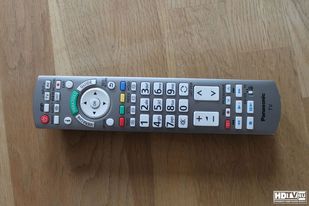

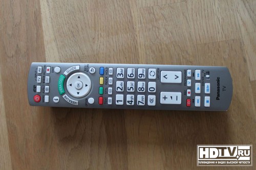

Ниже вы видите пульт дистанционного управления для телевизоров GT30. В нем не так много нового.
Функциональность новых моделей Panasonic напоминает доработанную прошлогоднюю версию. Это означает, что вы можете ожидать запись через порт USB, совместимость со стандартом DLNA и несколько вариантов калибровки. Новые функции включают интернет-платформу Viera Connect с магазином приложений Viera Market. Panasonic также переработал визуальный интерфейс системы меню, хотя система навигация осталась прежней.

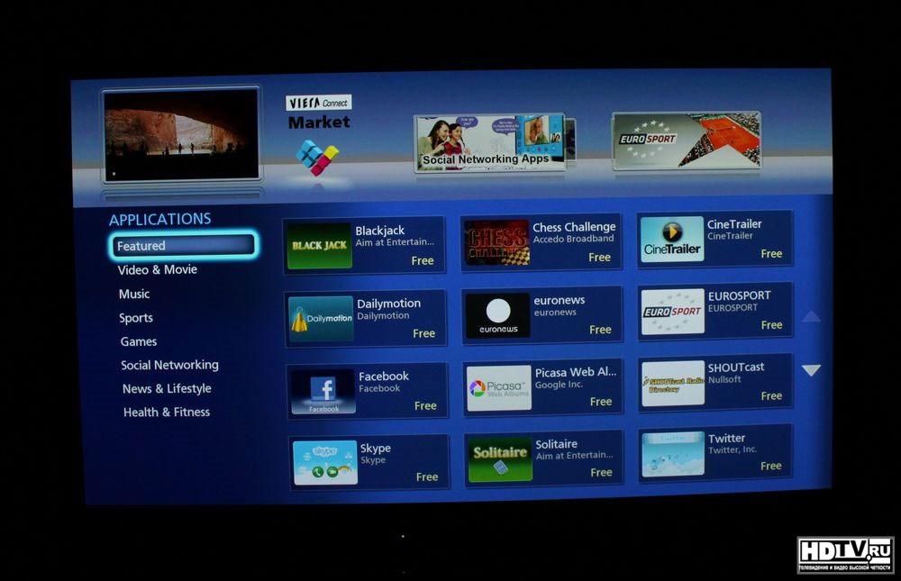

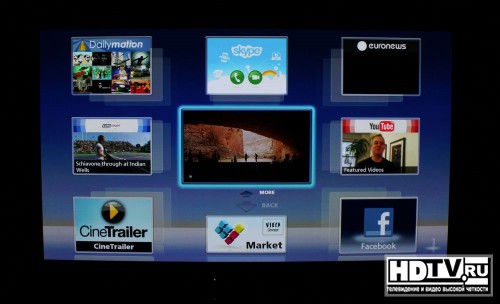

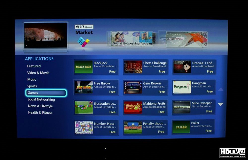

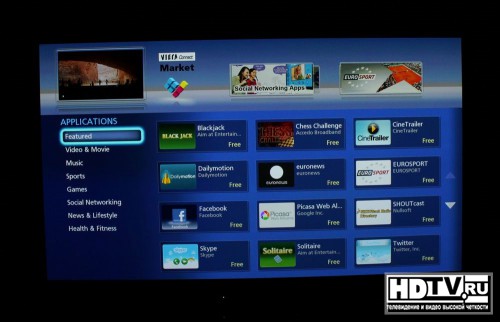

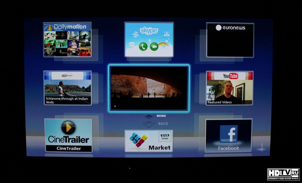

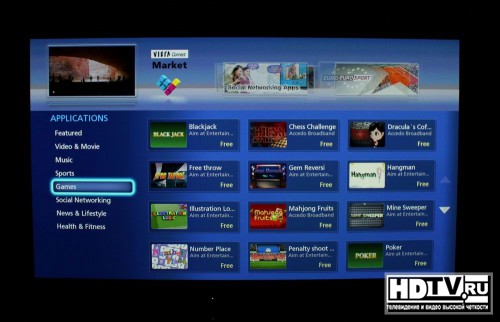

Новыми дополнениями являются Viera Connect и Viera Market. Итак, давайте рассмотрим платформу Viera Connect, начальный экран которой представлен ниже.
С этого экрана вы можете выбирать различные сервисы. Структура меню не сильно изменилась в сравнении с моделями 2010 года. Новое интересное дополнение Viera Market, в основном это магазин приложений, которые многим уже знакомы по мобильным устройствам, в частности от Apple.
Конкретный перечень доступных глобальных сервисов и приложений в значительной степени зависит от региона использования телевизора. Кроме того в каждой стране могут добавляться специфичные локальные сервисы и приложения. Выше представлена страница «Feature», а ниже вы видите страницу «Game», доступные в настоящее время из магазина Viera Market в Европе.
Конечно, на данный момент доступно не так много материалов. Реально, наиболее действующий игровой раздел предоставляет для развлечения 14 мини-игр. Но это только дебют Viera Connect и Viera Market, и мы надеемся, Panasonic в ближайшие месяцы и годы удастся привлечь для наполнения игрового раздела много новых разработчиков. Интересным и многообещающим дополнением с этой точки зрения выглядит и Viera Market.

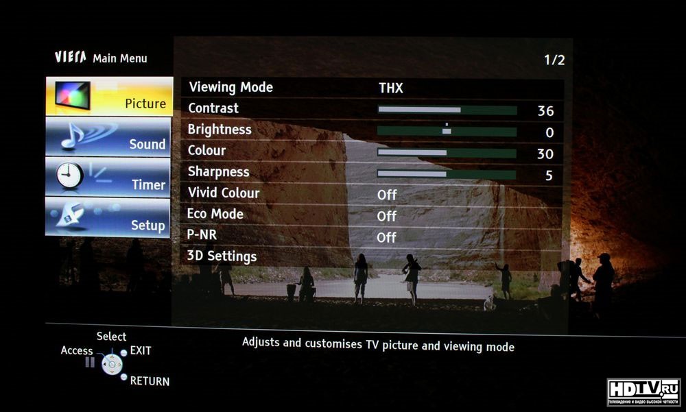

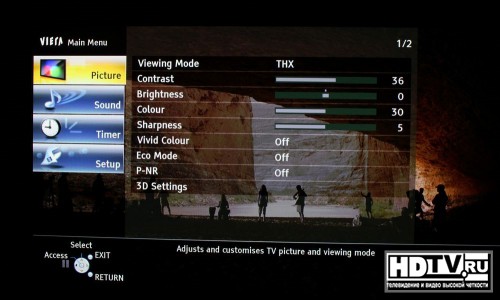

В меню Panasonic GT30 имеются следующие опции для настройки изображения: контрастность, яркость, цвет, резкость, цветовой баланс, яркий цвет, измененный цвет, экономичный режим, шумопонижение, и режим Картинка в картинке. В меню дополнительных настроек можно управлять: балансом белого (RGB), гаммой, кадровой интерполяцией IFC (Intelligent Frame Creation), повышением разрешения, соотношением сторон изображения. Кроме того вы можете выбрать один из следующих режимов изображения: Динамический, Стандартный, Кино, THX, Игра, Фото, Professional1 и Professional2.

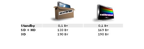

Энергопотребление
Ниже представлено измеренное для 50-дюймовой модели GT30 энергопотребление.
После калибровки телевизор потреблял до 169 Вт, что ниже, чем у прошлогодних флагманских моделей VT20/VT25, показатель которых был около 190 Вт. Значительно снизилось, в сравнении с предыдущими плазменными телевизорами Panasonic, и потребление до калибровки. Как и следовало ожидать, в режиме 3D потребление энергии увеличивается. Причиной тому повышенная яркость изображения, чтобы компенсировать потерю светового потока в линзах 3D очков.

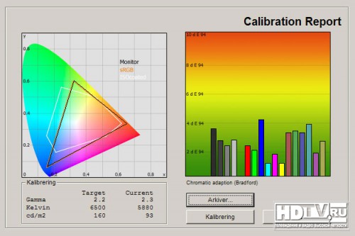

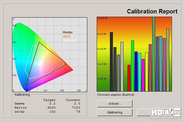

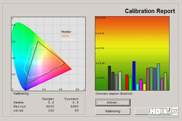

Калибровка Panasonic GT30
Ниже представлены показатели при первичных заводских настройках GT30.
Обозначения на графиках:
Слева представлены значения ошибки DeltaE, являющиеся разницей между измеренным значением цвета и идеальным.
• Видимые глазом ошибки располагаются выше уровня 2
• Значение DeltaE от 4 до 5 означает неправильный цвет
• Значение DeltaE между 1 и 2 свидетельствует о довольно точном, но не полностью совершенном цвете
• Значение DeltaE ниже единицы почти совершенный результат (идеальное значение 0)
• При значении от 0 до 1 цветовая погрешность с трудом может быть различима человеческим глазом
Картинка при заводских настройках не очень точная, а цвета немного перенасыщенные. Цветовая температура несколько выше нормы, что создает несколько голубоватый и холодный тон. Это очень распространенная настройка цветности, имеющаяся практически у каждого телевизора при стандартных настройках изображения. Измеренное значение гаммы возрастало от 1,7 в темных областях до 2,3 в ярких, что означает темные цвета становятся еще темнее (и некоторые детали теряются), а светлые имеют незначительно повышенную яркость.
Затем был установлен режим изображения THX и выполнены новые измерения.
Как и следовало ожидать, режим THX очень точен. Panasonic использует этот режим уже в нескольких поколениях своих телевизорах, и результаты всегда были впечатляющими. Режим THX дает изображение по качеству очень близкое к стандартам, в которых создаются кинофильмы и, следовательно, вы получите на экране картинку, похожую на ту, что замышлял режиссер фильма.
Измеренная в режиме THX гамма колебалась от 2,2 до 2,3, что не 100% точный результат, но очень близкий к целевому уровню в 2,2. Цветовые погрешности очень малы. Однако, цветовая температура слишком низкая. Это придает картинке несколько излишнюю теплоту и красноватый тон. Измеренная яркость составляла до 93 кд/м2, что достаточно в большинстве случаев, но не так ярко, как на LCD / LED моделях. Кроме того, плазмы Samsung, по максимальному световому потоку все еще лучше.

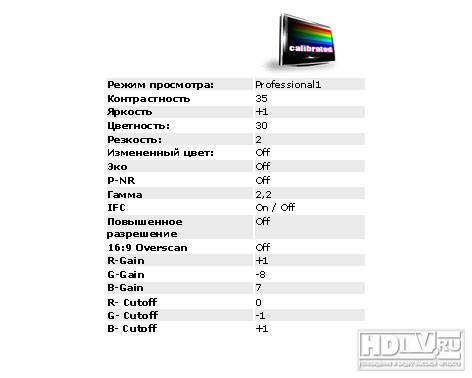

Затем для усовершенствования настроек THX была выполнена калибровка GT30. Вот полученные результаты.
После калибровки удалось добиться фантастического качества изображения. Гамма по-прежнему не 100% точная, но очень близкая к тому. Цветовые отклонения очень низкие, а цветовая температура стала абсолютно точной. Ниже приведены калибровочные настройки.
Используется большинство настроек режима THX, но для лучшей цветопередачи изменены настройки RGB (красный, зеленый, синий). Большинство динамических систем были отключены, но некоторые зрители все же предпочитают использовать режим IFC, и именно поэтому он в таблице отмечен как On/Off.
Одна неудобная особенность системы меню обнаружилась в процессе калибровки. Меню закрывает всю поверхность экрана, и это неудобно, потому что приходится переходить из основного меню в экран измерений. Хотелось бы в будущем видеть усовершенствованный вариант этой настройки.

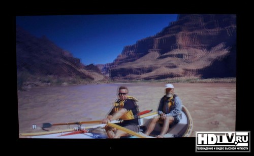

Экраны плазменных панелей покрывают стеклом и поэтому могут быть отражения при наличии источников внешней засветки. GT30 имеет поверх стекла очень хорошее антибликовое покрытие и даже в дневное время, с достаточно яркой засветкой, изображение было четким, черный цвет представлялся глубоким и интенсивным. Это очень ценно, с учетом того что многие плазменные телевизоров по-прежнему стремятся в условиях яркого внешнего освещения достичь такого же высокого уровня по качеству изображения, как в затемненных условиях. См. рисунок ниже.

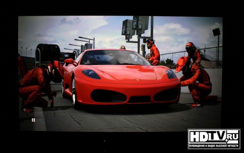

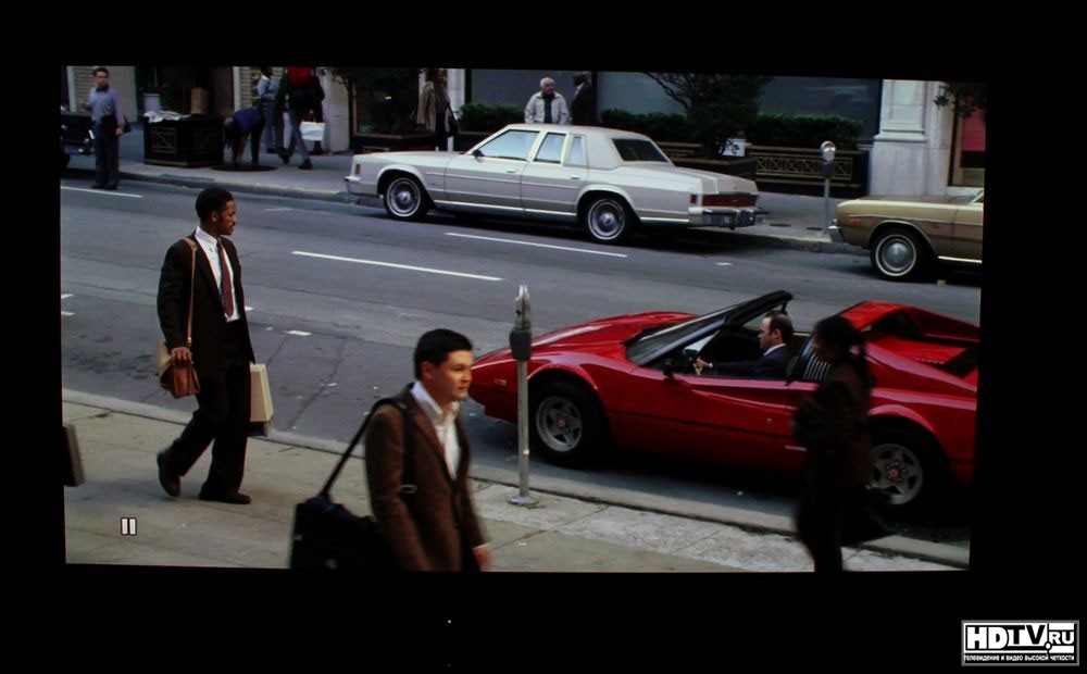

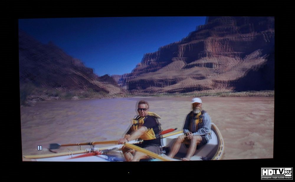

Как и следовало ожидать, качество SD изображения (ТВ и DVD) действительно хорошее. Прежние плазменные телевизоры Panasonic были одними из лучших в воспроизведении материалов стандартного разрешения, и GT30 не является исключением. SD картинка подробная и четкая, даже при быстром перемещении объектов они выглядят чрезвычайно детализированно.

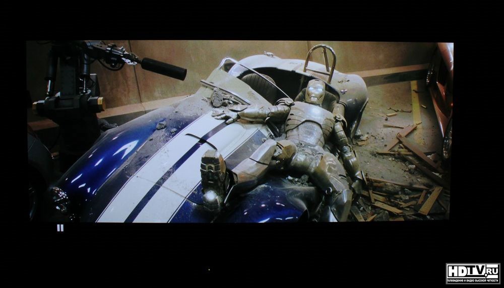

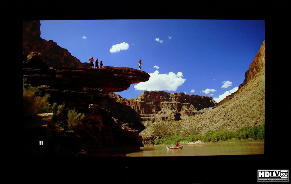

Качество HD изображения (Blu-Ray и HD игры) фантастическое, с прекрасной детализацией. С точки зрения качества изображения HD материалов, GT30 выглядит почти идентично прошлогодним моделям из верхнего ценового диапазона, и это замечательно. Я замечал небольшой эффект от дитеринга в областях темных цветов, который был в основном заметен с близкого расстояния, но на том же уровне, как и у большинства других плазменных телевизоров. В действительности проблема не представляется реальной.

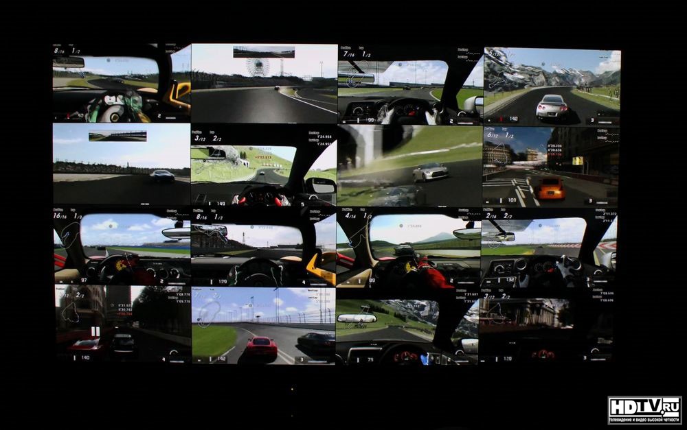

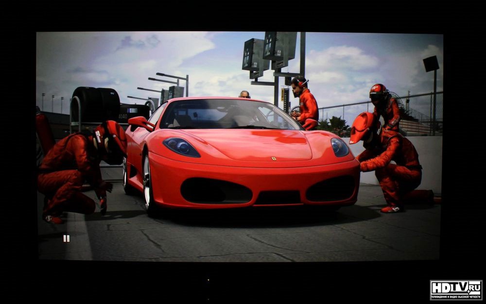

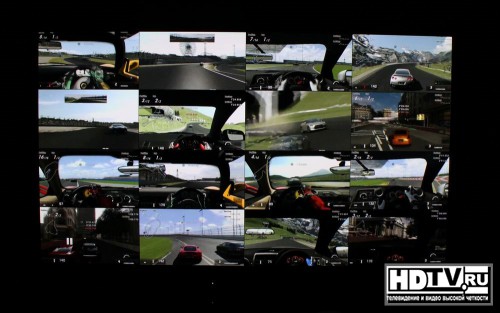

Небольшое время отклика действительно способствует повышению качества изображения в играх, спортивных и динамичных сюжетах. Как уже отмечено плазменные телевизоры Panasonic поддерживают высокий уровень детализации даже при быстром движении, и это имеет большое значение, потому что мы очень редко смотрим на экране телевизора статичные изображения. Малое время отклика означает также, что GT30 является лучшим спутником для консольных игр, чем LCD/LED телевизоры.
Входная задержка меньше, чем у моделей 2010 года, измеренное значение составило 18-25 мс. Реальный уровень входной задержки зависит от используемой системы видеообработки, так кадровая интерполяция увеличивает входную задержку. Входная задержка у Panasonic GT30 ниже, чем у большинства LCD / LED моделей, поэтому GT30 великолепно смотрится с консольными играми.
Значительно уменьшен эффект цветовых шлейфов за быстро перемещающимися объектами, в сравнении с представленными в 2010 году 3D моделями Panasonic, которые также использовали новый быстрый люминофор. Быстрые люминофорные ячейки GT30 отличаются очень незначительным эффектом цветных шлейфов и вспышек в динамичных сценах. Они не устранены, и я замечал их в нашем стресс-тесте. Но GT30 смотрится в этом отношении отлично, даже невзирая на то, что он не был улучшен в сравнении с наиболее высококлассными плазмами Panasonic 2010 года.

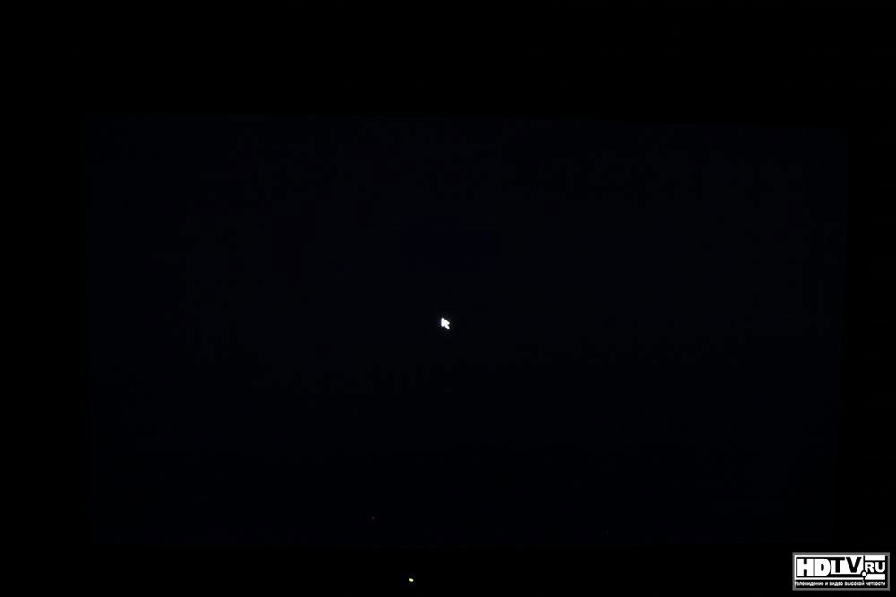

Я попытался обнаружить на экране эффект послесвечения и смог заметить лишь очень маленький намек на остаточное изображение. Компания Panasonic добилась большого успеха в моделях VT20/VT25 2010 года. Во флагманских HDTV серии VT 2010 года также применялся новый быстрый люминофор, но в тоже время они отличались повышенным эффектом остаточного изображения в сравнении с предыдущими плазмами Panasonic. На GT30 этот эффект значительно снижен, и практически незаметен. Я добился следов остаточного изображения лишь после нескольких часов удержания на экране GT30 статичной картинки, но это не большая проблема.

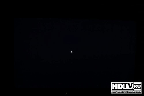

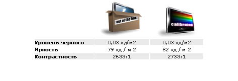

Затем дошел черед до уровня черного и контрастности, которые измерялись в положении 50 для регулятора Контрастность.
После и до калибровки измеренный уровень черного составил 0,03 кд/м2. Это не абсолютная чернота, но она сопоставимы с моделями Panasonic из самого высокого класса 2010 года. Уровень черного может быть еще усовершенствован, но он уже доказывает, что плазмы Panasonic по-прежнему демонстрируют лучшие уровни черного на сегодняшнем рынке. Кроме того, за счет нового антибликового покрытия уровни черного на GT30 заметно улучшились при ярком освещении.

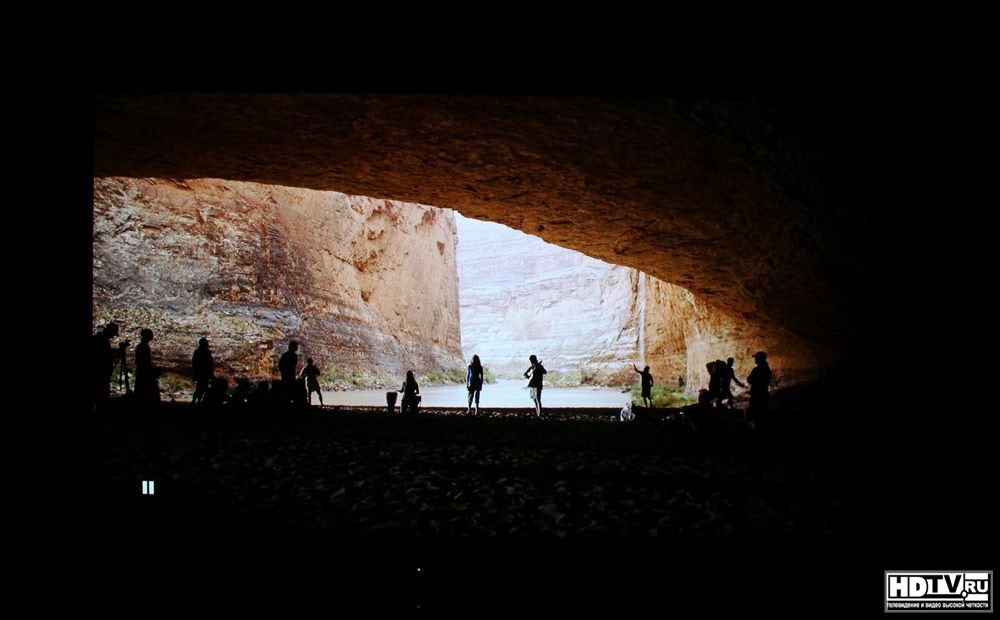

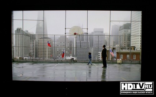

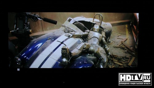

Детальность в тенях на GT30 великолепна. Изображение в режиме Стандарт было не очень убедительно из-за неправильной гаммы, но режиме THX и с нашими калиброванными настройками мы получили безукоризненную детализации в темных сценах фильмов и игр.
Из-за эффекта дитеринга мы замечали некоторый шум плазменных ячеек в очень темных тонах серого, но только с близкого расстояния. Ниже представлен экран Panasonic GT30 в абсолютно темной комнате, чтобы отметить, есть ли помутнения, плавающий черный и другие неоднородности.
GT30 вообще не имеет подобных проблем.

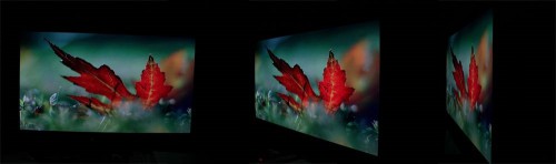

Углы обзора

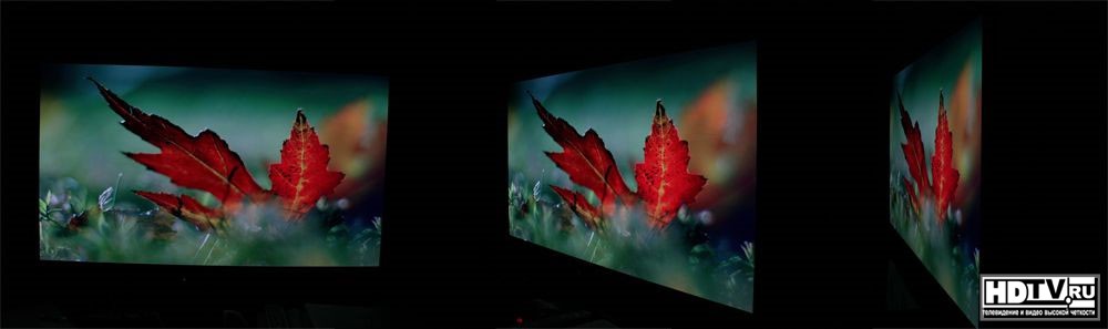

Углы обзора очень широкие, как и следует ожидать от плазменной панели. Изменения в интенсивности цвета и контрастности с увеличением углов обзора минимальные. Что сразу заметно в сравнении с большинством современных LCD / LED телевизоров, которые страдают от потери контрастности при смещении точки обзора в стороны или вверх/вниз.
Сравните изображения на плазменном экране.

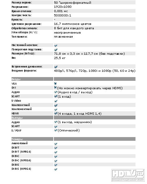

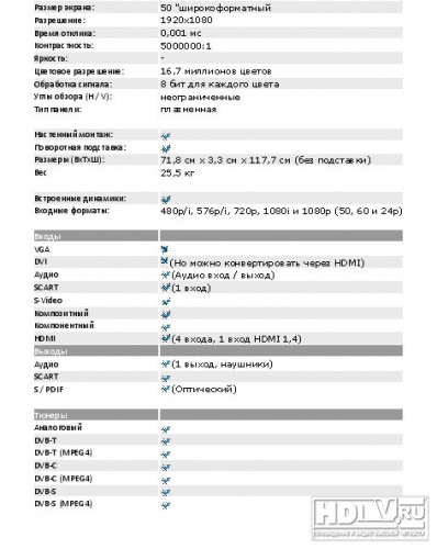

Основные характеристики Panasonic GT30:

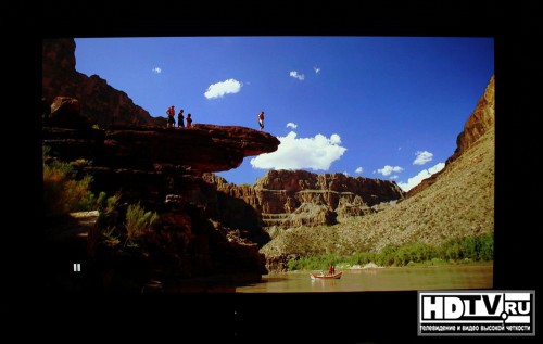

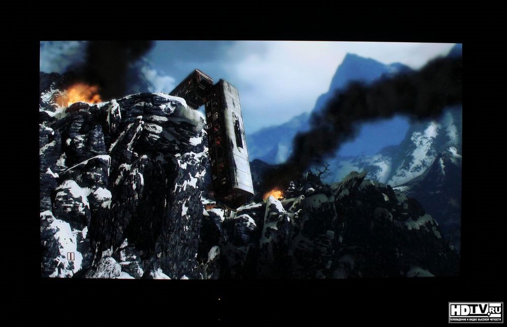

Система IFC (создание промежуточных кадров) не очень отличается от использованной в моделях прошлого года. Она помогает сгладить движение, и делает это не так агрессивно, как аналогичная система Samsung, но, как правило, лично я предпочитаю ее отключать.

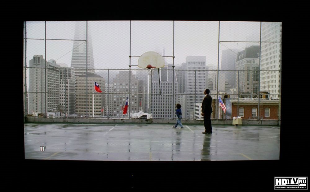

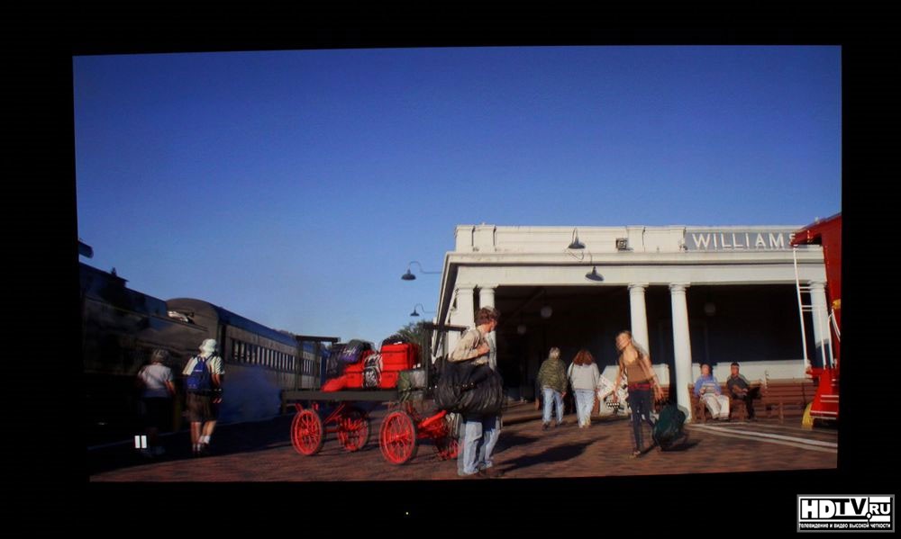

Качество 3D изображения на Panasonic GT30

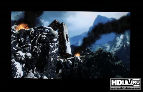

Для тестирования 3D фильмов и 3D игр мы использовали PlayStation 3 и 3D Blu-Ray плеер. Panasonic предпочел не включать 3D очки в комплект GT30.
В данном обзоре нет введения об основах 3D, о чем подробно говорилось в прошлогодних обзорах. В процессе тестирования обращалось внимание на глубину 3D эффекта, качество 3D изображения, перекрестные помехи и, наконец, проводилось небольшое сравнение с некоторыми другими 3D телевизорами на сегодняшнем рынке.
Световой поток у Panasonic GT30 выще, чем у многих других плазменных телевизоров, но я не заметил значительного улучшения в сравнении с VT20/VT25 прошлого года. В очень ярко освещенных помещениях по-прежнему не хватает уровня светового потока, но для обычных и затемненных комнат все отлично.
При анализе 3D изображения особенно интересно было проверить уровень перекрестных помех и глубину 3D эффекта. В 2010 году в плазменных панелях Panasonic и LG были самые низкие перекрестные помехи, вместе с тем Panasonic обещал еще более улучшить эти показатели в 2011 году.
А, перекрестные помехи оказались очень незначительными. Я отмечал их лишь несколько раз и в очень высококонтрасных сценах. Полностью они не устранены, но почти невидимыми для глаза. Низкий уровень перекрестных помех вносит также свой вклад в фантастическую глубину 3D эффекта. Для оценки использовались тестовые материалы, а также была возможность посмотреть Аватар с 3D Blu-ray.
Аватар в 3D на GT30 выглядел великолепно. Глубина 3D была превосходной, и я считаю, что если 3D материал мастерски снят, он в значительной степени повышает впечатление от просмотра. Если будет больше хороших фильмов с ненадуманной сюжетной линией, я полагаю, все больше и больше людей увидят в 3D благо, и искусное, но в тоже время убедительное дополнение к визуальному восприятию.
В этой модели видеорежим THX работает также и в 3D, что обеспечивает точность цветопередачи (модели 2010 года не отличались точной цветопередачей в 3D). GT30 имеет в 3D (как и в 2D), некоторый эффект размытия пикселей из-за дитеринга, но как только вы одеваете 3D очки его чрезвычайно трудно заметить.
В целом GT30 великолепный 3D телевизор, и я считаю, что по производительность он практически идентичен с прошлогодними моделями высокого уровня из серий VT25 / VТ20, которые считались образцовыми по качеству 3D изображения. В то же время это означает, что Panasonic в настоящее время имеет лучшие по качеству 3D изображения телевизоры. И вновь мы видим, что плазма более удачный выбор, когда требуется высококачественное 3D изображение. 3D очки Panasonic немного неказистые и слишком тяжелые. Новые, представленные в сентябре 2010 года, безусловно, лучше и легче, но все еще далеки от совершенства.

Телевизор поддерживает попиксельно точное отображение в масштабе 1:1. Для получения такой картинки необходимо выбрать в экранном меню соотношения сторон изображения – Точно (Just) .
Углы обзора

• Открытая платформа Viera Connect

• Вертикальная и боковая ориентация входных разъемов.

• Недостаточно материалов на Viera Connect.
