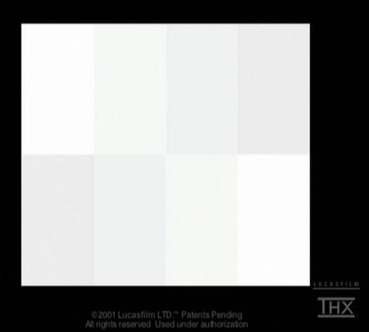

Устанавливаем контрастность
Попав на стартовую страницу «THX Optimizer», выбираем раздел «Видео». Следующая страница программы объяснит нам, как правильно установить контрастность изображения. Запускаем тест, и видим следующую настроечную таблицу.
Повышаем контрастность до тех пор, пока последние два самых светлых прямоугольника не сольются в один, а затем пошагово понижайте контраст до тех пор, пока они стнова не начнут восприниматься раздельными. Все, контрастность установлена! По правде говоря, большинство ЖК ТВ уже имеют правильно настроенную контрастность, но проверить это никогда не помешает.

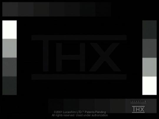

Настраиваем яркость
Переходим к следующей странице программы «THX Optimizer». Теперь на экране появится настроечная таблица для регулировки яркости
Настраиваем изображение
Для правильной настройки яркости смотрите на серые прямоугольники, расположенные горизонтально вверху и внизу таблицы. Понижайте яркость до тех пор, пока вы не перестанете видеть шесть самых светлых прямоугольников, а затем пошагово увеличивайте яркость, пока вы не начнете различать седьмой.
На наш взгляд, при настройке с помощью этой таблицы уровень яркости получается немного завышенным. Поэтому яркость можно понизить до границы видимости шестого прямоугольника – это уже дело вкуса и индивидуального восприятия.
После выполнения этой настройки, вернитесь на страницу с таблицей контрастности, и подрегулируйте ее значение. А затем снова проверьте яркость. Проделав эту процедуру несколько раз, вы добьетесь правильных значений яркости и контрастности для вашего ТВ или проектора.

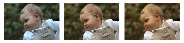

Насыщенность цветов
Эта настройка влияет на уровень цветов изображения. Чем ниже насыщенность цветов изображения, тем ближе оно к черно-белому (вернее, к черно-серо-белому). В «THX Optimizer» нет настроечной таблицы для установки насыщенности цветов. Поэтому настраивать этот параметр можно, просто наблюдая за самым ярким цветным объектом на изображении: при завышенной насыщенности этот объект (или участок картинки) начнет слишком доминировать (как трава на картинке внизу), а при заниженном – он буде выглядеть блеклым. Хороший индикатор правильного значения насыщенности цветов – передача оттенка человеческой кожи. При завышенной насыщенности кода приобретает красноватый оттенок, при заниженной она выглядит бледной. Разумеется, правильность установки этого параметра определяете только вы – критерием здесь является то, нравится ли вам полученная картинка, или нет.
Слева направо – заниженный уровень насыщенности изображения, нормальный, завышенный

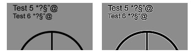

С помощью этой настройки вы можете искусственно повысить резкость изображения. В отличие от других настроек (яркость, контрастность, насыщенность…) это параметр можно установить немного выше оптимального значения: в большинстве случаев изображению это не повредит. Так картинка может выглядеть детальнее и точнее – хотя, конечно, это будет лишь видимость улучшения. Если значительно повысить резкость, то на экране вокруг темных областей появится тонкий белый контур. Еще более значительно повышение уровня резкости приедет к тому, что картинка станет ненатуральной и грубой. Но и при сильно заниженной резкости картинка будет выглядеть размытой.
Для правильной установки резкости выберете две темных области на сером фоне. При сильно завышенной резкости между эти областями изображения появится белая граница. Как мы уже отметили, небольшое повышение резкости от оптимального значения – это неплохо. Например, за счет него можно добиться того, что на экране Full HD телевизора DVD будет воспроизводиться детальнее.
Исходное изображение слева, справа изображение, на котором резкость завышена. Если вы будете долго смотреть на картинку справа, а потом переведете взгляд на левую, то она покажется вам слегка расфокусированной.

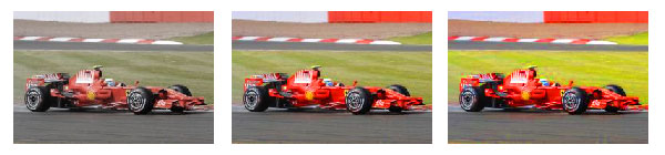

Температура цвета
Не путайте этот параметр с насыщенностью цветов. Здесь мы говорим о правильном отображении серого и белого цветов. Цветовая температура измеряется в Кельвинах (К). Референсное значение цветовой температуры для видео – 6500К. Это придает белому цвету небольшую красноту («теплоту»), и превращает свет от ламп дневного цвета в солнечный. Выше этого значения, 7000К и выше, белый цвет приобретает синий («холодный») оттенок («теплота» в данном случае обратно пропорциональная значению температуры).
Итак, чтобы получить максимально натуральную температуру цвета, вам нужно установить значение этого параметра около 6500К – не такая уж простая задача без специального датчика-измерителя. На самом деле, подавляющее большинство ТВ и проекторов на рынке имеют заниженную температуру цвета, поэтому можете смело повышать ее до максимума.
Слева направо – «холодный», нормальный и «теплый» цвет

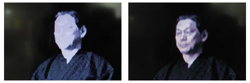

Динамический контраст
Эта функция в проекторе или телевизоре позволяет увеличить контрастность в сценах с резким переходом от светлого к темному. Иногда ее использование приводит к непредсказуемы результатам для качества изображения – например, детальность на темных или светлых участках может меняться. В результате вы получите картинку, отличную от той, что должна была бы быть в оригинале. Поэтому мы рекомендуем при возможности отключить эту функцию.
На левой картинке – пример использования динамического контраста. Кимоно выглядит более детально, но лицо потеряло детальность.
